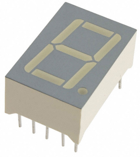

Индикатор Kingbright SC56-11GWA состоит из 8 независимых светодиодов: 7 из них формируют различные цифры или символы, а ещё один отображает точку в нижнем правом углу.
С помощью индикатора вы сможете вывести один разряд числа или символ. Для вывода больших чисел возьмите несколько индикаторов или воспользуйтесь трёхразрядным семисегментным индикатором.
Ножки индикатора позволяют установить его на макетную плату для удобного прототипирования.
Контакты 3 и 8 (общий катод) должны быть соединены с землёй, а на остальные подаётся напряжение, когда нужно зажечь соответствующий сегмент.
Светодиодные сегменты подключаются через токоограничивающие резисторы. Например, для подключения анодов к источнику питания 5 В подойдут резисторы на 220 Ом.
Если подключать индикатор напрямую к микроконтроллеру, это займёт сразу 8 пинов, что слишком накладно для вывода одного разряда. Вместо этого целесообразно взять 7-сегментный драйвер или выходной сдвиговый регистр, чтобы снизить количество занятых цифровых пинов до трёх.
