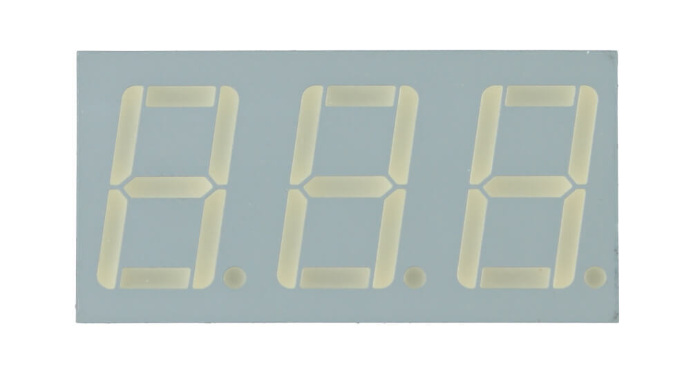

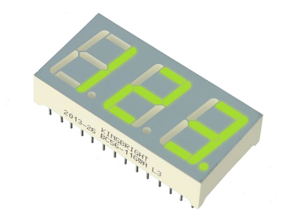

Трёхразрядный светодиодный индикатор Kingbright BC56-11GWA станет удобным мини-табло для отображения параметров в вашем проекте.
Каждый семисегментный индикатор состоит из 8 независимых светодиодов: 7 из них формируют различные цифры или символы, а ещё один отображает точку в нижнем правом углу.
С помощью индикатора вы сможете вывести три разряда числа или символа. Если нужно произвольное количество знаков — просто объедините трёхзначные и одиночные семисегментные индикаторы.
Ножки индикатора позволяют установить его на макетную плату для удобного прототипирования.

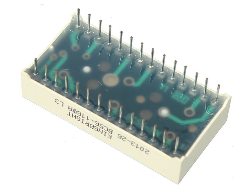

Контакты 3, 18 и 19 (общий катод) должны быть соединены с землёй, а на остальные подаётся напряжение, когда нужно зажечь соответствующий сегмент.
Светодиодные сегменты подключаются через токоограничивающие резисторы. Например, для подключения анодов к источнику питания 5 В подойдут резисторы на 220 Ом.
Если подключать индикатор напрямую к микроконтроллеру, это займёт сразу 24 пина, что слишком накладно для вывода трёх разрядов. Вместо этого целесообразно взять 7-сегментные драйверы или каскад выходных сдвиговых регистров, чтобы снизить количество занятых цифровых пинов до трёх.
