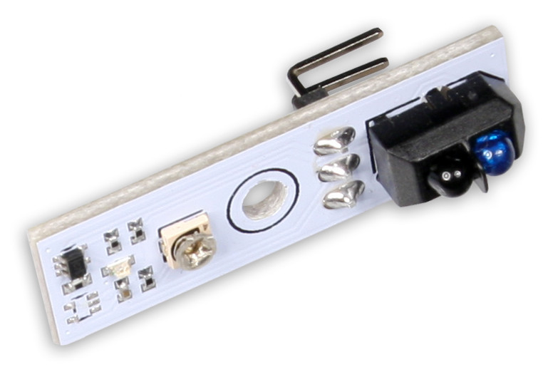

Основной фотоэлемент работает в инфракрасном спектре. Дополнительно на сенсоре установлен светодиод, который загорается когда поверхность под датчиком светлая. Это удобно для диагностики и настройки.
Переменный резистор, установленный на сенсоре, позволит регулировать чувствительность сенсора в широких пределах. Это позволяет откалибровать датчик под вашу конструкцию, материал покрытия и различные условия внешнего освещения.

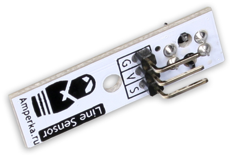

Датчик подключается к управляющей электронике через три провода. При подключении к Arduino будет крайне удобно использовать Troyka Shield. Шлейф для подключения включён в комплект.
