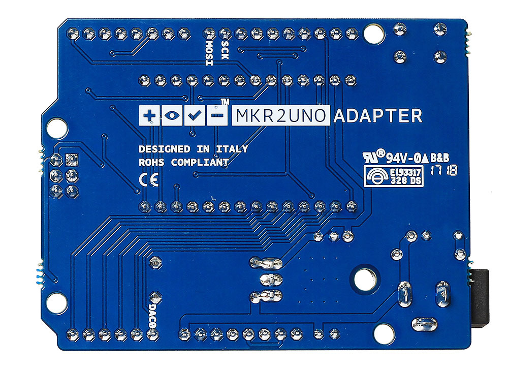

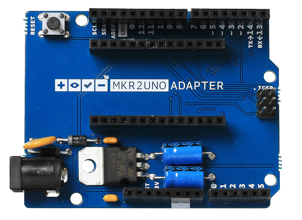

Переходите на уменьшенную плату семейства Arduino MKR, но коллекцию полноразмерных шилдов бросать не хочется? Воспользуйтесь адаптером Arduino MKR2UNO: с ним любой Arduino Shield формата Rev3 подходит к контроллеру форм-фактора MKR.
Распиновка
Адаптер MKR2UNO сохраняет полное соответствие распиновки между MKR и Uno, за исключением перечисленных контактов:
Пины MKR Пины Uno
0 13
1 10
13 0
14 1
Питание
Для питания конструкции можно использовать напряжение от платформы Arduino MKR или подключить внешнее питание через разъём на плате Arduino MKR2UNO.
Рекомендуемое напряжение через внешний разъём — от 7 до 12 В. На входе установлен линейный регулятор напряжения, приводящий его к 5 В. В качестве источника питания вам пригодится универсальный сетевой адаптер.
Адаптер MKR2UNO не преобразует напряжение логического уровня на пинах, поэтому используемые шилды должны быть совместимы с вольтажом платы MKR (3,3 В).
