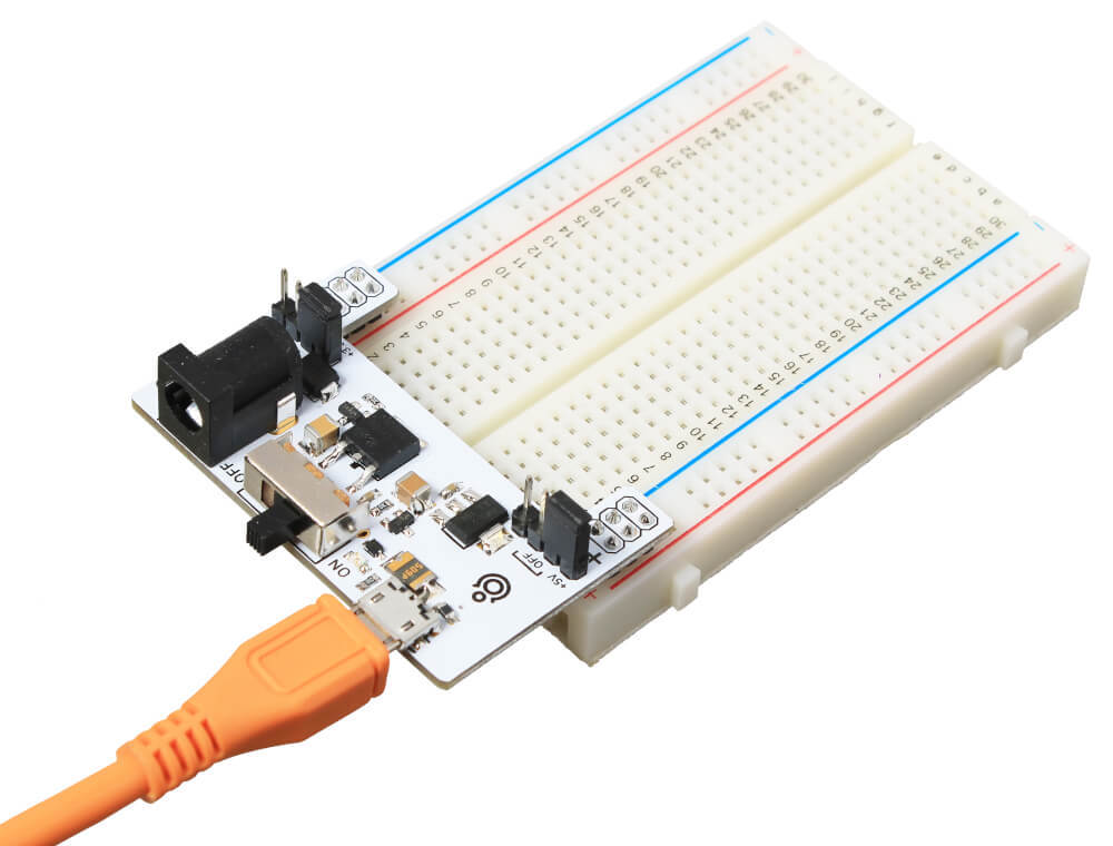

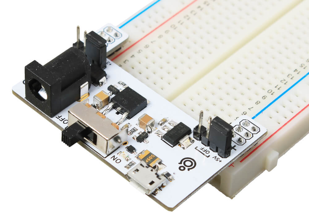

Адаптер Breadboard Power Supply устанавливается на стандартную макетную плату с шагом 2,54 мм, соблюдая полярность: красная линия — «плюс», синяя — «минус». Обратите внимание, что макетки без рельсов питания и земли не поддерживаются.
Питание

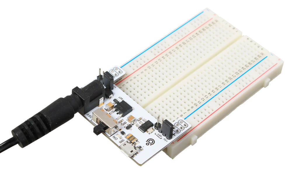

Внешнее питание подключается к Breadboard Power Supply одним из двух способов: через порт micro-USB или DC-разъём 2,1 мм. Механический переключатель на плате позволяет включить или обесточить схему, не отсоединяя источник питания.
При питании через USB подходит любой источник постоянного напряжения 5 В, будь то USB-порт компьютера, мобильное зарядное устройство или блок питания 5 В с кабелем micro-USB.
Для питания через гнездо 2,1 мм подходит универсальный сетевой адаптер с выходным напряжением от 7 до 12 В.

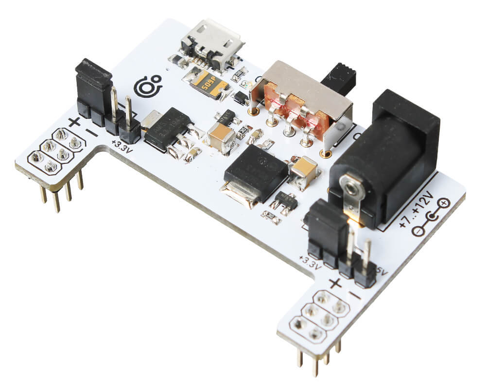

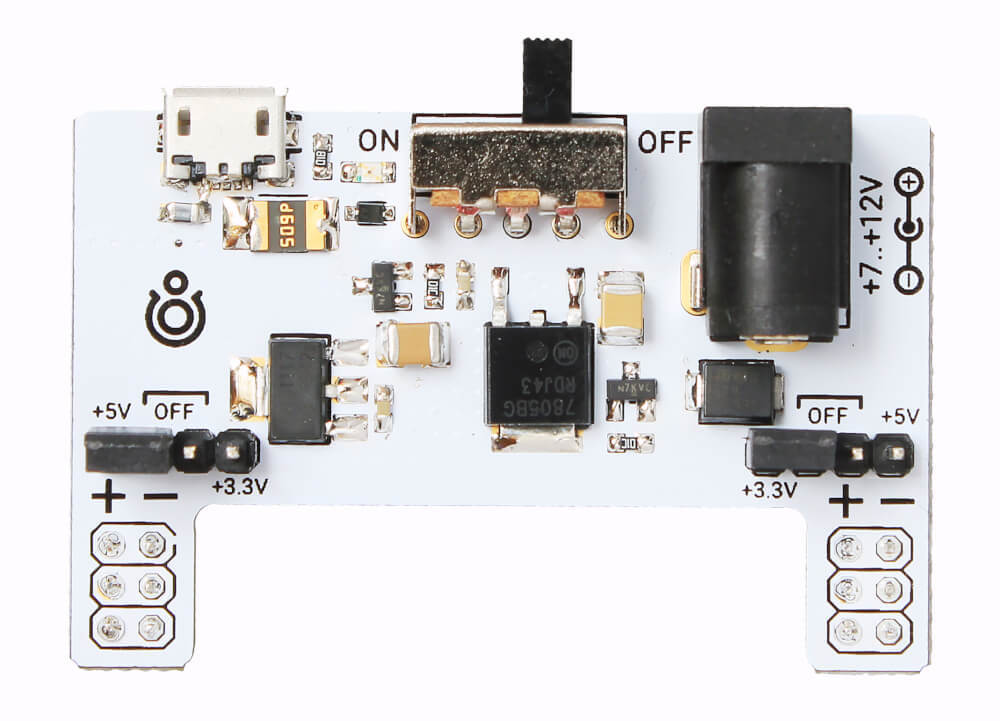

На выходе схемы Breadboard Power Supply установлены линейные понижающие регуляторы напряжения, которые поддерживают выход на уровне 5 В и 3,3 В.
На плате находятся две группы выходных контактов, напряжение каждой из них задаётся отдельным джампером с тремя положениями: +3V3, +5V или OFF (выключено). Суммарный ток на выходе обеих линий питания — до 600 мА.
