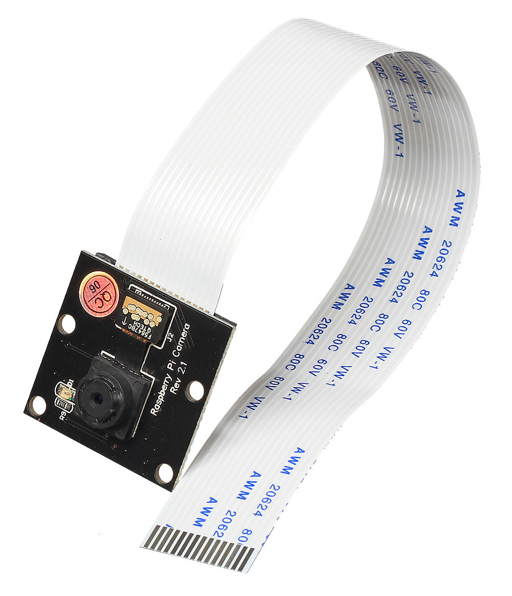

Добавьте своей малине цифровое зрение для считывания визуальных данных, захвата фото и видео с фиксированным фокусом. Модуль камеры с углом обзора 66° отлично подойдёт в качестве глаз робота, съёмки животных в дикой природе или распознавания лиц в охранной системе.

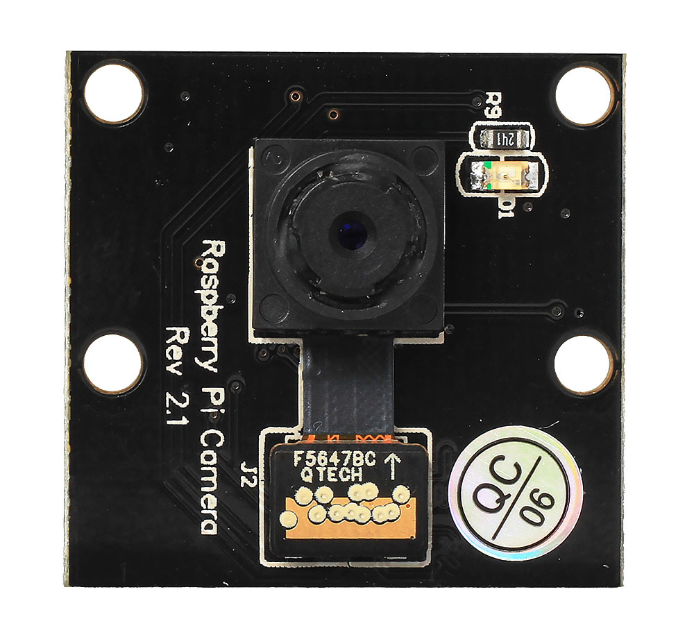

В основе камеры лежит сенсор изображения OmniVision OV5647 на базе светочувствительной КМОП-матрицы с разрешением пять мегапикселей.

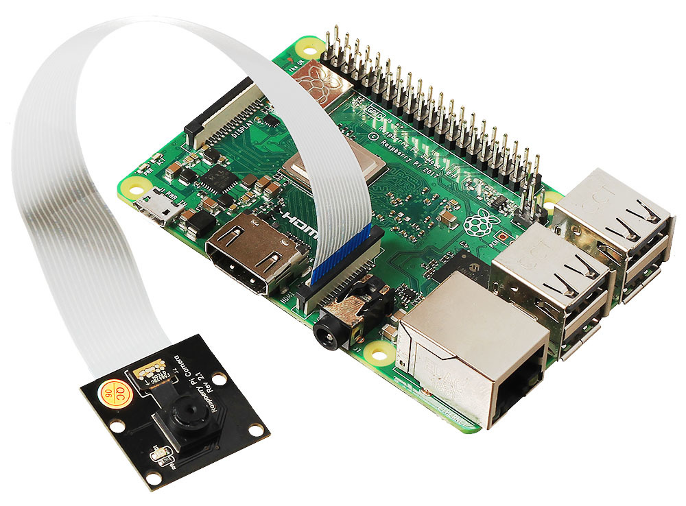

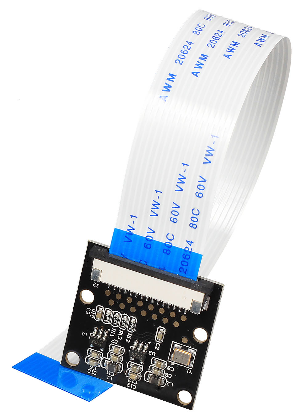

Камера подключается к одноплатнику через FFC-шлейф в разъём CSI (Camera Serial Interface). Обратите внимание: синий цветовой ключ на шлейфе должен оказаться со стороны Ethernet-разъёма.
Схема подключения камеры к малине
