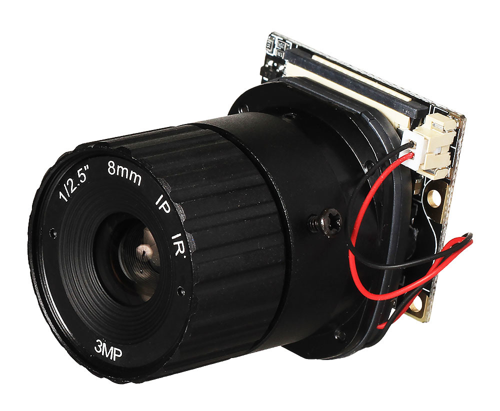

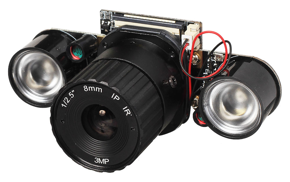

Добавьте своей малине цифровое зрение для считывания визуальных данных, захвата фото и видео. Объектив камерного модуля даёт возможность регулировать фокус вручную, чтобы подчеркнуть интересующие объекты при съёмке. А наличие ИК-фильтра с программным управлением и инфракрасной LED-подсветки позволяет делать яркие снимки днём или же снимать при полной темноте.

В основе камеры лежит сенсор изображения OmniVision OV5647 на базе светочувствительной КМОП-матрицы с разрешением пять мегапикселей.
В отличие от большинства USB-решений, модуль камеры спроектирован специально для семейства плат Raspberry Pi. Он подключается напрямую к видеочипу VideoCore IV и экономит системные ресурсы, при этом USB-порты остаются свободными для другой периферии.

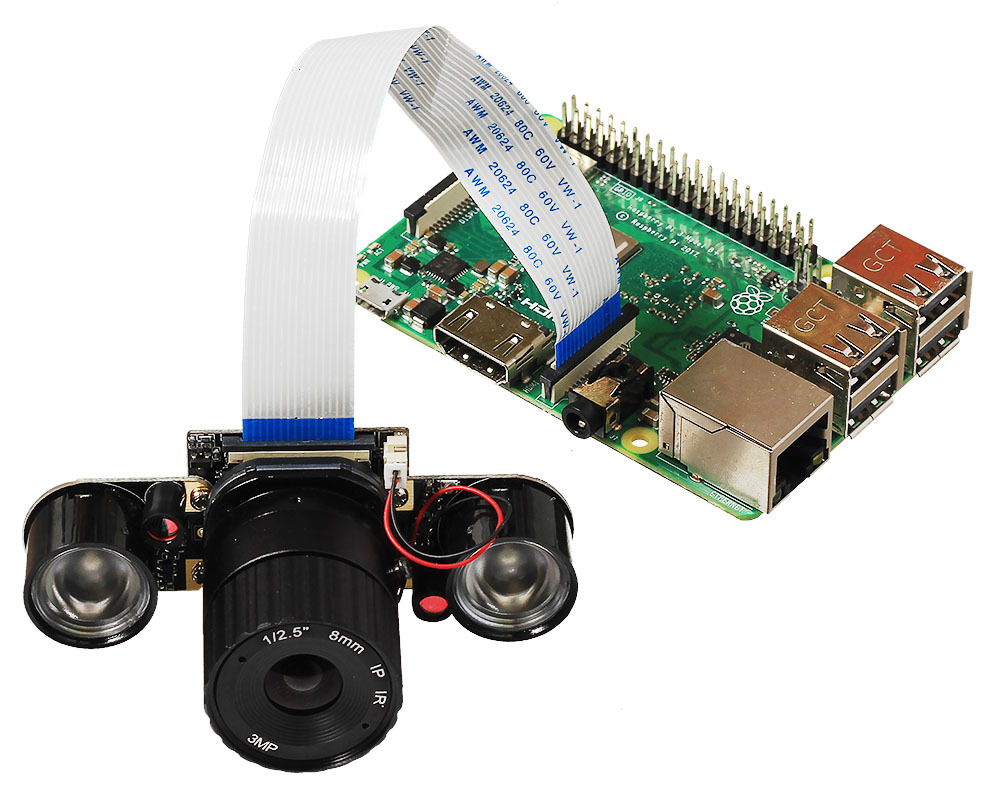

Камера подключается к одноплатнику через FFC-шлейф в разъём CSI (Camera Serial Interface). Обратите внимание: синий цветовой ключ на шлейфе должен оказаться со стороны Ethernet-разъёма.
Схема подключения камеры к малине

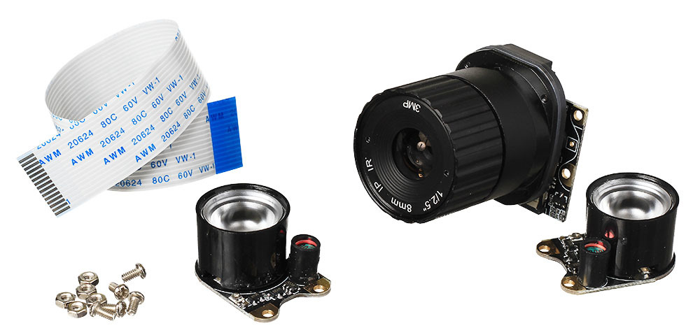

  • 1× Камера «модель IR-CUT B»
  • 1× FFC-шлейф (160 мм)
  • Модель: Waveshare RPi IR-CUT Camera (B) (SKU 15203)
  • Датчик изображения: OV5647
  • Разрешение: 5 Мп
  • Захват фото: 2592×1944 пикселей
  • Запись видео: 1080p30, 720p60 и 640x480p60/90
  • Фокус: регулируемый вручную
  • Угол обзора: 40°
  • Фокусное расстояние: 8 мм
  • Диафрагма: F1,2
  • Длина шлейфа: 160 мм
  • Габариты: 31×32 мм
