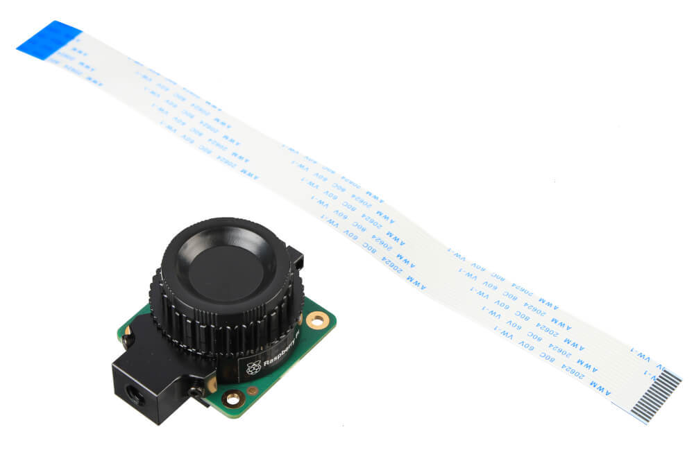

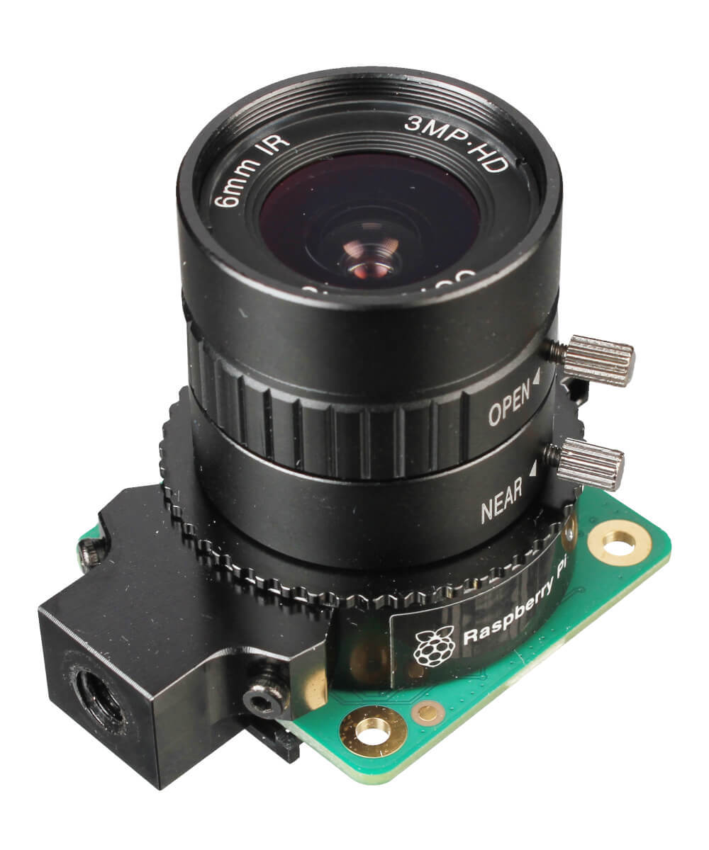

Модуль Raspberry Pi High Quality Camera выведет цифровое зрение вашей малинки на новый уровень! Высокочувствительная камера с продвинутым сенсором на 12 Мп оснащена алюминиевым байонетом для установки сменных объективов C/CS-mount и крепления на штатив.
Применяйте HQ-камеру в своих проектах, где нужна высокая детализация изображения и специальные объективы, например: в системах видеонаблюдения, при съёмке дикой природы или фотографировании облачных пейзажей.

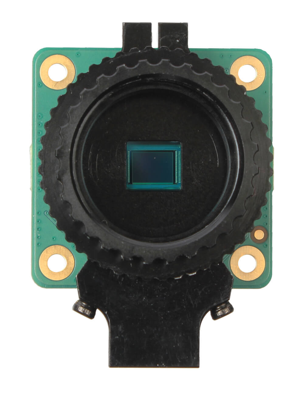

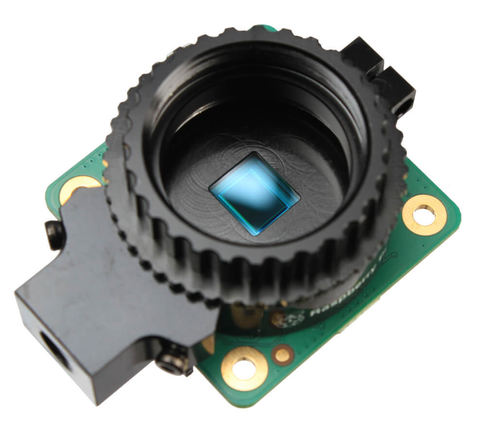

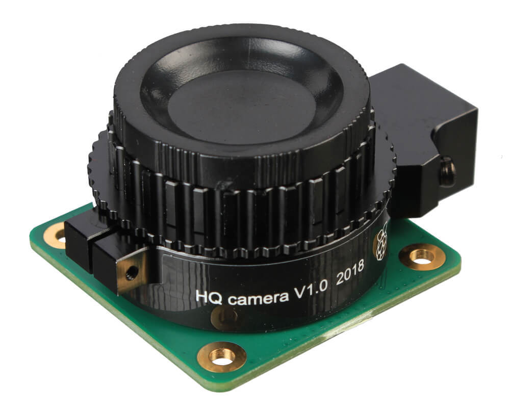

Камера построена на продвинутом сенсоре изображения Sony IMX477, который предназначен для компактных фото- и видеокамер. Светочувствительная КМОП-матрица формата 1/2,3” с обратной подсветкой и разрешением 12 мегапикселей даёт более детализированное изображение с меньшим количеством шумов, чем у остальных камер для Raspberry Pi. Именно поэтому High Quality Camera подходит для сложных условий съёмки при низкой освещённости.

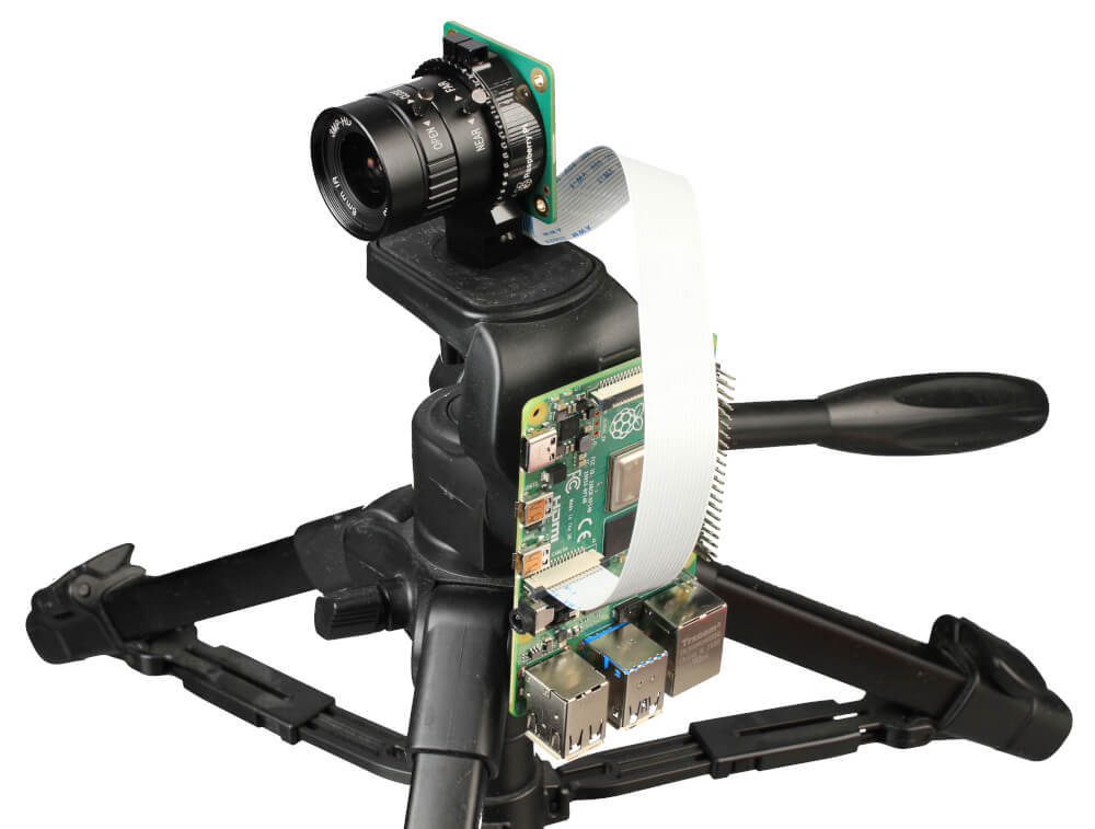

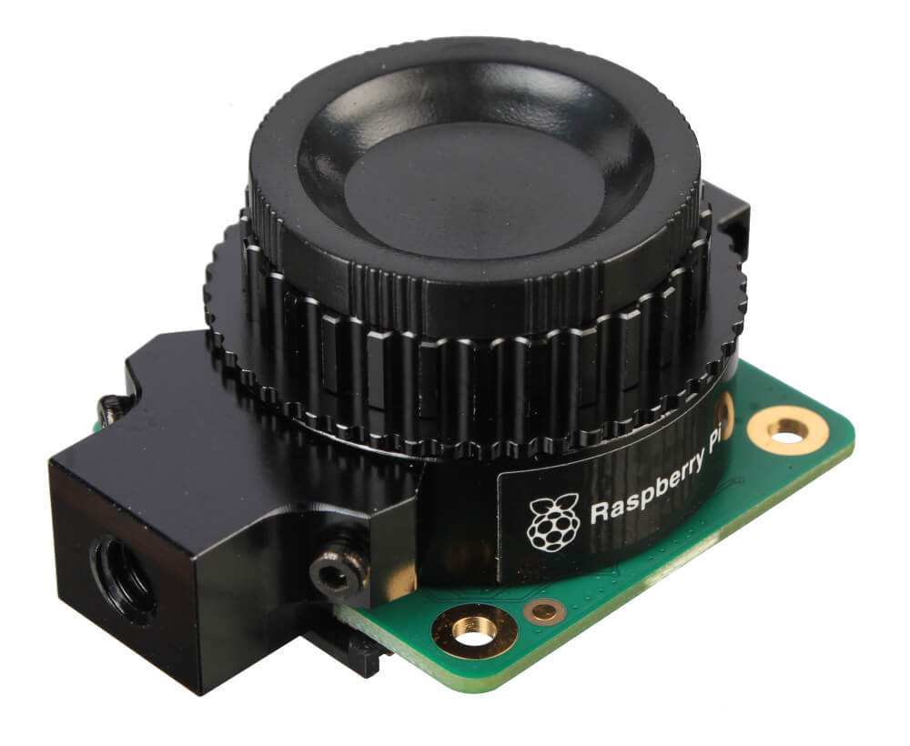

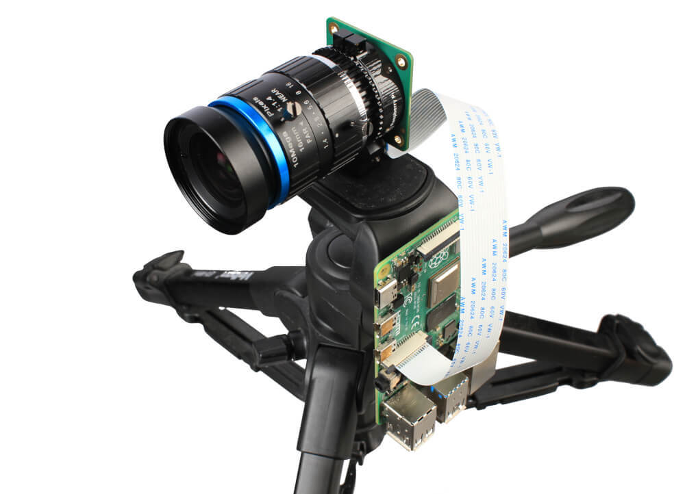

Кроме того, камера поддерживает стандартные объективы с креплением типа C- и CS-mount, что позволяет подобрать оптимальную оптику для съёмки с зумом или широким углом. Байонет объектива сделан из фрезерованного алюминия. На нём есть кольцо для регулировки фокуса и встроенное крепление для штатива, а в комплекте приложен адаптер C/CS.
В отличие от большинства USB-решений, модуль камеры спроектирован специально для семейства плат Raspberry Pi. Он подключается напрямую к видеочипу VideoCore и экономит системные ресурсы, при этом USB-порты остаются свободными для другой периферии.

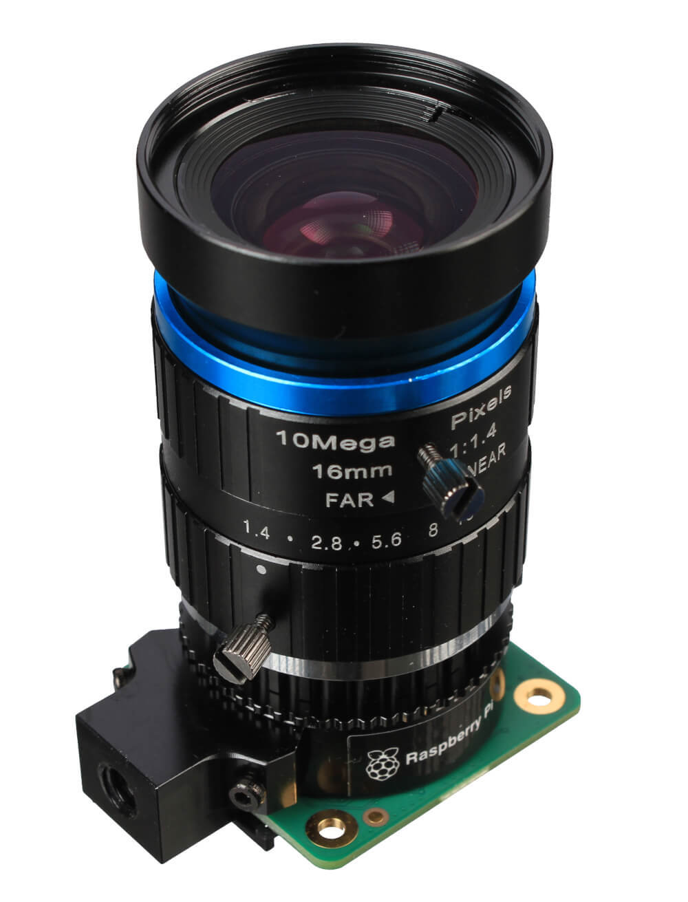

Обратите внимание, что для работы с камерой вам понадобится объектив с креплением C/CS-mount. Например, широкоугольный CGL (6 мм) или телеобъектив CGL (16 мм).
Модуль Raspberry Pi High Quality Camera поддерживается всеми микрокомпьютерами Raspberry Pi. Необходимые драйверы уже содержатся в последней версии Raspberry Pi OS, и камера работает прямо из коробки.

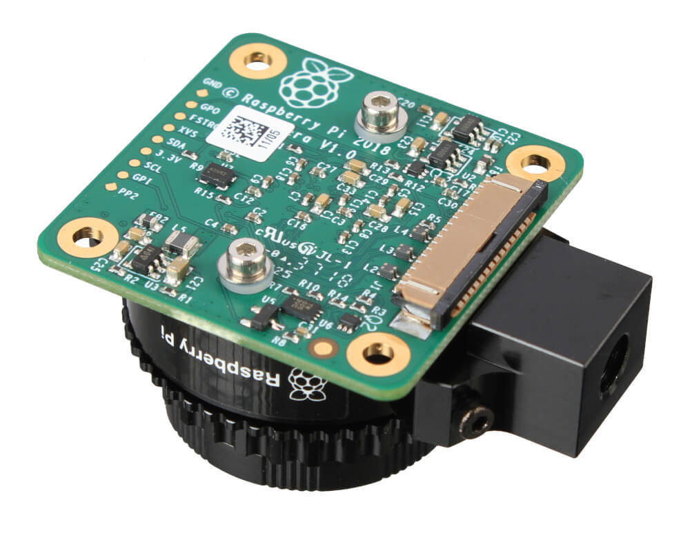

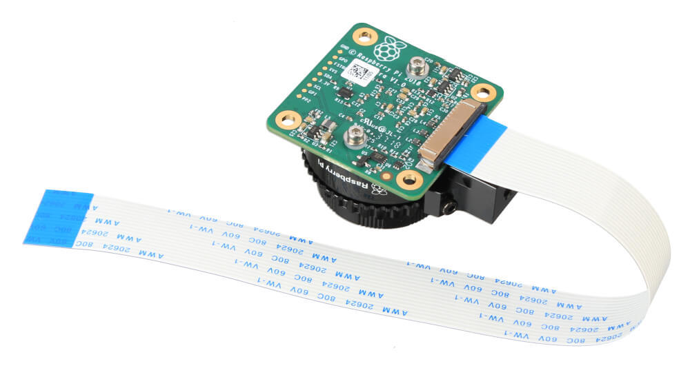

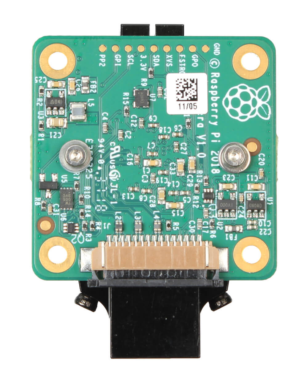

Камера подключается к Raspberry Pi плоским FFC-шлейфом в разъём CSI (Camera Serial Interface). Комплектный шлейф длиной 20 см подходит к одноплатникам форм-фактора Model A и Model B, а для плат семейства Zero / Zero W понадобится шлейф FFC под мини-разъём CSI.

  • 1× Модуль камеры
  • 1× Переходное кольцо C/CS
  • 1× Защитная крышка
  • 1× Мини-отвёртка
  • 1× Шлейф FFC

  • Интерфейс: MIPI CSI-2
  • Выходной формат: RAW12/10/8, COMP8
