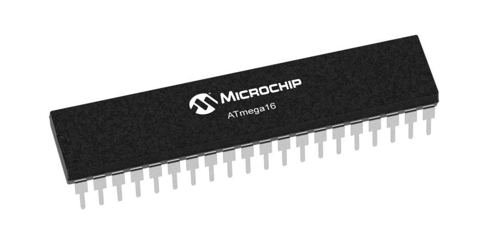

Микроконтроллер Microchip (Atmel) ATmega16-16PU в корпусе PDIP-40 — чип на архитектуре AVR с разрядностью 8 бит и тактовой частотой 16 МГц. Используйте его для создания управляющих плат, промышленных устройств и умных гаджетов.
