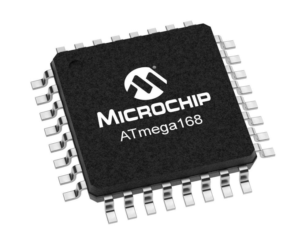

Микроконтроллер ATmega168-20AU
Артикул ATMEGA168-20AU
380
Микроконтроллер Microchip (Atmel) ATmega168-20AU в корпусе TQFP32 — чип на архитектуре AVR с разрядностью 8 бит и тактовой частотой 20 МГц. Используйте его для создания управляющих плат, промышленных устройств и умных гаджетов.
