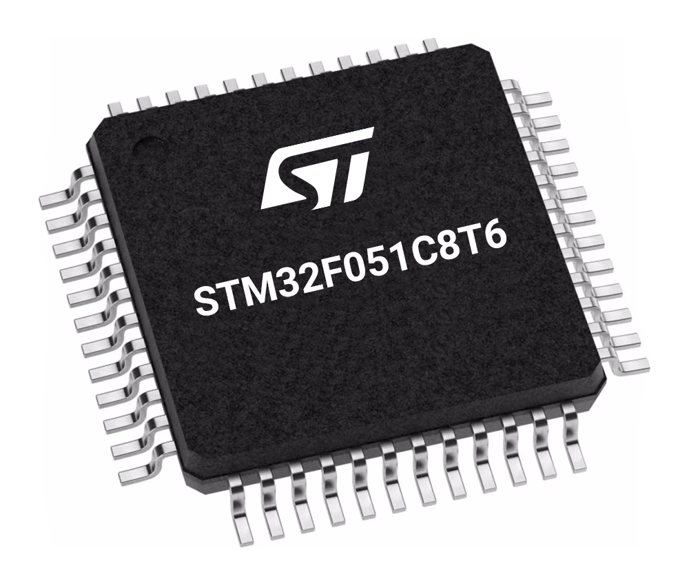

Микроконтроллер STMicroelectronics STM32F051C8T6 в корпусе LQFP48 — чип на архитектуре ARM Cortex-M0 с разрядностью 32 бита и тактовой частотой 48 МГц. Используйте его для создания управляющих плат, промышленных устройств и умных гаджетов.
Особенности
  • 32-битная архитектура ARM Cortex-M0.
  • Тактовая частота до 48 МГц, поддержка внешнего генератора импульсов.
  • 8 КБ SRAM, 64 КБ Flash-памяти.
  • Напряжение питания от 2 до 3,6 В.
  • 12-битный АЦП на 10 каналов.
  • 12-битный ЦАП на 1 канал.
  • Два аналоговых компаратора.
  • 17 каналов сенсорного управления для кнопок и тач-панелей.
  • Встроенные часы реального времени (RTC) с календарём и возможностью пробудить чип из режима Stop/Standby.
  • Интерфейс HDMI CEC для управления AV-устройствами.
  • DMA-контроллер на 5 каналов разгружает процессор при активном обращении периферии к памяти.
  • Микросхема поставляется в корпусе LQFP48 для поверхностного монтажа.
Программирование
Для работы с чипом STM32F051C8T6 используется родная среда программирования STM32CubeIDE, которая содержит глубокий инструментарий C/C++.
1× Микроконтроллер STM32F051C8T6
  • Тип корпуса: LQFP48
  • Архитектура: ARM Cortex-M0 (32 бита)
  • Тактовая частота: до 48 МГц
  • Объём SRAM-памяти: 8 КБ
  • Объём Flash-памяти: 64 КБ
  • Напряжение питания: 2–3,6 В
  • Потребляемый ток:
    • Активный режим: 12–22 мА
    • Режим сна: 3–14 мА
    • Режим ожидания: 1–15 мкА
  • Контакты GPIO: 39
  • ШИМ / Таймеры и счётчики:
    • 1× 16-битный продвинутый
    • 5× 16-битный общего назначения
    • 1× 32-битный общего назначения
    • 1× 16-битный базовый
  • АЦП: 10 каналов (12 бит)
  • ЦАП: 1 канал (12 бит)
  • DMA: 5 каналов
  • Аппаратные интерфейсы:
    • 2× UART
    • 2× I²C
    • 2× SPI
    • 1× I²S (совмещён с SPI)
    • 1× HDMI CEC
