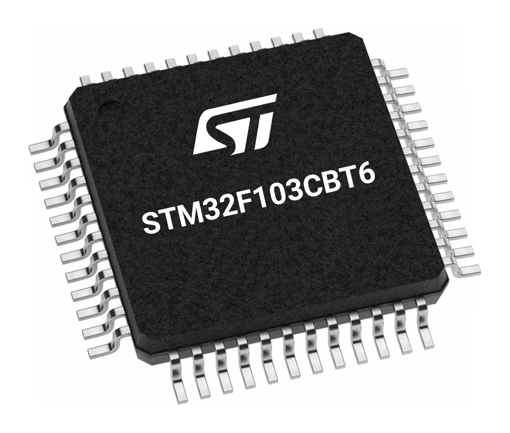

Микроконтроллер STMicroelectronics STM32F103CBT6 в корпусе LQFP48 — чип на архитектуре ARM Cortex-M3 с разрядностью 32 бита и тактовой частотой 72 МГц. Используйте его для создания управляющих плат, промышленных устройств и умных гаджетов.
Особенности
  • 32-битная архитектура ARM Cortex-M3.
  • Тактовая частота до 72 МГц, поддержка внешнего генератора импульсов.
  • Аппаратное умножение и деление за 1 такт.
  • 20 КБ SRAM, 128 КБ Flash-памяти.
  • Напряжение питания от 2 до 3,6 В.
  • Два 12-битных АЦП на 10 каналов.
  • 16-битный таймер с продвинутым генератором ШИМ для управления моторами и сервоприводами.
  • Поддержка интерфейсов CAN и USB.
  • DMA-контроллер на 7 каналов разгружает процессор при активном обращении периферии к памяти.
  • Микросхема поставляется в корпусе LQFP48 для поверхностного монтажа.

1× Микроконтроллер STM32F103CBT6
  • Тип корпуса: LQFP48
  • Архитектура: ARM Cortex-M3 (32 бита)
  • Тактовая частота: до 72 МГц
  • Объём SRAM-памяти: 20 КБ
  • Объём Flash-памяти: 128 КБ
  • Напряжение питания: 2–3,6 В
  • Потребляемый ток:
    • Активный режим: 29–50 мА
    • Режим сна: 7,5–30 мА
    • Режим ожидания: 2–24 мкА
  • Контакты GPIO: 37
  • ШИМ / Таймеры и счётчики:
    • 1× 16-битный продвинутый
    • 3× 16-битный общего назначения
  • АЦП: 2 блока / 10 каналов (12 бит)
  • DMA: 7 каналов
  • Аппаратные интерфейсы:
    • 3× USART
    • 2× I²C
    • 2× SPI
    • 1× CAN
    • 1× USB
