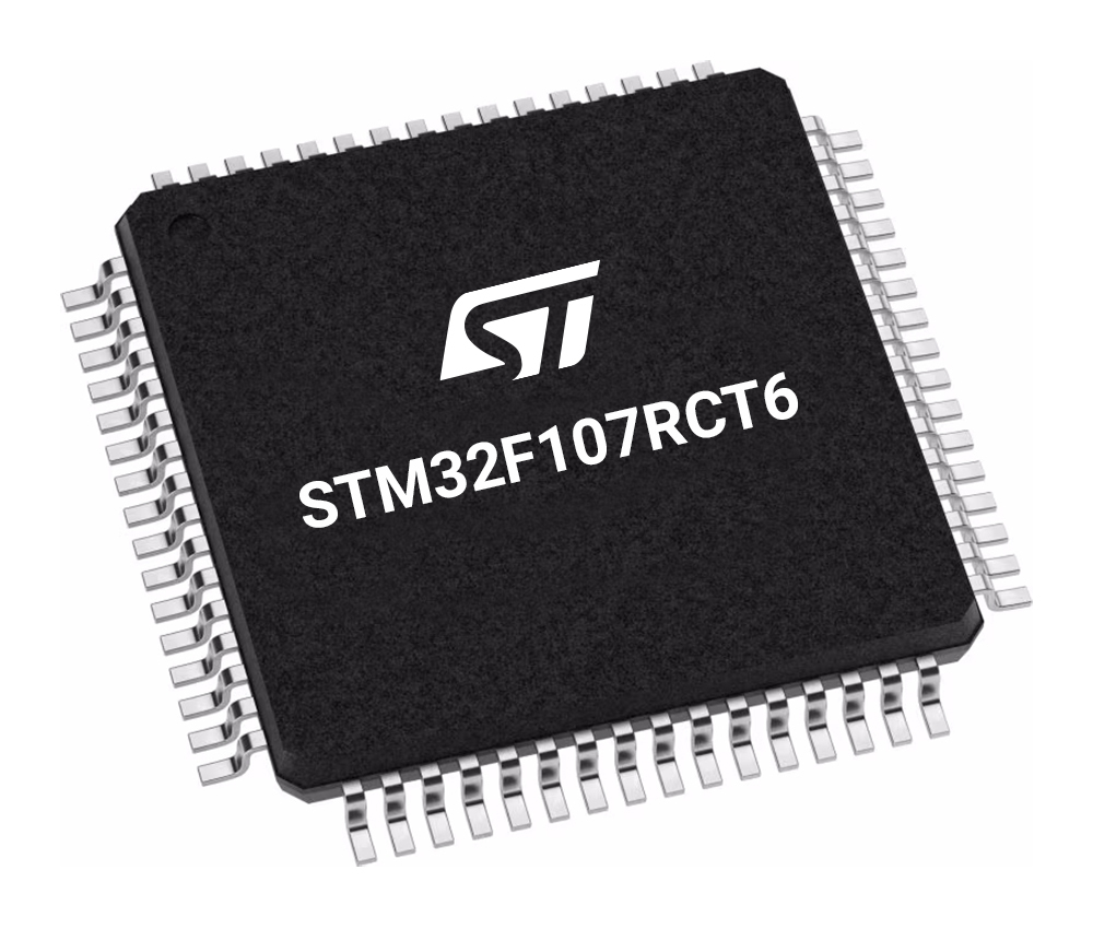

Микроконтроллер STM32F107RCT6
Артикул STM32F107RCT6
490
Микроконтроллер STMicroelectronics STM32F107RCT6 в корпусе LQFP64 — чип на архитектуре ARM Cortex-M3 с разрядностью 32 бита и тактовой частотой 72 МГц. Используйте его для создания управляющих плат, промышленных устройств и умных гаджетов.
