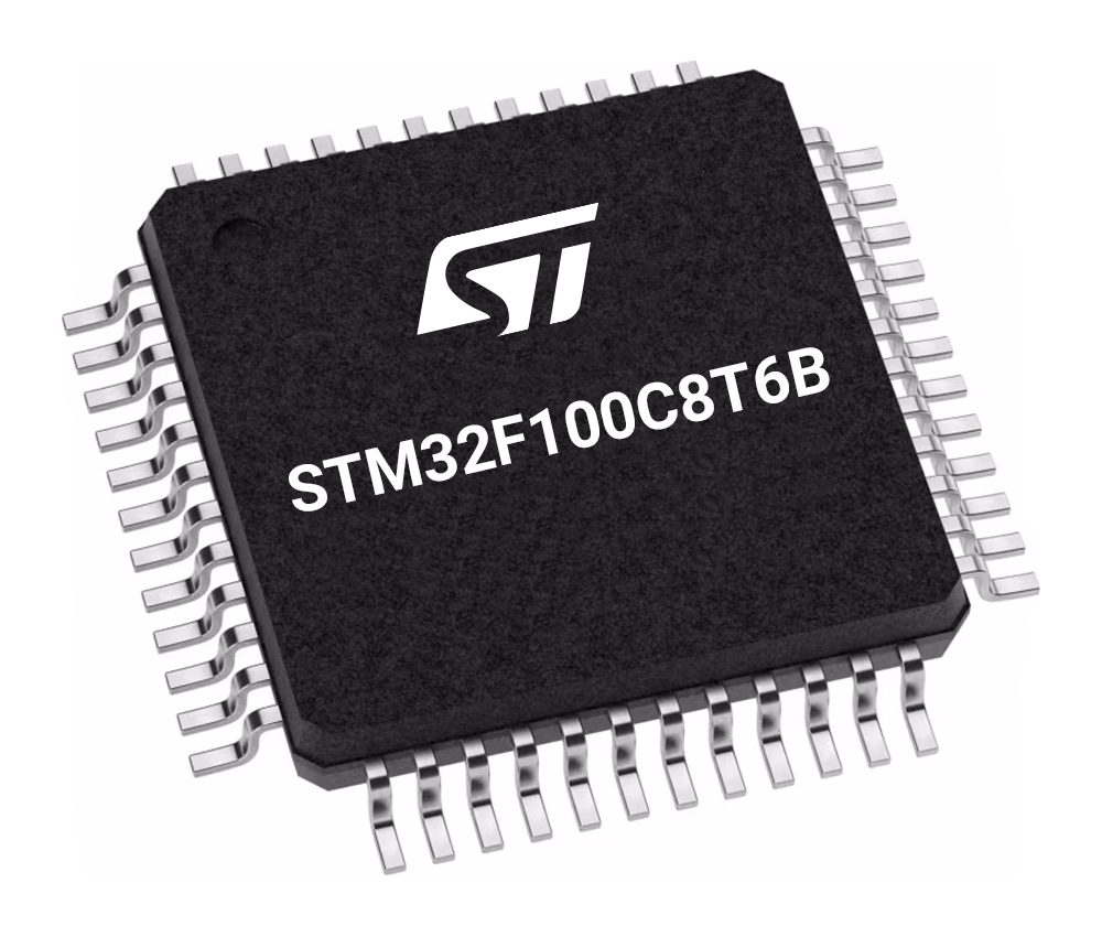

Микроконтроллер STMicroelectronics STM32F100C8T6B в корпусе LQFP48 — чип на архитектуре ARM Cortex-M3 с разрядностью 32 бита и тактовой частотой 24 МГц. Используйте его для создания управляющих плат, промышленных устройств и умных гаджетов.
Особенности
  • 32-битная архитектура ARM Cortex-M3.
  • Тактовая частота до 24 МГц, поддержка внешнего генератора импульсов.
  • Аппаратное умножение и деление за 1 такт.
  • 8 КБ SRAM, 64 КБ Flash-памяти.
  • Напряжение питания от 2 до 3,6 В.
  • 12-битный АЦП на 10 каналов.
  • 12-битный ЦАП на 2 канала.
  • 16-битный таймер с продвинутым генератором ШИМ для управления моторами и сервоприводами.
  • Интерфейс HDMI CEC для управления AV-устройствами.
  • DMA-контроллер на 7 каналов разгружает процессор при активном обращении периферии к памяти.
  • Микросхема поставляется в корпусе LQFP48 для поверхностного монтажа.
Программирование
Для работы с чипом STM32F100C8T6B используется родная среда программирования STM32CubeIDE, которая содержит глубокий инструментарий C/C++.
1× Микроконтроллер STM32F100C8T6B
  • Тип корпуса: LQFP48
  • Архитектура: ARM Cortex-M3 (32 бита)
  • Тактовая частота: до 24 МГц
  • Объём SRAM-памяти: 8 КБ
  • Объём Flash-памяти: 64 КБ
  • Напряжение питания: 2–3,6 В
  • Потребляемый ток:
    • Активный режим: 9–15 мА
    • Режим сна: 4–10 мА
    • Режим ожидания: 2–24 мкА
  • Контакты GPIO: 37
  • ШИМ / Таймеры и счётчики:
    • 1× 16-битный продвинутый
    • 6× 16-битный общего назначения
  • АЦП: 10 каналов (12 бит)
  • ЦАП: 2 канала (12 бит)
  • DMA: 7 каналов
  • Аппаратные интерфейсы:
    • 3× USART
    • 2× I²C
    • 2× SPI
    • 1× HDMI CEC
