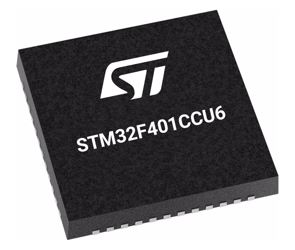

Микроконтроллер STMicroelectronics STM32F401CCU6 в корпусе UFQFPN48 — чип на архитектуре ARM Cortex-M4 с разрядностью 32 бита и тактовой частотой 84 МГц. Используйте его для создания управляющих плат, промышленных устройств и умных гаджетов.
Особенности
  • 32-битная архитектура ARM Cortex-M4.
  • Тактовая частота до 84 МГц, поддержка внешнего генератора импульсов.
  • Блок FPU для ускорения операций над числами с плавающей запятой.
  • Набор DSP-инструкций.
  • 64 КБ SRAM, 256 КБ Flash-памяти.
  • Напряжение питания от 1,7 до 3,6 В.
  • 12-битный АЦП на 10 каналов.
  • Встроенные часы реального времени (RTC) с выделенным питанием от батарейки.
  • Поддержка интерфейса USB OTG.
  • DMA-контроллер на 16 каналов разгружает процессор при активном обращении периферии к памяти.
  • Микросхема поставляется в корпусе UFQFPN48 для поверхностного монтажа.

  • Тип корпуса: UFQFPN48
  • Архитектура: ARM Cortex-M4 (32 бита)
  • Тактовая частота: до 84 МГц
  • Объём SRAM-памяти: 64 КБ
  • Объём Flash-памяти: 256 КБ
  • Напряжение питания: 1,7–3,6 В
  • Потребляемый ток:
    • Активный режим: 12–32 мА
    • Режим сна: 5–16 мА
    • Режим ожидания: 2–3 мкА
  • Контакты GPIO: 36
  • ШИМ / Таймеры и счётчики:
    • 1× 16-битный продвинутый
    • 5× 16-битный общего назначения
    • 2× 32-битный общего назначения
  • АЦП: 10 каналов (12 бит)
  • DMA: 16 каналов
  • Аппаратные интерфейсы:
    • 3× UART
    • 3× I²C
    • 3× SPI
    • 2× I²S (совмещены с SPI)
    • 1× USB OTG
