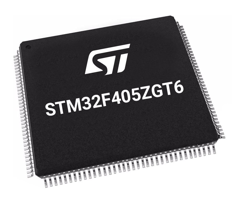

Микроконтроллер STMicroelectronics STM32F405ZGT6 в корпусе LQFP144 — чип на архитектуре ARM Cortex-M4 с разрядностью 32 бита и тактовой частотой 168 МГц. Используйте его для создания управляющих плат, промышленных устройств и умных гаджетов.
Особенности
  • 32-битная архитектура ARM Cortex-M4.
  • Тактовая частота до 168 МГц, поддержка внешнего генератора импульсов.
  • Блок FPU для ускорения операций над числами с плавающей запятой.
  • Набор DSP-инструкций.
  • 192+4 КБ SRAM, 1 МБ Flash-памяти.
  • Напряжение питания от 1,8 до 3,6 В.
  • Три 12-битных АЦП на 24 канала.
  • 12-битный ЦАП на 2 канала.
  • Встроенные часы реального времени (RTC) с выделенным питанием от батарейки.
  • Контроллер статической памяти с поддержкой Compact Flash, SRAM, PSRAM, NOR- и NAND-чипов.
  • Поддержка интерфейсов CAN и USB OTG (Full Speed и High Speed).
  • Поддержка интерфейса SDIO для карт памяти.
  • DMA-контроллер на 16 каналов разгружает процессор при активном обращении периферии к памяти.
  • Микросхема поставляется в корпусе LQFP144 для поверхностного монтажа.

1× Микроконтроллер STM32F405ZGT6
  • Тип корпуса: LQFP144
  • Архитектура: ARM Cortex-M4 (32 бита)
  • Тактовая частота: до 168 МГц
  • Объём SRAM-памяти:
    • Основная: 192 КБ
    • Резервная: 4 КБ (с автономным питанием)
  • Объём Flash-памяти: 1 МБ
  • Напряжение питания: 1,8–3,6 В
  • Потребляемый ток:
    • Активный режим: 40–93 мА
    • Режим сна: 12–59 мА
    • Режим ожидания: 2–4 мкА
  • Контакты GPIO: 114
  • ШИМ / Таймеры и счётчики:
    • 2× 16-битный продвинутый
    • 2× 16-битный базовый
    • 8× 16-битный общего назначения
    • 2× 32-битный общего назначения
  • АЦП: 3 блока / 24 канала (12 бит)
  • ЦАП: 2 канала (12 бит)
  • DMA: 16 каналов
  • Аппаратные интерфейсы:
    • 4× USART (2× UART)
    • 3× I²C
    • 3× SPI
    • 2× I²S (совмещены с SPI)
    • 2× USB OTG
    • 2× CAN
    • 1× SDIO
    • 1× FSMC
