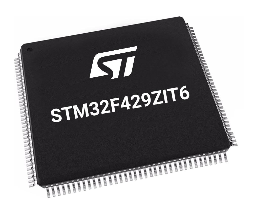

Микроконтроллер STMicroelectronics STM32F429ZIT6 в корпусе LQFP144 — чип на архитектуре ARM Cortex-M4 с разрядностью 32 бита и тактовой частотой 180 МГц. Используйте его для создания управляющих плат, промышленных устройств и умных гаджетов.
Особенности
  • 32-битная архитектура ARM Cortex-M4.
  • Тактовая частота до 180 МГц, поддержка внешнего генератора импульсов.
  • Блок FPU для ускорения операций над числами с плавающей запятой.
  • Набор DSP-инструкций.
  • 256+4 КБ SRAM, 1 МБ Flash-памяти.
  • Напряжение питания от 1,8 до 3,6 В.
  • Три 12-битных АЦП на 24 канала.
  • 12-битный ЦАП на 2 канала.
  • Встроенные часы реального времени (RTC) с выделенным питанием от батарейки.
  • Контроллер памяти с поддержкой Compact Flash, SDRAM/LPSDR, SRAM, PSRAM, NOR- и NAND-чипов.
  • Поддержка интерфейсов CAN и USB OTG (Full Speed и High Speed).
  • Поддержка интерфейса SDIO для карт памяти.
  • Поддержка Ethernet на 10/100 Мбит/с.
  • Последовательный аудиоинтерфейс SAI с поддержкой I²S, PCM/DSP, TDM, AC’97 и SPDIF с частотой дискретизации 8–192 кГц.
  • Параллельный 8/14-битный интерфейс DCMI для подключения камер и КМОП-сенсоров.
  • Параллельный 24-битный интерфейс (8 бит RGB) для подключения дисплеев LCD-TFT с разрешением до 1024×768.
  • DMA-контроллер на 16 каналов разгружает процессор при активном обращении периферии к памяти.
  • Микросхема поставляется в корпусе LQFP144 для поверхностного монтажа.
Программирование
Для работы с чипом STM32F429ZIT6 используется родная среда программирования STM32CubeIDE, которая содержит глубокий инструментарий C/C++.
1× Микроконтроллер STM32F429ZIT6
  • Тип корпуса: LQFP144
  • Архитектура: ARM Cortex-M4 (32 бита)
  • Тактовая частота: до 180 МГц
  • Объём SRAM-памяти:
    • Основная: 256 КБ
    • Резервная: 4 КБ (с автономным питанием)
  • Объём Flash-памяти: 2 МБ
  • Напряжение питания: 1,8–3,6 В
  • Потребляемый ток:
    • Активный режим: 44–103 мА
    • Режим сна: 21–78 мА
    • Режим ожидания: 2–4 мкА
  • ШИМ / Таймеры и счётчики:
    • 2× 16-битный продвинутый
    • 2× 16-битный базовый
    • 8× 16-битный общего назначения
    • 2× 32-битный общего назначения
  • Контакты ввода-вывода: 114
  • АЦП: 3 блока / 24 канала (12 бит)
  • ЦАП: 2 канала (12 бит)
  • DMA: 16 каналов
  • Аппаратные интерфейсы:
    • 4× UART
    • 3× I²C
    • 6× SPI
    • 2× I²S (совмещены с SPI)
    • 2× USB OTG
    • 2× CAN
    • 1× SAI
    • 1× SDIO
    • 1× FMC
    • 1× Ethernet
    • 1× DCMI
    • 1× LCD-TFT
