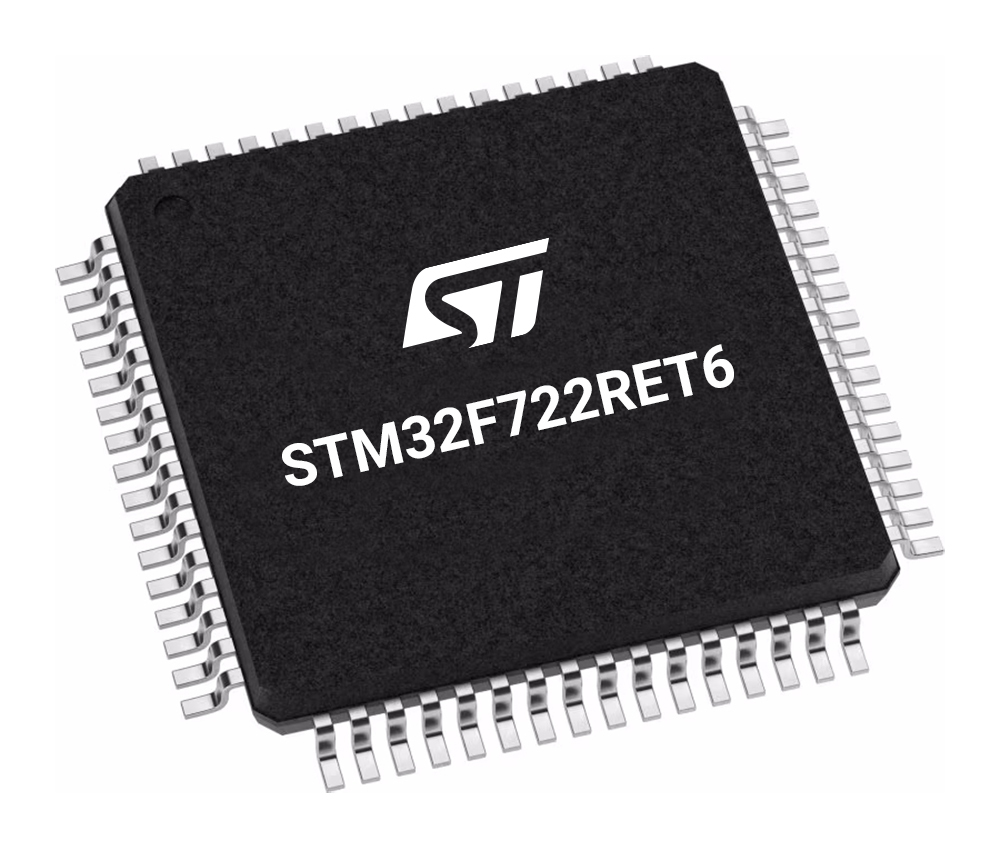

Микроконтроллер STMicroelectronics STM32F722RET6 в корпусе LQFP64 — чип на архитектуре ARM Cortex-M7 с разрядностью 32 бита и тактовой частотой 216 МГц. Используйте его для создания управляющих плат, промышленных устройств и умных гаджетов.
Особенности
  • 32-битная архитектура ARM Cortex-M7.
  • Тактовая частота до 216 МГц, поддержка внешнего генератора импульсов.
  • Производительность 2,14 DMIPS/МГц.
  • Блок FPU для ускорения операций над числами с плавающей запятой.
  • Набор DSP-инструкций.
  • 256+4 КБ SRAM, 512 КБ Flash-памяти.
  • L1-кеш объёмом 8 КБ для данных и 8 КБ для инструкций.
  • Напряжение питания от 1,7 до 3,6 В.
  • Три 12-битных АЦП на 16 каналов.
  • 12-битный ЦАП на 2 канала.
  • Встроенные часы реального времени (RTC) с выделенным питанием от батарейки.
  • Поддержка интерфейсов CAN и USB OTG (Full Speed и High Speed).
  • Поддержка интерфейса SD/SDMMC/MMC для карт памяти.
  • Два последовательных аудиоинтерфейса SAI с поддержкой I²S, PCM/DSP, TDM, AC’97 и SPDIF с частотой дискретизации 8–192 кГц.
  • DMA-контроллер на 16 каналов разгружает процессор при активном обращении периферии к памяти.
  • Микросхема поставляется в корпусе LQFP64 для поверхностного монтажа.
Программирование
Для работы с чипом STM32F722RET6 используется родная среда программирования STM32CubeIDE, которая содержит глубокий инструментарий C/C++.
1× Микроконтроллер STM32F722RET6
  • Тип корпуса: LQFP64
  • Архитектура: ARM Cortex-M7 (32 бита)
  • Тактовая частота: до 216 МГц
  • Объём кеш-памяти:
    • L1-кеш данных: 8 КБ
    • L1-кеш инструкций: 8 КБ
  • Объём SRAM-памяти:
    • Основная: 256 КБ
    • Резервная: 4 КБ (с автономным питанием)
  • Объём Flash-памяти: 512 КБ
  • Напряжение питания: 1,7–3,6 В
  • Потребляемый ток:
    • Активный режим: 73–156 мА
    • Режим сна: 24–82 мА
    • Режим ожидания: 2–4 мкА
  • ШИМ / Таймеры и счётчики:
    • 2× 16-битный продвинутый
    • 2× 16-битный базовый
    • 8× 16-битный общего назначения
    • 2× 32-битный общего назначения
  • Контакты ввода-вывода: 50
  • АЦП: 3 блока / 16 каналов (12 бит)
  • ЦАП: 2 канала (12 бит)
  • DMA: 16 каналов
  • Аппаратные интерфейсы:
    • 4× USART (2× UART)
    • 3× I²C
    • 3× SPI / I²S
    • 1× Quad-SPI
    • 2× USB OTG
    • 1× CAN
    • 2× SAI
    • 1× SDMMC
