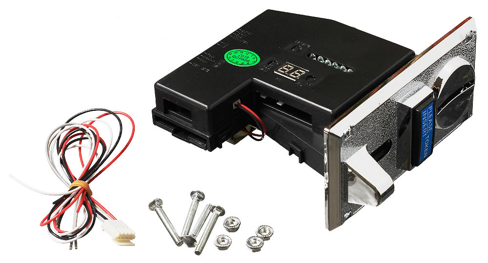

Соберите аркадный игровой автомат с жетонами, вендинговую машину с приёмом мелочи или электронную копилку. Мультивалютный монетоприёмник способен не только отличить подделку от эталона, но и поддерживает до шести номиналов монет. Программируемый монетоприёмник решит задачи с приёмом монет, не размениваясь по мелочам!
Калибровка
На монетоприёмнике есть несколько кнопок управления и светодиодная индикация. Вы можете автономно запрограммировать до шести эталонных монет или жетонов. Подробнее процесс описан в инструкции монетоприёмника. После калибровки девайс готов к работе и ему можно скармливать монеты.
Рабочий режим
Если свойства введённой монеты совпадают с одним из сохранённых эталонов, начинка монетоприёмника даёт сигнал на открытие заслонки. Монета успешно попадает в выходное отверстие, и на выходе устройства генерируются управляющие импульсы.
Количество импульсов для каждого номинала задаётся при калибровке монетоприёмника. Впоследствии сигналы можно посчитать и отличить друг от друга на входе контроллера.
Точность определения достигает 95%. Если монета не прошла проверку, она выдаётся через отверстие возврата. Если же монета застрянет внутри, для механического возврата предусмотрена специальная кнопка. В обоих случаях на выходе монетоприёмника не будет сигналов.
На монетоприёмнике расположен разъём для подключения питания и выходных сигналов. Для коммуникации с управляющими платформами используйте 5-пиновый шлейф, который идёт в комплекте.
  • DC 12V (красный провод) — питание модуля. Подключите к плюсовой клемме источника напряжения 12 вольт.
  • Counter +/− (серый) — положительный выходной сигнал для подключения нагрузки с напряжением 12 вольт.
  • Coin (белый) — выходной сигнал монетоприёмника. Подключите к цифровому пину микроконтроллера через сопротивление или Troyka-модуль Pull-Up.
  • GND (чёрный) — земля модуля. Подключается к минусовой клемме источника питания.
  • Counter −/+ (серый) — отрицательный выходной сигнал для подключения нагрузки с напряжением 12 вольт.
