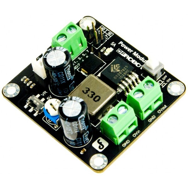

Одна из наиболее часто возникающих сложностей в робототехнике – задача обеспечения питанием устройств разного номинального напряжения от одного источника питания. Например, вы конструируете робота, моторы постоянного тока рассчитаны на напряжение 12 В, а сервомоторы на 6 В.
Как быть? Устанавливать отдельный аккумулятор для сервоприводов — неудобно и неэстетично. Можно использовать линейный стабилизатор напряжения, однако на больших токах потребления, КПД таких микросхем оставляет желать лучшего.
Один из правильных вариантов решения данной проблемы — импульсный понижающий DC-DC преобразователь на 25 Вт от DFRobot.
Преобразователь может делать из входного напряжения ровные 5 В или другое напряжение, которое вы можете задать с помощью триммера на плате. Режим устанавливается при помощи переключателя на плате (5V или VR). Выходной уровень можно замерить с помощью мультиметра.
Дополнительная пара клемм позволяет отправить входное напряжение на другие устройства без изменений.
Если вам необходим понижающий DC-DC преобразователь в виде платы расширения для Arduino, рассмотрите Power Shield. Если же вам нужно не понижать, а повышать напряжение, обратите внимание на повышающий DC-DC преобразователь.
  • Диапазон входного напряжения: 3,6–25 В
  • Диапазон выходящего напряжения: 3,3–25 В
  • Минимальная разница напряжения: 0,6 В
  • Максимальный выходной ток: 5 А
  • Максимальная мощность: 25 Вт
  • Частота преобразования: 350 кГц
  • Габариты: 46×50×20 мм
Внимание! Входное напряжение преобразователя не должно быть ниже выходящего напряжения! Внимательно отнеситесь к настройкам платы.
