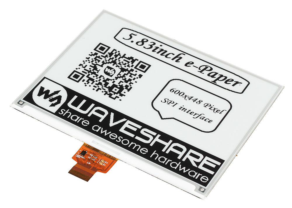

Данный экран E-Ink обладает диагональю 5,83 дюйма и разрешением 600×448 пикселей. Изображение выводится в чёрно-белом формате без полутонов. У каждого пикселя есть только два состояния: включён и выключен. При обновлении изображения на экране происходит несколько циклов мерцания — не пугайтесь, это нормальное поведение дисплеев E-Ink.
Экран поставляется в виде голой панели без аппаратного драйвера — в таком виде его можно встроить или наклеить на корпус устройства.

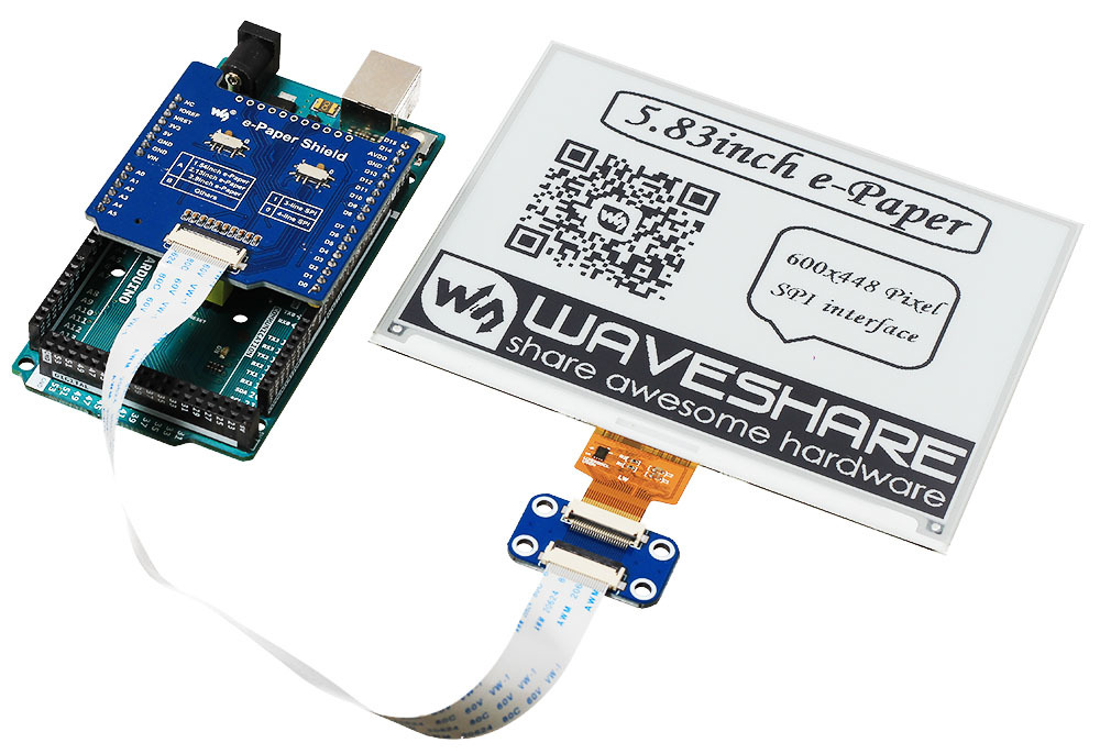

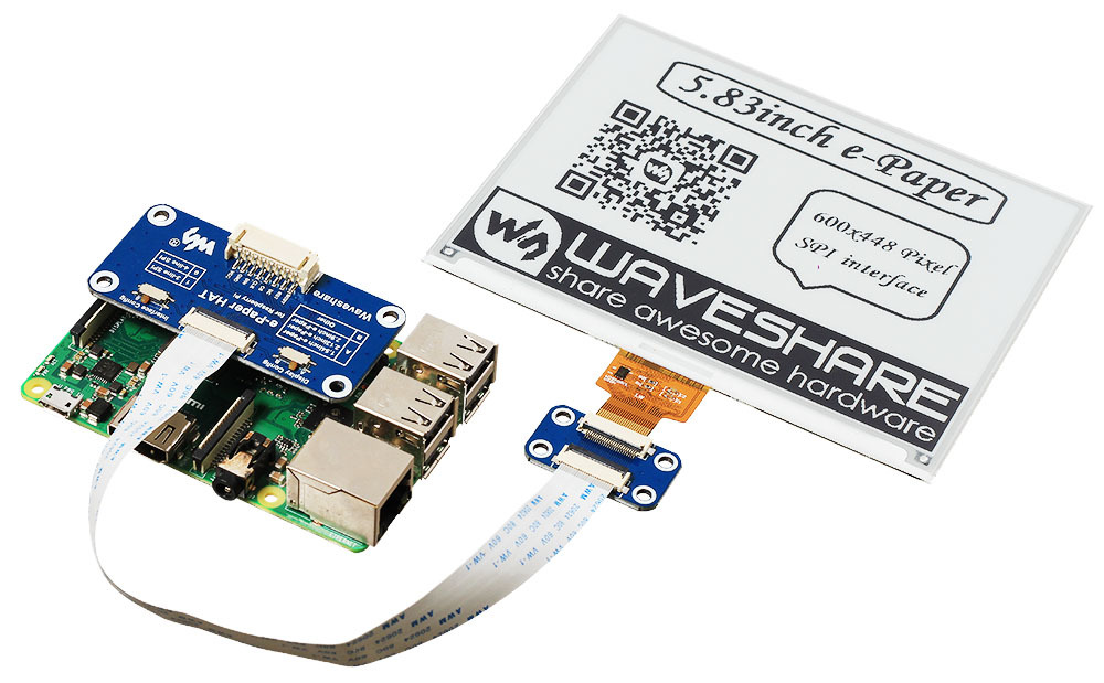

Для подключения экрана к Arduino используйте драйвер e-Paper Shield, а для Raspberry Pi подойдёт плата e-Paper Driver HAT.

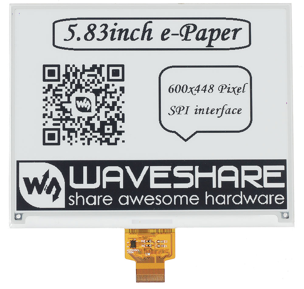

  • Диагональ: 5,83 дюйма
  • Разрешение: 600×448
  • Цветность: чёрно-белый (2 уровня серого: 0% и 100%)
  • Полное время обновления: 3,5 с
  • Интерфейс: SPI
  • Напряжение питания: 3,3 В
  • Видимая область экрана: 118,8×88,3 мм
  • Размеры панели: 125,4×99,5×1,2 мм
