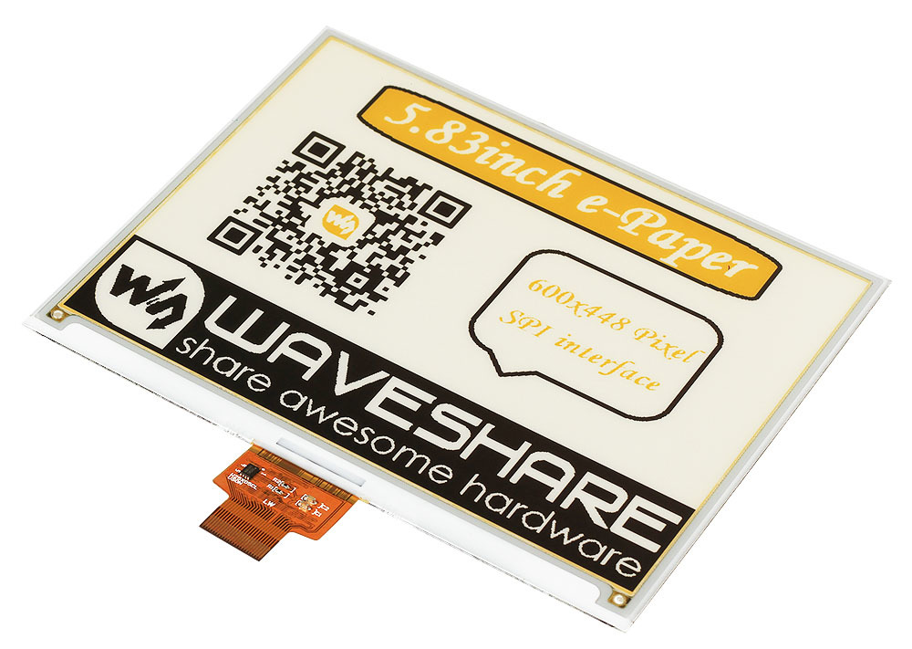

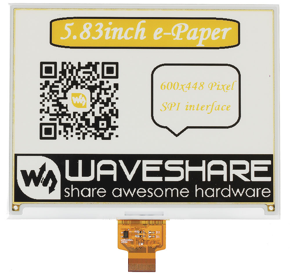

Данный экран E-Ink обладает диагональю 5,83 дюйма и разрешением 600×448 пикселей. Изображение выводится в чёрном, белом и жёлтом цвете без полутонов. У каждого пикселя есть только два состояния: включён и выключен. При обновлении изображения на экране происходит несколько циклов мерцания — не пугайтесь, это нормальное поведение дисплеев E-Ink.
Экран поставляется в виде голой панели без аппаратного драйвера — в таком виде его можно встроить или наклеить на корпус устройства.

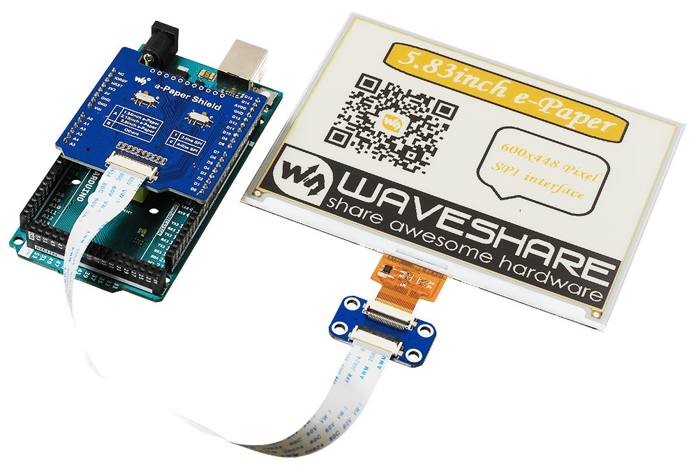

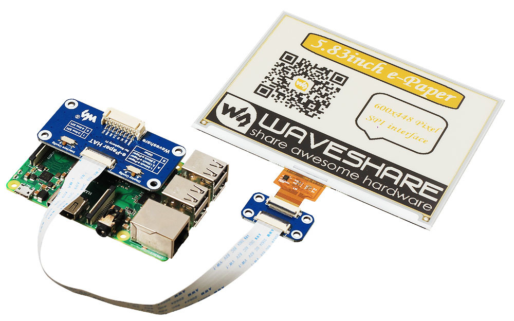

Дисплей E-Ink общается с управляющей платой через интерфейс SPI. Для быстрого старта рекомендуем взять контроллер E-Ink на ESP32 или ESP8266 — самодостаточные платформы для разработки в среде Arduino IDE.
Для подключения экрана к Arduino используйте драйвер e-Paper Shield, а для Raspberry Pi подойдёт плата e-Paper Driver HAT.
