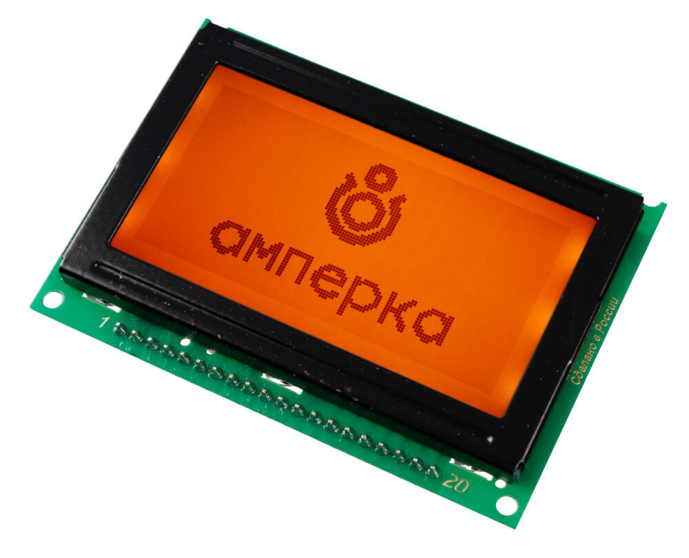

Жидкокристаллический дисплейный модуль МЭЛТ MT-12864J пригодится для вывода текста, отрисовки графиков и отображения простых картинок в монохромном режиме с разрешением 128×64. Подобные дисплеи встречаются на вендинговых автоматах или валидаторах билетов в общественном транспорте, но вы можете смело приладить экран к своему роботу.
Начинка
LCD-дисплей MT-12864J производства компании МЭЛТ выводит монохромное изображение с разрешением 128×64 точек, регулируемой контрастностью и встроенной LED-подсветкой.

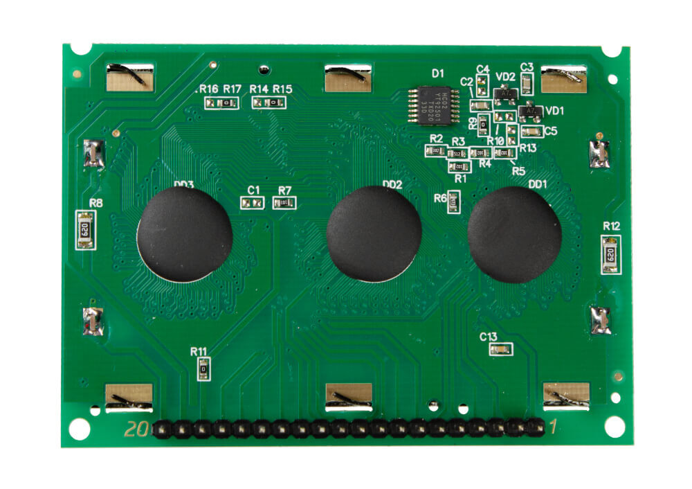

Дисплей управляется чипами Ангстрем К145ВГ10 и К145ВГ9Н5 — аналогами популярных драйверов Samsung KS0108/KS0107. Это даёт высокую совместимость с зарубежными моделями экранов 128×64, которые часто попадаются в DIY-проектах.
На дисплейном модуле расположено 20 контактов для подключения к питанию и управляющей плате через параллельный интерфейс. Мы уже припаяли к контактам штырьковые соединители, чтобы вы сразу могли использовать дисплейный модуль на макетной плате или подключать его проводами «мама-папа».
Для управления контрастностью экрана вам понадобится потенциометр. Смотрите полную распиновку с примерами подключения в инструкции на нашей Wiki.
