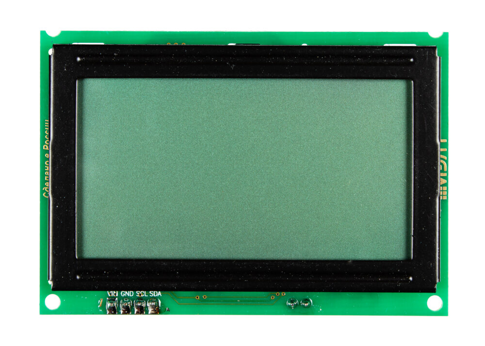

Жидкокристаллический дисплейный модуль МЭЛТ MT-12864K пригодится для вывода текста, отрисовки графиков и отображения простых картинок в монохромном режиме с разрешением 128×64. Подобные дисплеи встречаются на вендинговых автоматах или валидаторах билетов в общественном транспорте, но вы можете смело приладить экран к своему роботу.

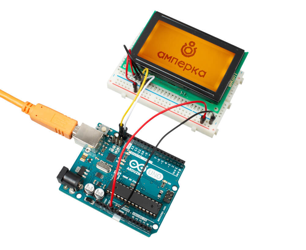

Интерфейс I²C сэкономит уйму пинов на вашем контроллере и позволит регулировать контрастность программно, без дополнительных резисторов/потенциометров.
Начинка
LCD-дисплей MT-12864K производства компании МЭЛТ выводит монохромное изображение с разрешением 128×64 точек, регулируемой контрастностью и встроенной LED-подсветкой.

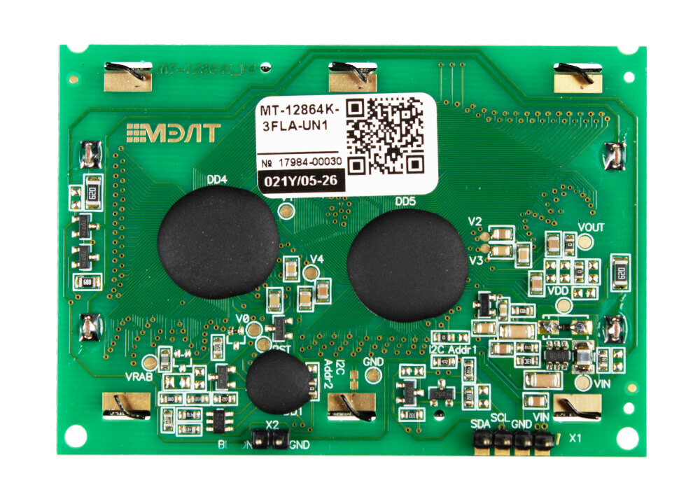

Дисплей управляется двумя чипами RW1065I с системой команд, совместимой с контроллером Samsung KS0108. Это даёт возможность применять дисплей МЭЛТ в своих проектах как замену зарубежным моделям экранов 128×64.
Дисплейный модуль подключается к управляющей плате по интерфейсу I²C и занимает всего 4 контакта вместе с питанием. Мы уже припаяли к контактам штырьковые соединители, чтобы вы сразу могли использовать дисплейный модуль на макетной плате или подключать его проводами «мама-папа».
