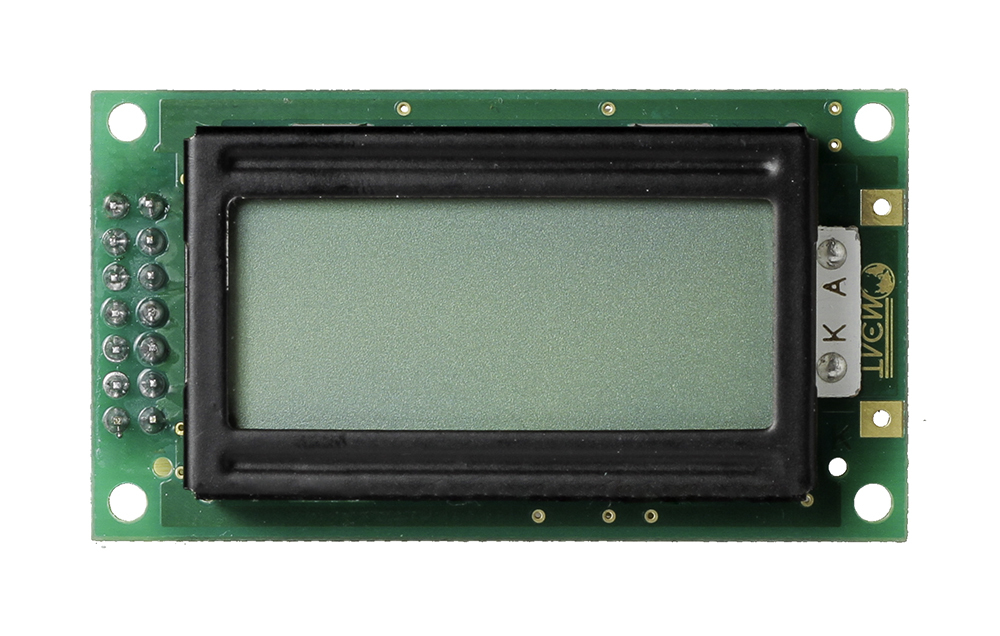

Если вам необходим миниатюрный ЖК-дисплей для вывода показаний датчиков, приветственного текста или управления вашим устройством с помощью текстового меню, то этот текстовый экран — именно то, что вы ищете. На нём помещается две строки по 8 знаков.
Начинка
LCD-дисплей MT-08S2A компании МЭЛТ умеет выводить латиницу, кириллицу и набор зашитых типографских знаков. Знакогенератор также позволяет создать 8 собственных символов. На янтарном фоне экрана выводятся чёрные символы размером 5×8 точек — похожие дисплеи встречаются, например, в вендинговых аппаратах и турникетах общественного транспорта.
Дисплей управляется чипом Ангстрем КБ1013ВГ6, аналогичным Hitachi HD44780, который является стандартом де-факто для знакосинтезирующих LCD-дисплеев. Это даёт полную совместимость с зарубежными моделями экранов.

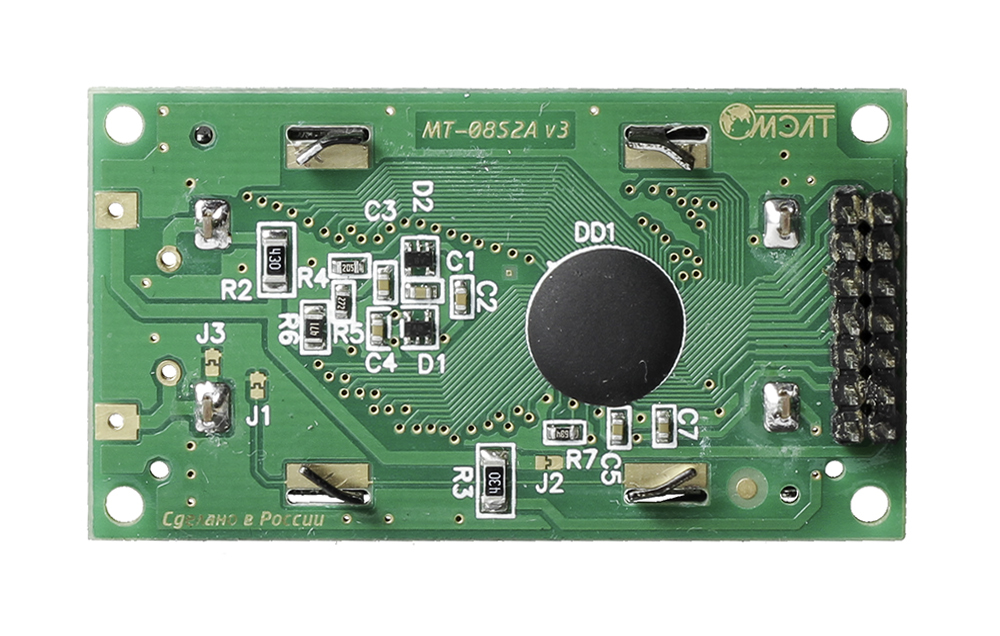

Встроенная LED-подсветка по умолчанию неактивна. Чтобы её включить, нужно замкнуть контактные площадки J2 и J3 на плате дисплея — например, капнуть туда немного припоя.
