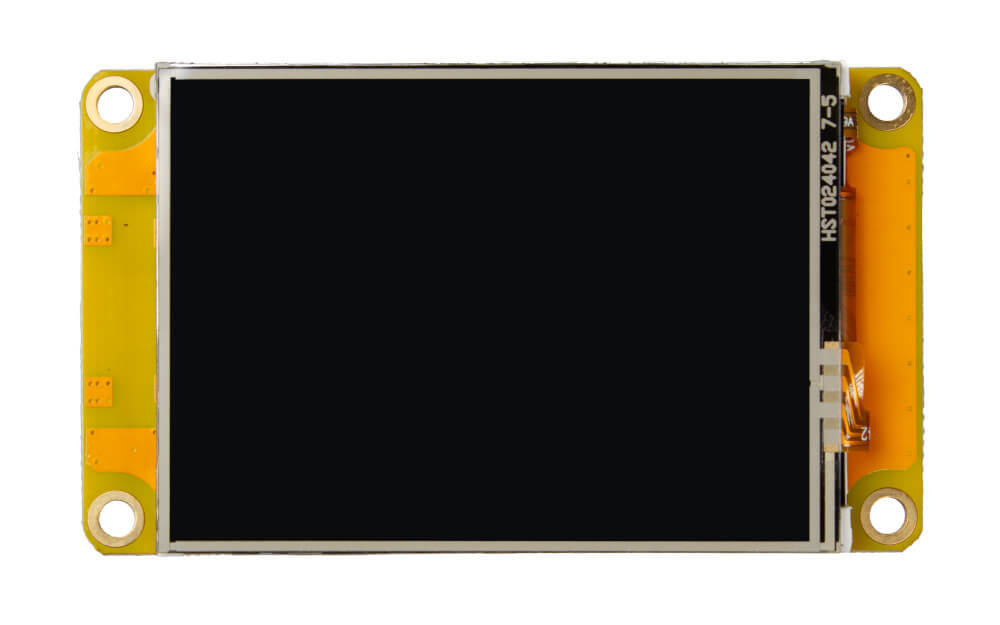

Дисплейный модуль Nextion Discovery NX3224F024 (2,4” / 320×240) пригодится для создания практичного визуального интерфейса с сенсорным управлением.
Размеры 2,4-дюймового дисплея позволяют встроить его в компактное мобильное устройство и получить готовый резистивный тачскрин с разрешением 320×240, который легко заменит десяток переключателей, потенциометров и индикаторов.
Набросайте кнопки, регуляторы и индикаторы в наглядном редакторе, добавьте фоновые картинки, залейте прошивку на сенсорный экран — и ваш интерфейс мечты готов. Графика и сценарии работы обрабатываются собственным процессором устройства, высвобождая вычислительные ресурсы управляющей электроники для других задач.

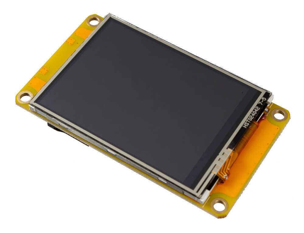

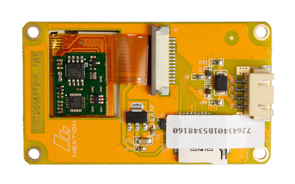

Умный дисплей оснащён 32-разрядным микроконтроллером STM32G031G8 с тактовой частотой 64 МГц и 3,5 КБ оперативной памяти. За хранение прошивки, пользовательских картинок и шрифтов отвечает внешний чип флеш-памяти на 4 МБ.
В дисплее установлена ЖК-матрица TFT TN диагональю 2,4 дюйма с разрешением 320×240, которая выводит 65536 оттенков цвета (16 бит). Яркость экрана настраивается от 0 до 300 кд/м² с интервалом 1%, а ресурс LED-подсветки — не менее 30000 часов.
HMI-дисплей обрабатывает данные собственной начинкой и общается с управляющей платой по интерфейсу UART с помощью управляющих кодов.

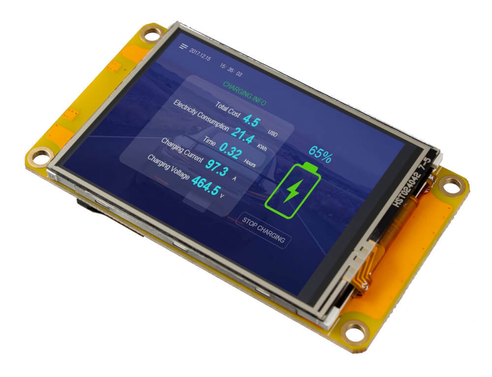

Чтобы не тратить время на попиксельную отрисовку элементов интерфейса, установите Nextion Editor. Используйте библиотеку стандартных элементов: кнопок, ползунков, полей ввода, графиков и прогресс-баров. Перетащите подходящие объекты на макет экрана и настройте их реакцию на события.
Для отладки интерфейса не придётся перепрошивать устройство: в редакторе предусмотрен удобный эмулятор экрана, который позволяет быстро протестировать результат.

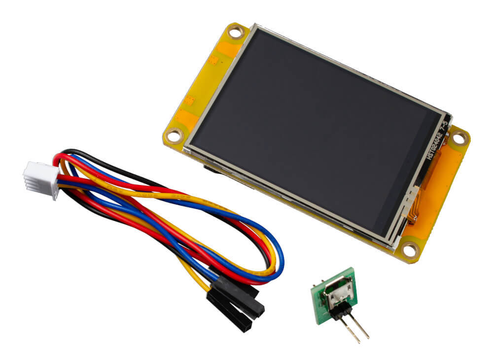

  • 1× Дисплейный модуль
  • 1× Четырёхпроводной шлейф
  • 1× Переходник для питания по USB
