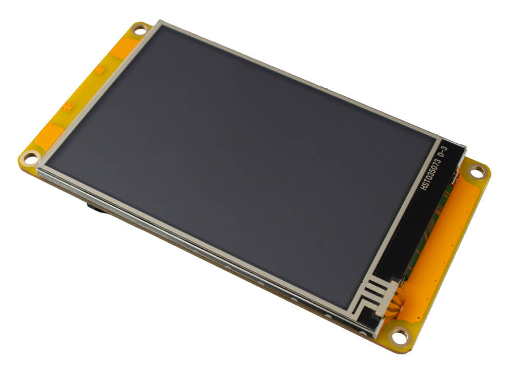

Дисплейный модуль Nextion Discovery NX4832F035 (3,5” / 480×320) пригодится для создания практичного визуального интерфейса с сенсорным управлением.
Размеры 3,5-дюймового дисплея позволяют встроить его в компактное мобильное устройство и получить готовый резистивный тачскрин с разрешением 480×320, который легко заменит десяток переключателей, потенциометров и индикаторов.
Набросайте кнопки, регуляторы и индикаторы в наглядном редакторе, добавьте фоновые картинки, залейте прошивку на сенсорный экран — и ваш интерфейс мечты готов. Графика и сценарии работы обрабатываются собственным процессором устройства, высвобождая вычислительные ресурсы управляющей электроники для других задач.
