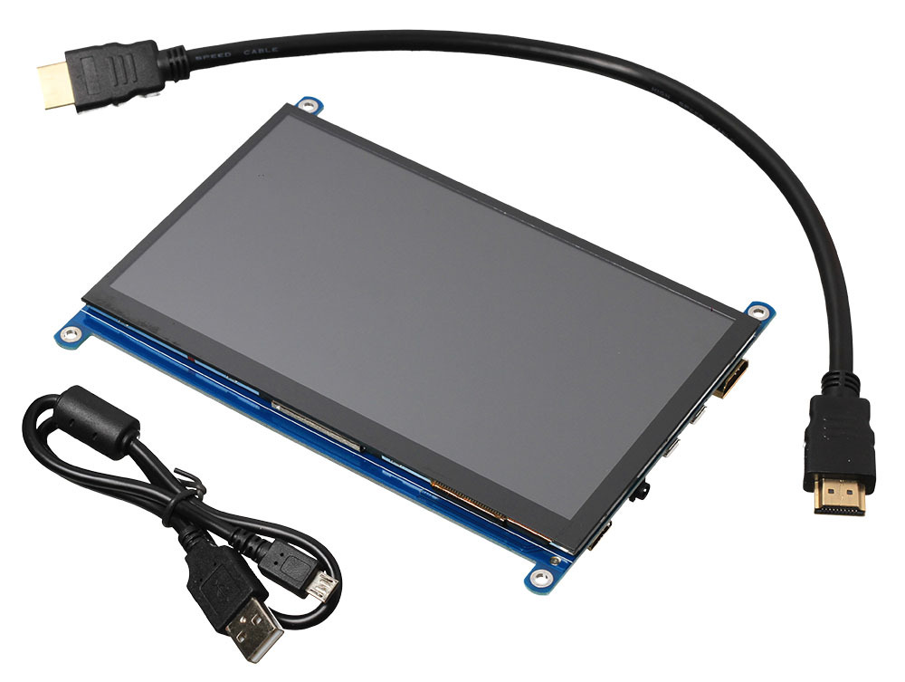

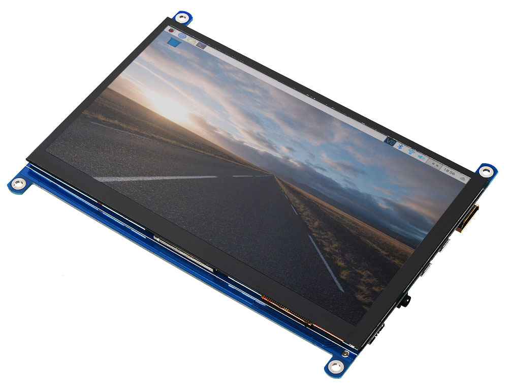

Хотите, чтобы ваша Raspberry Pi раскрыла новые мультимедийные возможности? Вам понадобится специальный модуль с сенсорным экраном, на котором можно не только вывести полноценное цветное изображение, но и управлять системой без клавиатуры и мышки. Это позволяет просматривать на дисплее фото и видео, играть в ретро-игры или транслировать живое изображение с RPi-камеры. С помощью экранного модуля на RPi можно собрать многофункциональный планшет для игр или управления системами умного дома, мониторинга показаний датчиков и видеонаблюдения.
Начинка

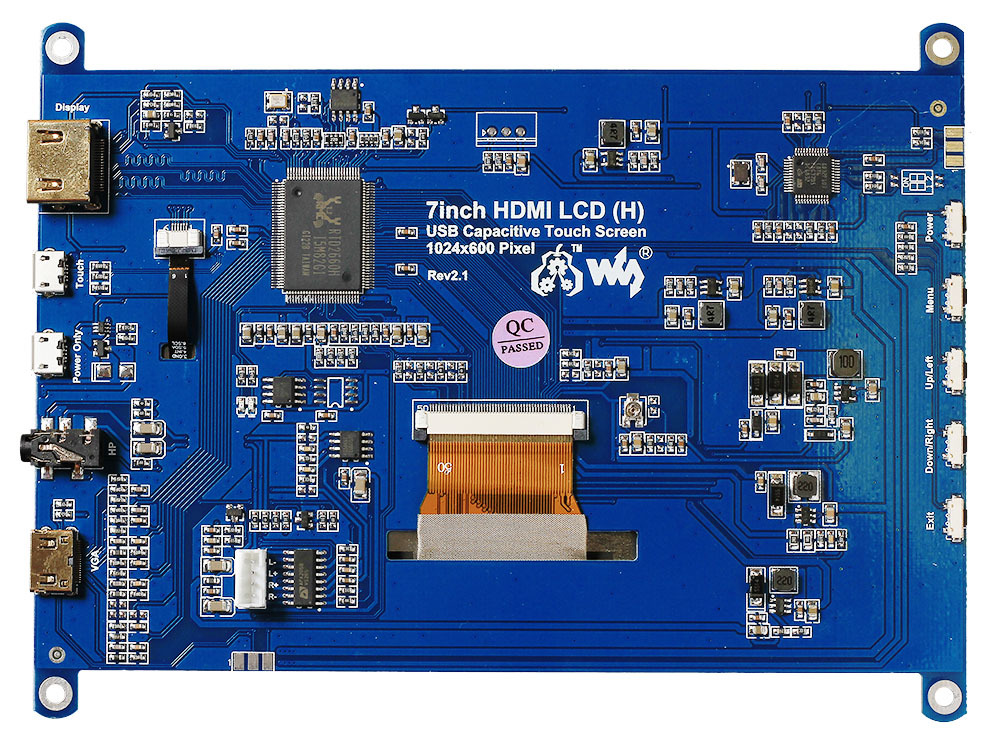

В модуле установлен ЖК-дисплей диагональю 7 дюймов с разрешением 1024×600 пикселей. Применённая матрица IPS обладает широкими углами обзора и качественным изображением с натуральной палитрой цветов. Через собственное меню дисплея можно настроить яркость, контрастность, уровень подсветки и другие параметры изображения. Ёмкостный сенсор экрана распознаёт до 5 касаний одновременно. На модуле предусмотрен аудиовыход 3,5 мм для подключения наушников и JST-разъём с усилением звукового сигнала для внешней акустики. Это попутно решает проблему со звуком, ведь встроенное решение на RPi оставляет желать лучшего.

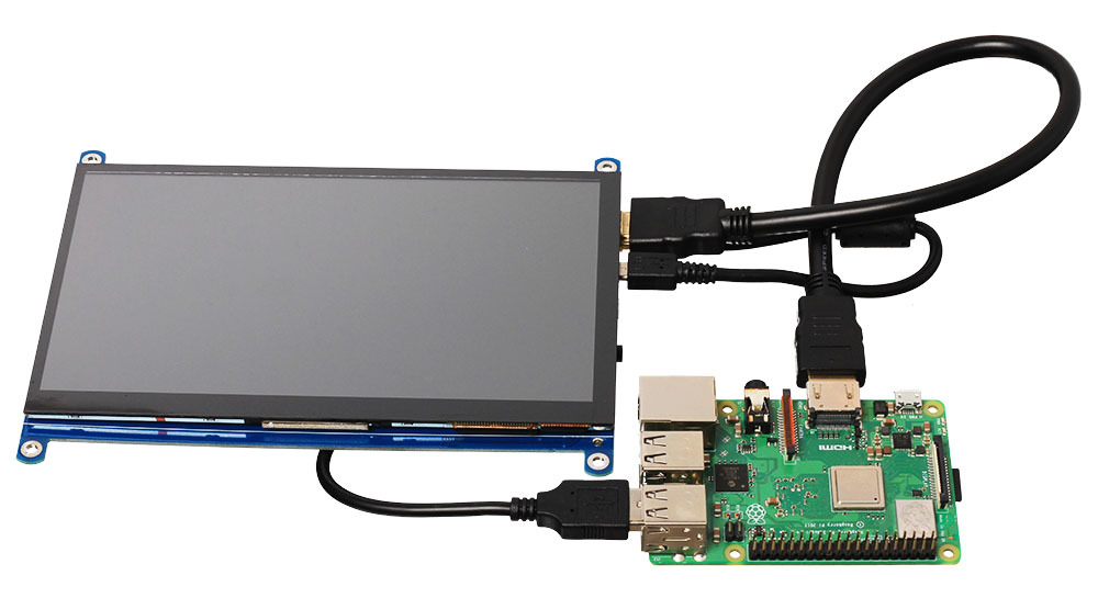

Благодаря интерфейсу HDMI к монитору можно подключить любой источник помимо Raspberry Pi: игровую консоль, цифровую камеру и т. д. Дисплей оснащён портом micro-USB для передачи сигналов сенсорного управления на контроллер или ПК.
Дисплей питается через USB-порт, для стабильной работы с Raspberry Pi рекомендуется использовать блок питания с током не менее 3 ампер — например, наш зарядник на 5 В.
  • 1× Дисплейный модуль
  • 1× Кабель HDMI
  • 1× Кабель USB (A — Micro USB)

  • Контроллер дисплея: RTD2660
  • Интерфейс дисплея: HDMI
  • Тип тачскрина: ёмкостный
  • Контроллер сенсорной панели: GT911 в связке с GD32F103C8T6
  • Интерфейс тачскрина: USB
