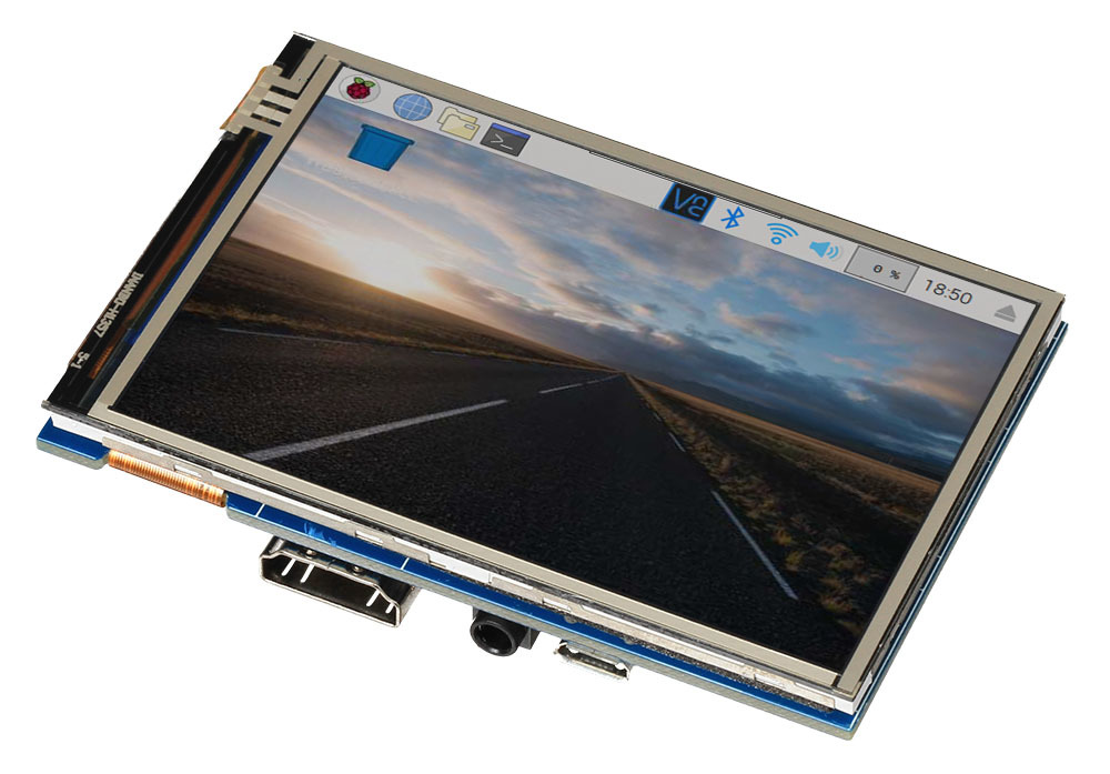

Хотите, чтобы ваша Raspberry Pi раскрыла новые мультимедийные возможности? Вам понадобится специальный модуль с сенсорным экраном, на котором можно не только вывести полноценное цветное изображение, но и управлять системой без клавиатуры и мышки. Это позволяет просматривать на нём фото и видео, играть в ретро-игры или транслировать живое изображение с RPi-камеры. С помощью экранного модуля на RPi можно собрать миниатюрный планшет для индикации показаний датчиков и управления освещением в системе умного дома, или же организовать мониторинг видеонаблюдения.

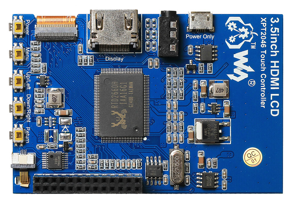

Начинка
В модуле установлен ЖК-дисплей диагональю 3,5 дюйма с разрешением 480×320 пикселей. Матрица IPS обладает широкими углами обзора и улучшенным качеством изображения. Через собственное меню дисплея можно настроить яркость, контрастность, уровень подсветки и другие параметры изображения. На модуле предусмотрен аудиовыход 3,5 мм для подключения наушников и активной акустики — это попутно решает проблему со звуком, ведь встроенное решение на RPi оставляет желать лучшего.

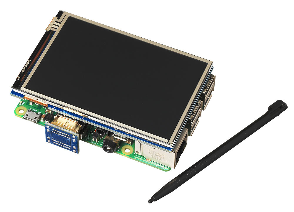

Модуль подключается к Raspberry Pi в два шага: установите дисплей сверху на малину методом бутерброда и соедините обе платы специальным коннектором по HDMI. Первый шаг необходим для питания дисплея и передачи данных из сенсорной панели, а второй — для вывода изображения.
Дисплей питается от Raspberry Pi через GPIO-разъём. Для стабильной работы экрана используйте блок питания с током не менее 3 ампер — например, наш зарядник на 5 В.

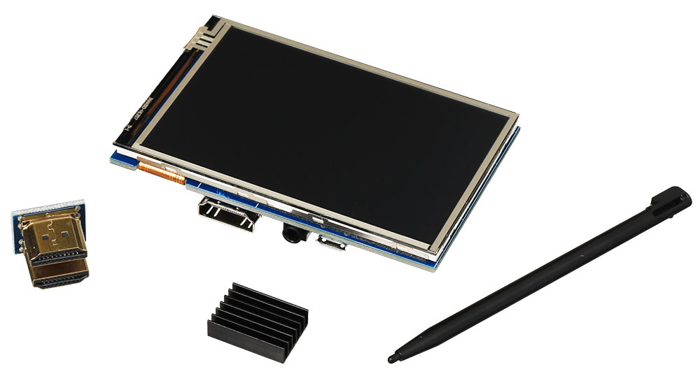

  • 1× Дисплейный модуль
  • 1× Коннектор HDMI
  • 1× Стилус

  • Контроллер дисплея: RTD2660
  • Интерфейс дисплея: HDMI
  • Тип тачскрина: резистивный
  • Контроллер сенсорной панели: XPT2046
  • Интерфейс тачскрина: SPI
