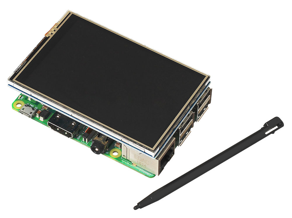

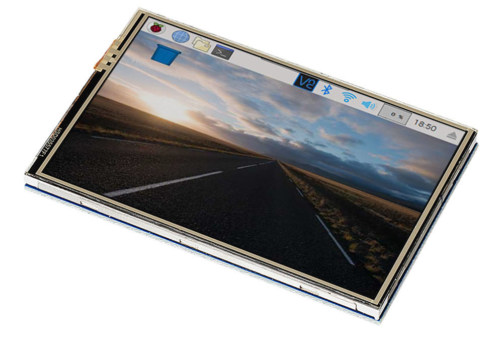

Как добиться удобного отображения информации на Raspberry Pi, если подключать большой внешний монитор — словно стрелять из пушки по воробьям? Тут не обойтись без специального модуля с сенсорным экраном, на котором можно не только вывести полноценное цветное изображение, но и управлять системой без клавиатуры и мышки. Скорость дисплея позволяет просматривать на нём фото и видео, играть в ретро-игры или транслировать живое изображение с RPi-камеры. С помощью экранного модуля на RPi можно собрать миниатюрный планшет для индикации показаний датчиков и управления освещением в системе умного дома, или же организовать мониторинг видеонаблюдения.
Начинка

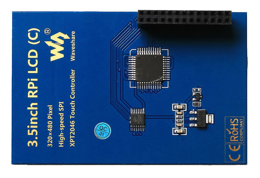

В модуле установлен ЖК-дисплей TFT TN диагональю 3,5 дюйма с разрешением 480×320 пикселей и светодиодной подсветкой, которой можно управлять программно на Raspberry Pi. На плате установлен специальный контроллер, который позволяет играть в динамичные игры и просматривать видео без лишних задержек.
Модуль подключается к Raspberry Pi в один шаг — просто установите дисплей сверху на малину методом бутерброда, его размеры точно соответствуют контроллеру.
Дисплейный модуль общается с RPi через интерфейс High-Speed SPI 125 МГц на GPIO-разъёме. Забудьте про тормоза и медленную отрисовку графики.
Дисплей питается от Raspberry Pi через GPIO-разъём. Для стабильной работы экрана используйте блок питания с током не менее 3 ампер — например, наш зарядник на 5 В.

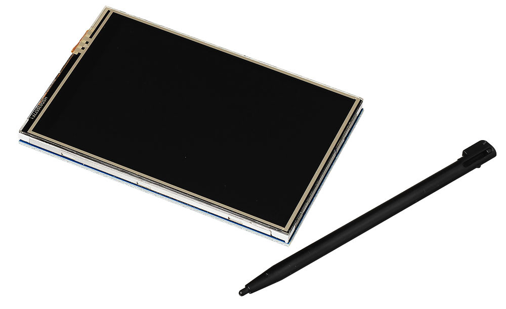

  • 1× Дисплейный модуль
  • 1× Стилус
  • Диагональ: 3,5 дюйма
  • Разрешение: 480×320
  • Технология: TFT TN
  • Подсветка: светодиодная (LED)
  • Количество цветов: 262144
  • Интерфейс дисплея: High-Speed SPI 125 МГц
  • Тип тачскрина: резистивный
  • Контроллер сенсорной панели: XPT2046
  • Интерфейс тачскрина: SPI
  • Напряжение питания: 5 В
  • Потребляемый ток: 200 мА
  • Размеры экрана: 73×52 мм
  • Габариты платы: 85×56 мм
