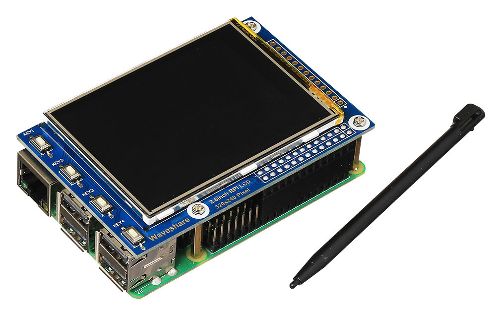

Как добиться удобного отображения информации на Raspberry Pi, если подключать большой внешний монитор — не вариант? Тут не обойтись без специального модуля с сенсорным экраном, на котором можно не только вывести полноценное цветное изображение с наглядной индикацией, но и управлять системой без клавиатуры и мышки. С его помощью на RPi можно собрать миниатюрный планшет для индикации показаний датчиков, управления освещением в системе умного дома или игры в Mines.
Начинка

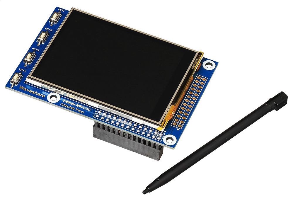

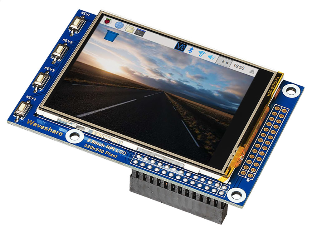

В дисплейном модуле установлен ЖК-экран TFT TN диагональю 2,8 дюйма с разрешением 320×240 пикселей и светодиодной подсветкой. Сбоку экрана расположены четыре кнопки, которые можно запрограммировать для управления Raspberry Pi: например, сделать навигационное меню или регулировать громкость домашнего медиацентра.
Модуль подключается к Raspberry Pi в один шаг — просто установите дисплей сверху на малину методом бутерброда. Его размеры точно соответствуют контроллеру.

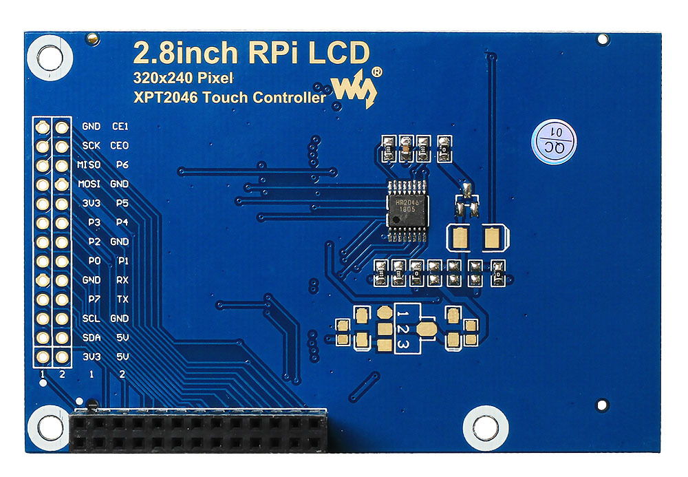

Дисплейный модуль общается с RPi через интерфейс SPI на GPIO-разъёме. Обратите внимание, что объём передаваемых данных через шину SPI ограничен: подобный дисплей не подходит для динамичных игр и вывода видео, а вот статичные изображения, GUI, графики и диаграммы ему по плечу.
Дисплей питается от Raspberry Pi через GPIO-разъём. Для стабильной работы экрана используйте блок питания с током не менее 3 ампер — например, наш зарядник на 5 В.
