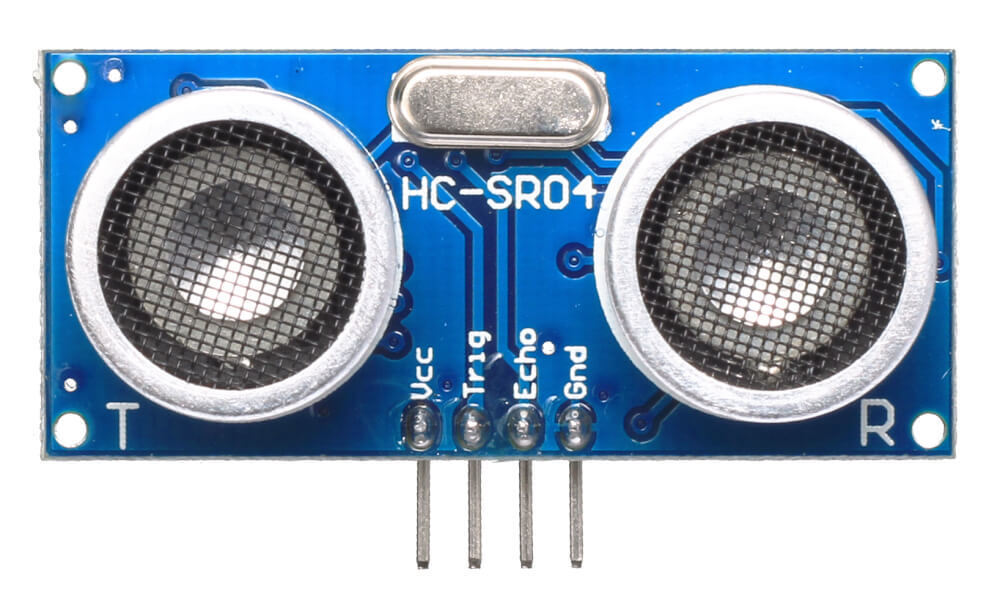

Распиновка
  • Vcc — положительный контакт питания.
  • Trig — цифровой вход. Для запуска измерения необходимо подать на этот вход логическую единицу на 10 мкс. Следующее измерение рекомендуется выполнять не ранее чем через 50 мс.
  • Echo — цифровой выход. После завершения измерения, на этот выход будет подана логическая единица на время, пропорциональное расстоянию до объекта.
  • GND — отрицательный контакт питания.
