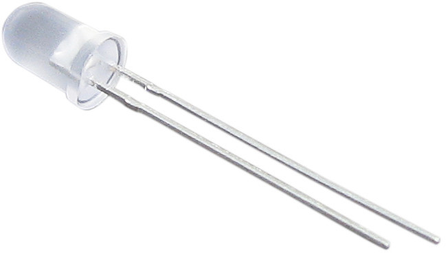

Инфракрасное излучение находится вне зоны видимости человеческого глаза. Поэтому, мы визуально не можем ощутить никакого эффекта от подачи напряжения на ИК-светодиод. Однако, светочувствительные приборы: фотоаппараты, видеокамеры, всевозможные фотоэлементы чувствительны в ИК-диапазоне.
Данный светодиод является стандартным и отлично подойдёт для:
  • Взаимодействия с ИК-приёмником
  • Самодельного ИК-прожектора для видеокамеры
  • Создания «маячков» на полигоне для роботов
Помните, что светодиоды необходимо подключать в последовательном соединении с резистором. При питании от 5 вольт, подойдёт резистор на 220 Ом.
  • Длина волны: 940 нм
  • Падение напряжения: 1,2–1,5 В
  • Прямой ток: 20 мА
  • Угол обзора: 30°
