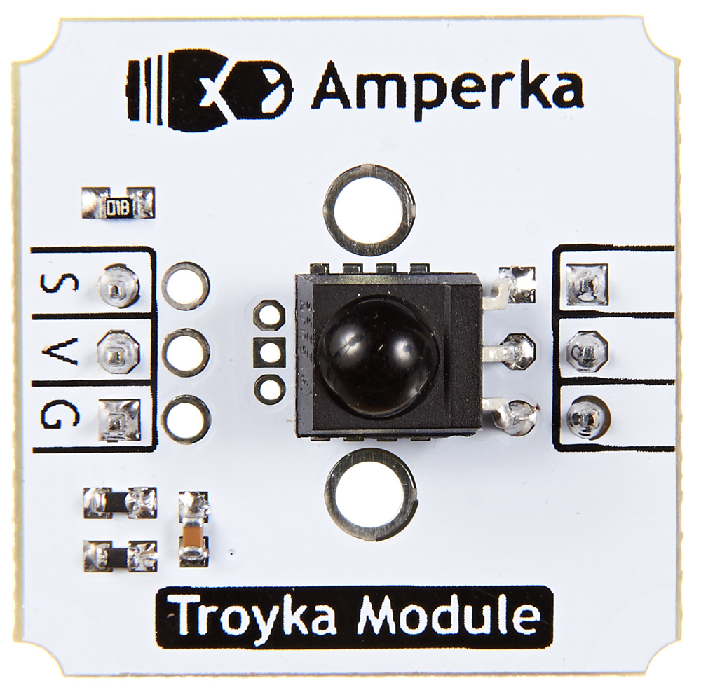

В вашем проекте нужно принимать сигналы с ИК-пульта? Воспользуйтесь ИК-приёмником из линейки Troyka-модулей. С ним очень просто работать, вам не придётся возиться с пайкой или мелкими компонентами на макетке — всё уже готово.
Используя модуль с ИК-приёмником, вы можете организовать дистанционное управление вашим устройством при помощи обычного пульта дистанционного управления от бытовой техники. А если использовать этот приёмник вместе с инфракрасным светодиодом, то можно организовать дешёвую беспроводную двустороннюю полудуплексную связь между двумя вашими устройствами через UART.

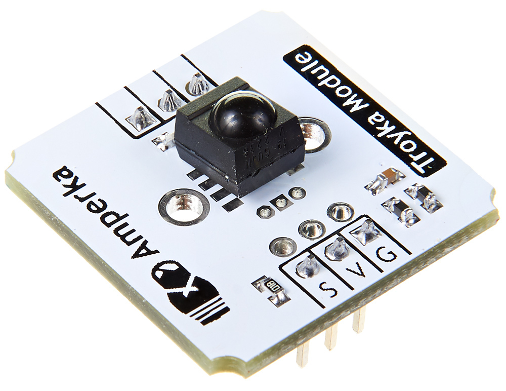

В модуле с ИК-приёмником используется микросхема TSOP22.
Модуль из серии Troyka Module можно красиво разместить на лицевой панели вашего устройства, прикрутив его винтами М3.
Выходным результатом работы сенсора является цифровой сигнал.

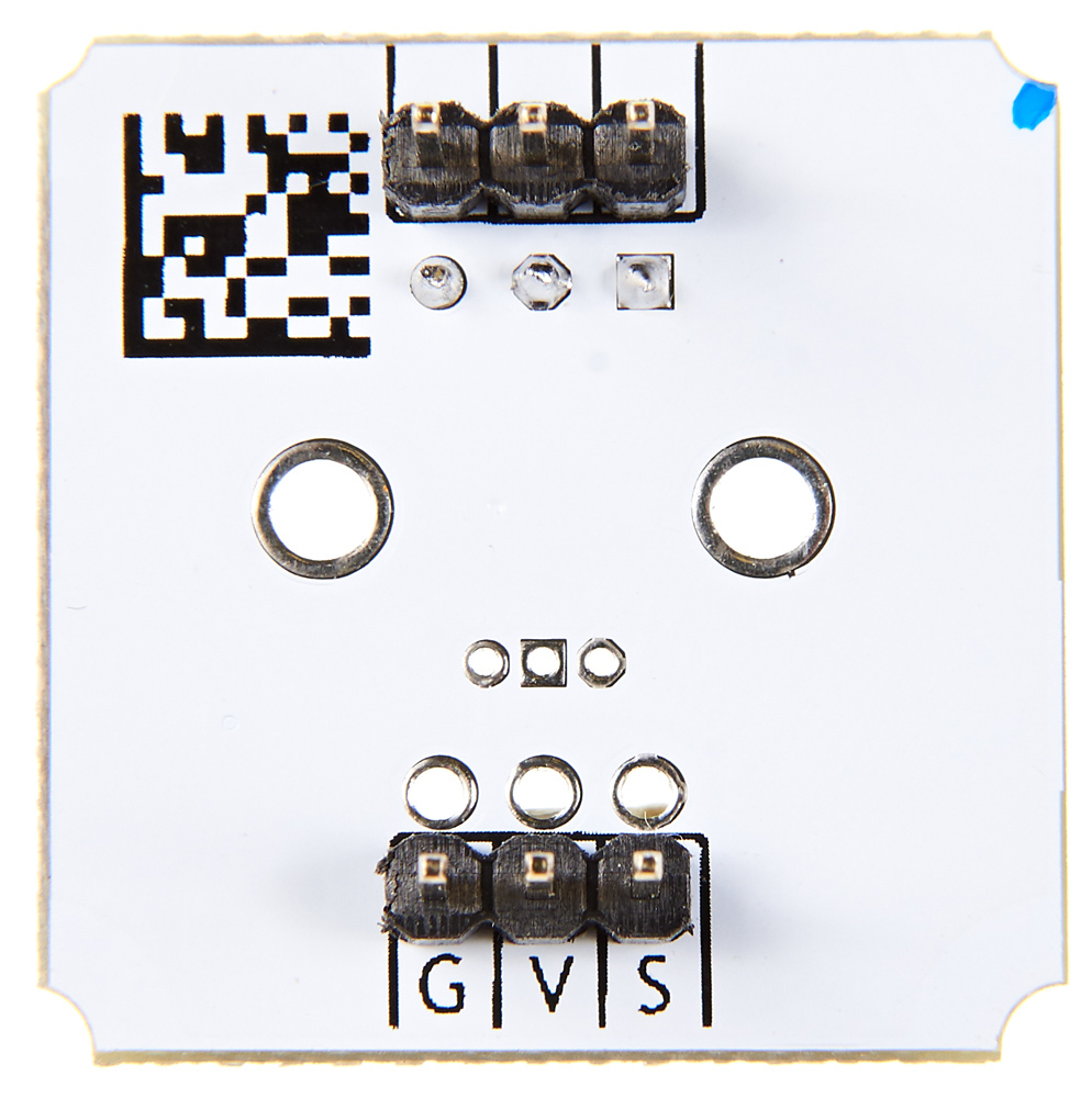

Приёмник подключается к управляющей электронике через 3 провода. При подключении к Arduino будет крайне удобно использовать Troyka Shield. Шлейф для подключения включён в комплект.
Возьмите Troyka Slot Shield и избавьтесь от проводов — два комплекта ножек надёжно фиксируют модуль на шилде.
