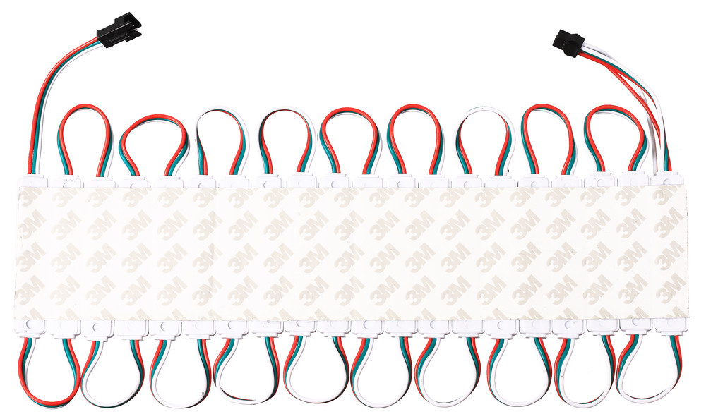

Модули снабжены двухсторонним скотчем для быстрого монтажа на плоской поверхности.

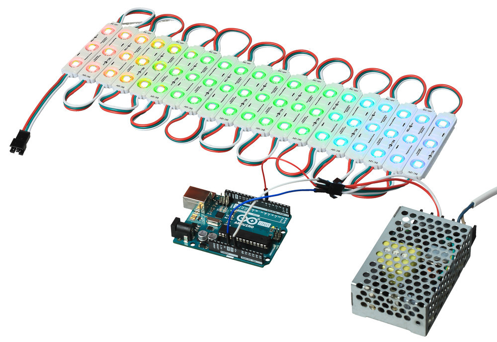

Подключение и управление
Светодиодные модули удобно подключать к Arduino и Iskra с помощью Screw Shield, а для программного управления сегментами предусмотрена готовая библиотека.
Для работы светодиодных кластеров с Iskra JS используйте нашу библиотеку на JavaScript.
Цвет каждого сегмента задаётся лишь одним контактом: светодиоды общаются друг с другом по цепочке, направляя информацию по нужному адресу. Подключение подробно описано в инструкции к модулю.
Вы можете удлинить цепь, объединив несколько модулей между собой через штатные разъёмы JST-SM3 без пайки и скруток. Если же вам понадобится укоротить цепь для своего проекта — придётся разрезать провода между модулями.

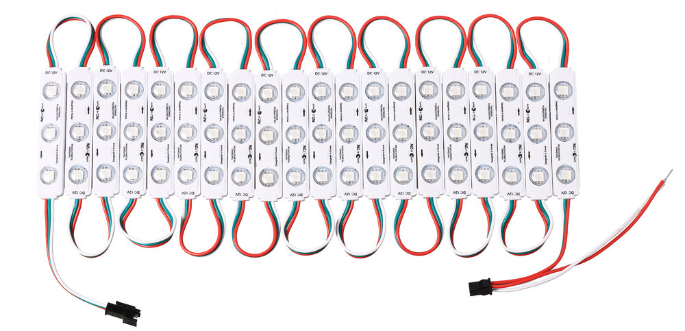

Структура модулей
Цепь светодиодов состоит из 20 кластеров, каждый из которых содержит три RGB-светодиода и контроллер WS2811 для управления ими. При такой структуре светодиоды в одном кластере светятся одинаковым цветом.

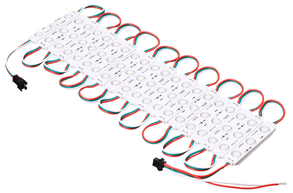

  • 1× Цепь светодиодных модулей
  • Цветность: RGB, 16 млн цветов (256 оттенков на канал)
  • Количество светодиодов: 60 шт. (3 шт. на модуль)
  • Количество модулей: 20 адресуемых кластеров
  • Контроллер модулей: WS2811
  • Напряжение питания: 12 В
  • Потребляемый ток: до 1,2 А (по 60 мА на кластер)
  • Потребляемая мощность: до 14,4 Вт (по 0,72 Вт на кластер)
  • Класс защиты: IP65
  • Длина цепи: 3,15 м
  • Габариты модуля: 74×14×6 мм
