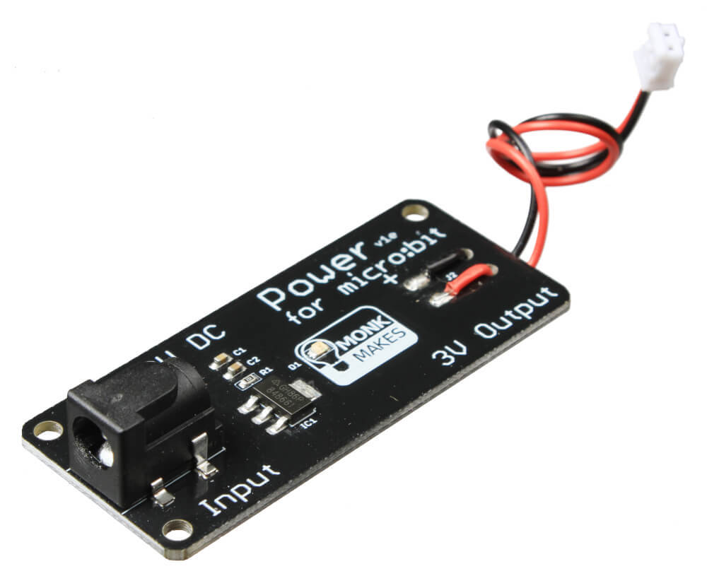

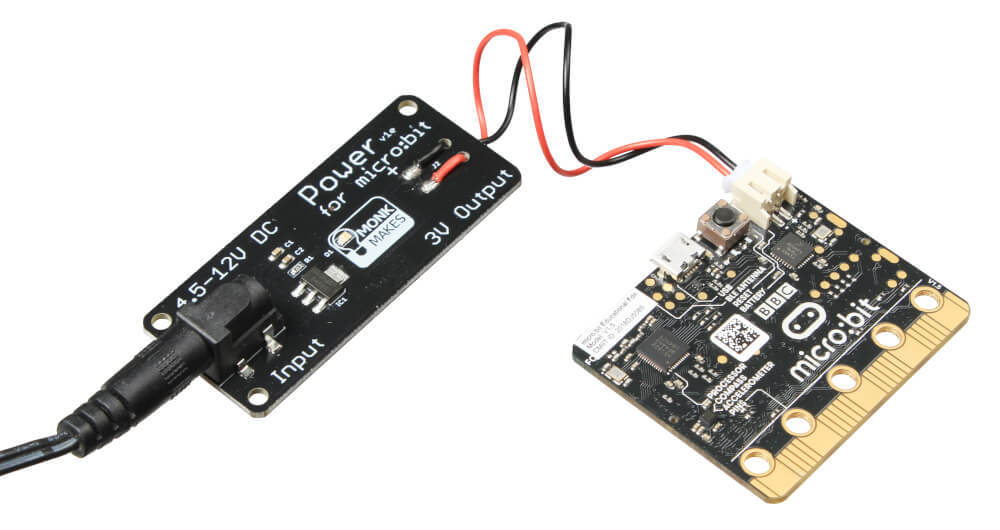

Модуль с понижающим преобразователем поможет вам подключить к micro:bit любой источник питания на 4,5–12 В и ничего не спалить.
На выходе модуля выдаётся напряжение 3,3 В с током до 700 мА, что позволяет запитать сервопривод или группу светодиодов NeoPixel напрямую от «Микробита».
Источник питания подключается к модулю через DC-разъём 2,1 мм — сюда подойдёт как сетевой адаптер, так и батарейный отсек со штекером 2,1 мм.
Выход модуля подключается к micro:bit через штатный разъём JST PH-2.

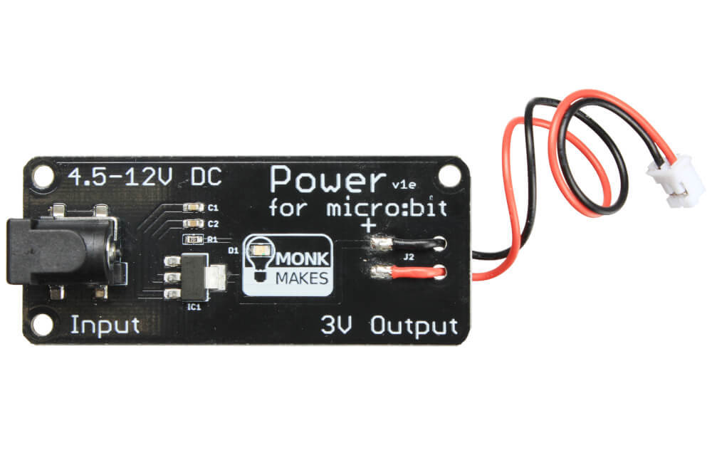

  • 1× Плата-модуль
  • Модель: MonkMakes Power for micro:bit
  • Совместимость: микрокомпьютеры BBC micro:bit
  • Вход: DC-разъём 2,1 мм
  • Выход: разъём JST PH-2
  • Входное напряжение: 4,5–12 В
  • Выходное напряжение: 3,3 В
  • Рекомендуемый выходной ток: до 200 мА
  • Максимальный выходной ток: 700 мА
  • Размеры: 63,8×27,2×12,4 мм
