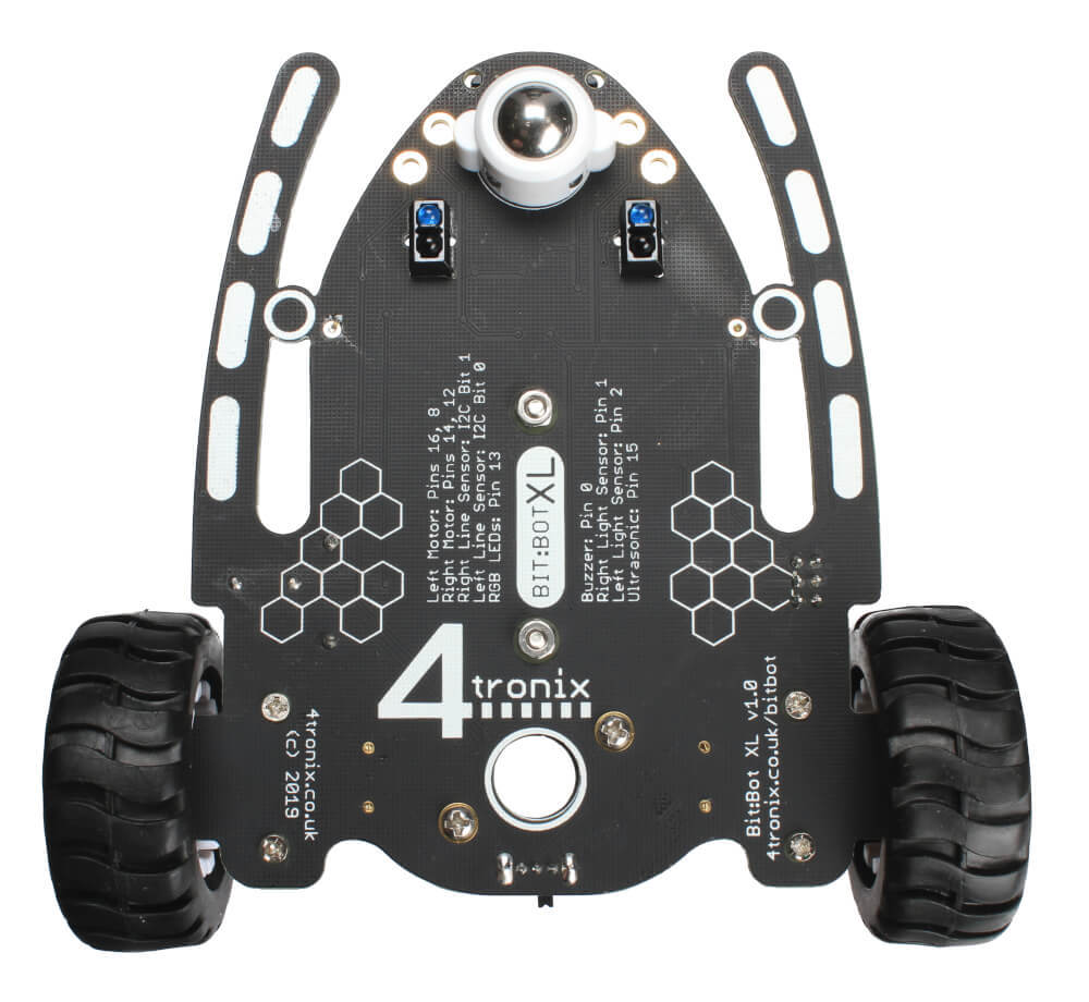

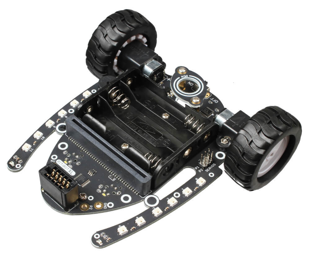

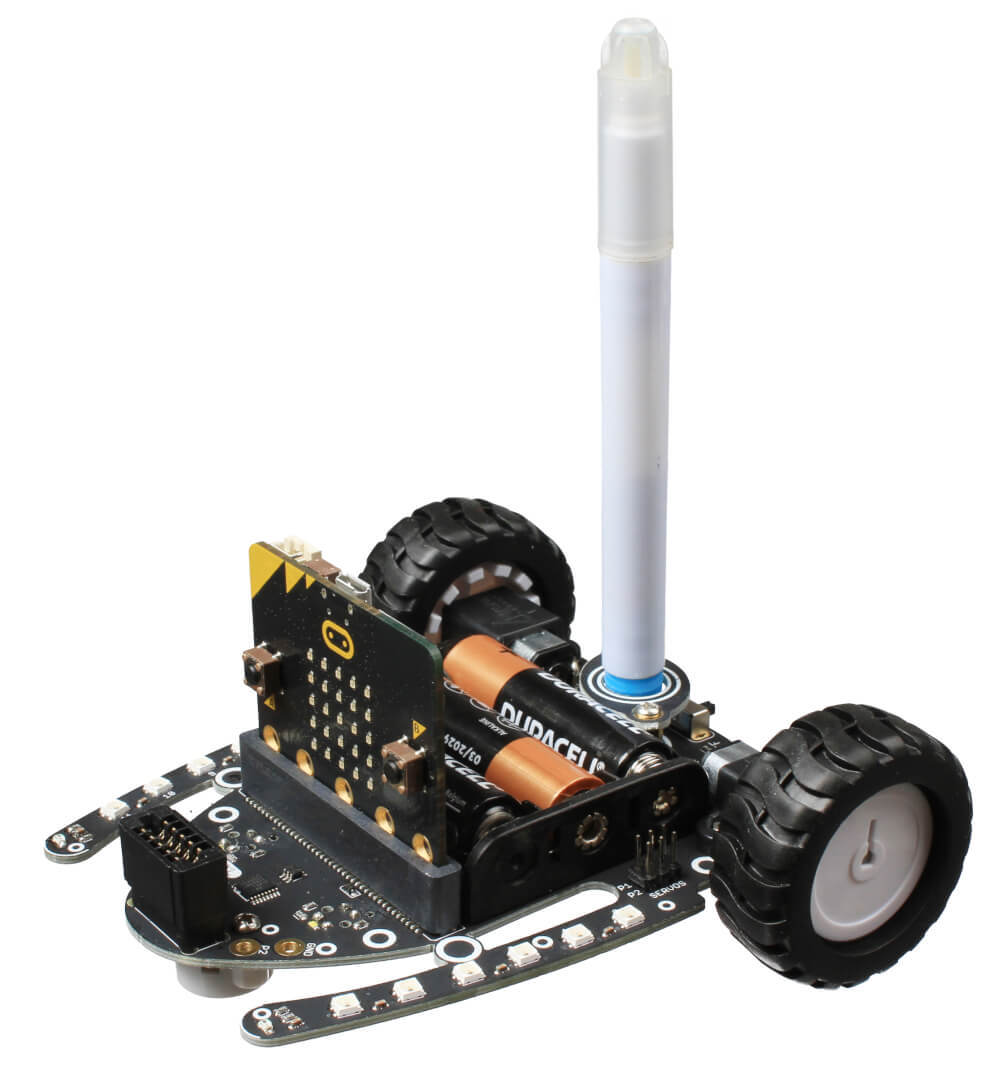

Создайте своего первого мобильного робота без лишних усилий! Возьмите платформу Bit:Bot XL, вставьте в неё батарейки и «мозг» в виде микрокомпьютера BBC micro:bit — и ваше детище готово колесить по линии, жужжать зуммером и моргать 12 светодиодами. Помимо двух датчиков линии на плате установлены два датчика освещённости — они пригодятся для ориентирования по источникам света.
Мобильный робот программируется в дружелюбной графической среде MakeCode, с которой справится даже ребёнок. Или JavaScript и MicroPython для тех, кто знаком с текстовым кодом. Учиться управлять моторами веселее, если вставить в платформу маркер толщиной 10 мм и заставить робота нарисовать что-нибудь.

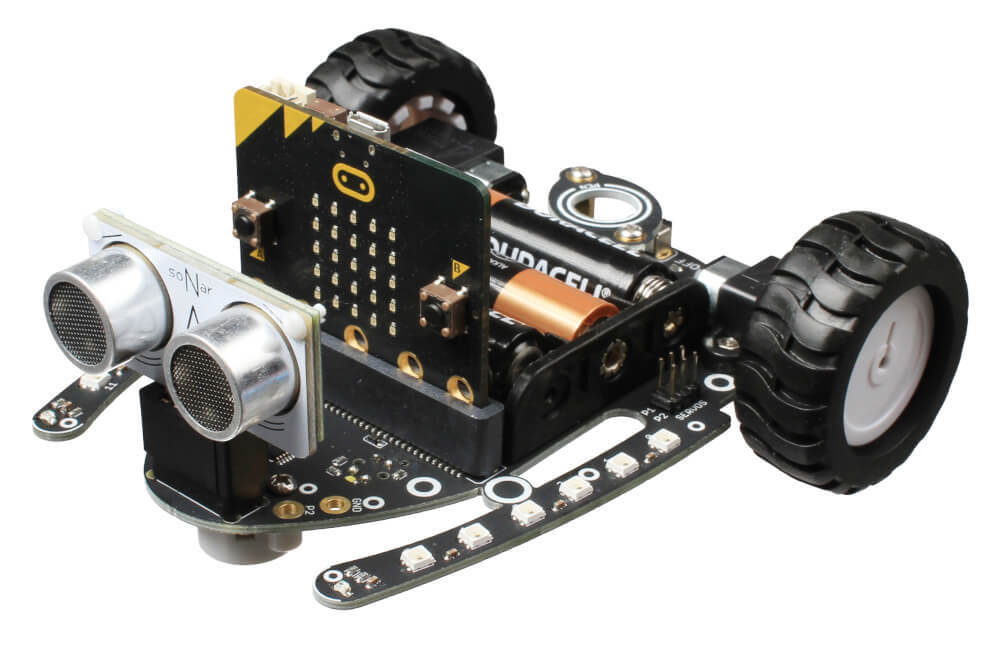

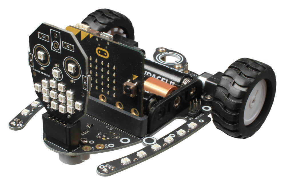

Возможности Bit:Bot XL можно расширить за счёт опциональных модулей: например, подключить ультразвуковой дальномер для ориентации в пространстве или придать роботу индивидуальности, поставив забавный робо-фейс со светодиодами. Модули подключаются в отдельный разъём в передней части платформы.

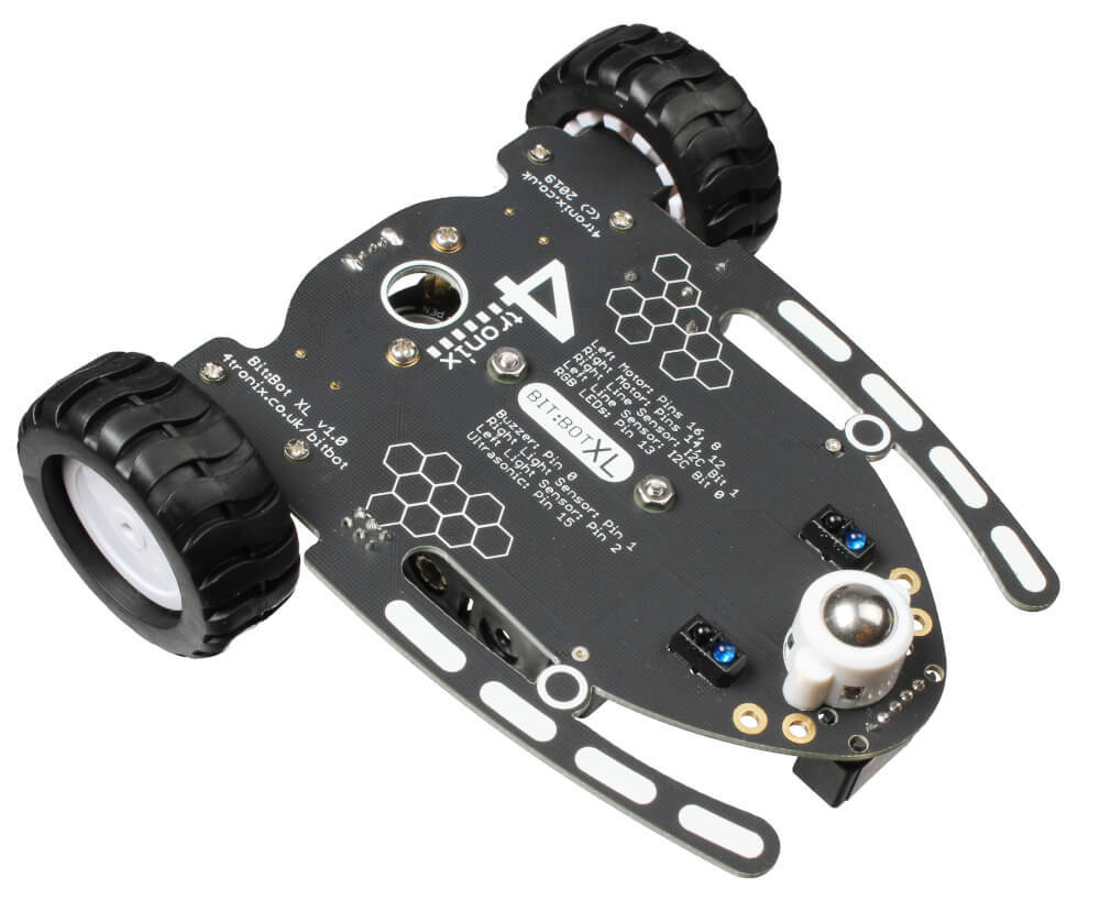

  • Робот Bit:Bot XL не требует никакой сборки, кроме установки колёс.

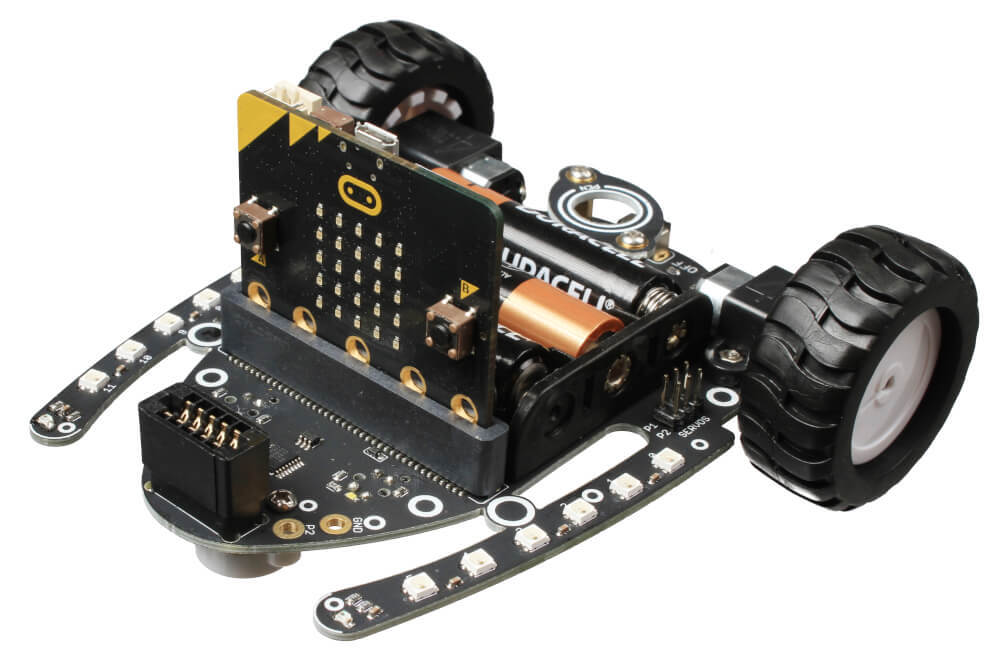

  • Плата micro:bit вставляется прямо в разъём на шасси.
  • Металлическая шаровая опора и большие цепкие колёса для езды.
  • Микромоторы с закрытыми металлическими редукторами защищены от пыли и грязи.

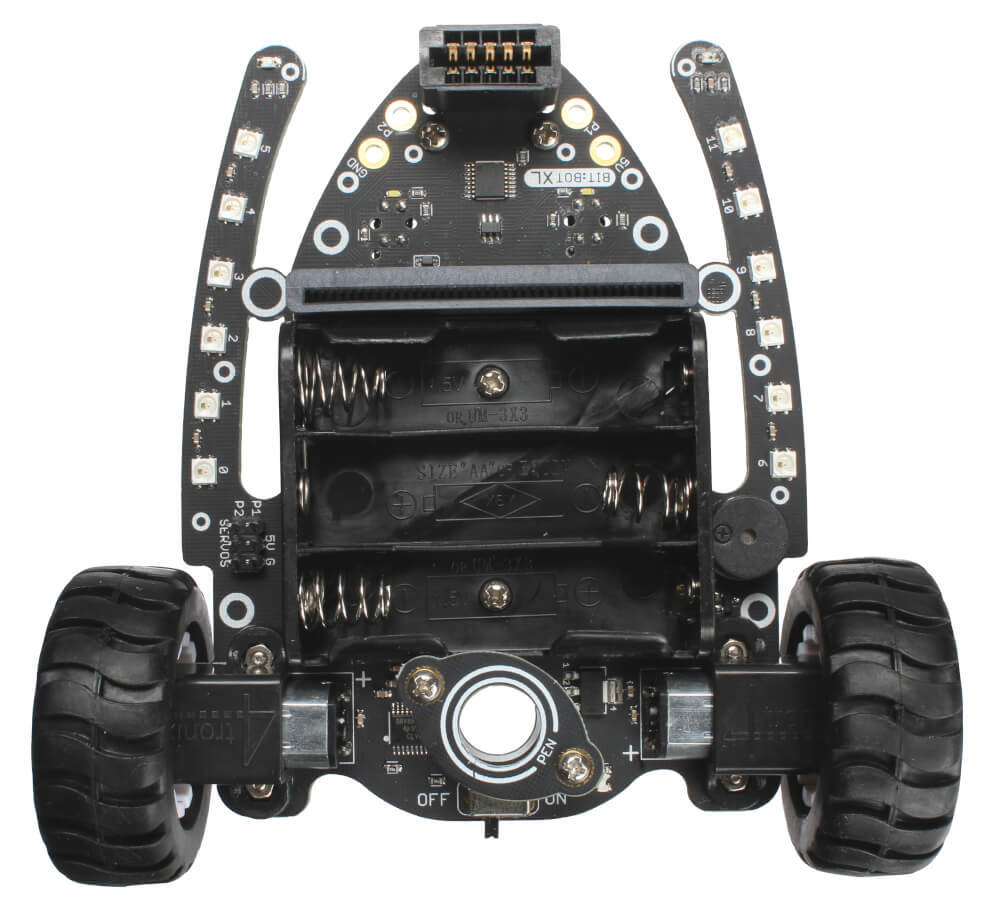

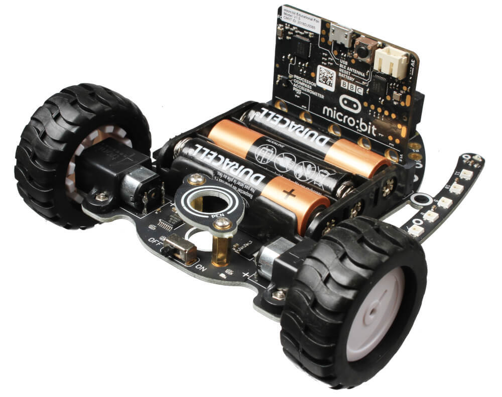

  • Автономное питание от батареек 3×AA с физическим выключателем и синим LED-индикатором.
  • 2 датчика линии для езды по нарисованной траектории.
  • 2 сенсора освещённости для ориентации по световому потоку.
  • 12 умных RGB-светодиодов для индикации и спецэффектов при езде.
  • Выходы для управления двумя сервоприводами на 5 В.
  • Встроенная пищалка для звуковых сигналов.
  • Встроенный держатель для маркера диаметром 10 мм.
  • Выделенный разъём Breakout Garden на 5 контактов для подключения УЗ-дальномера и других расширений.
  • Удобный доступ к пинам P1, P2, GND и 5V для подключения периферии.
  • Готовые библиотеки для MakeCode и MicroPython.

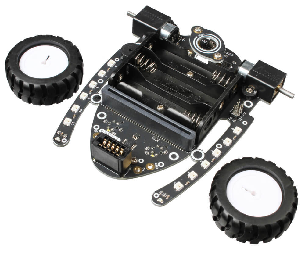

Платформа Bit:Bot XL поставляется практически в собранном виде. Вам остаётся только надеть колёса на валы двигателей, вставить управляющую плату micro:bit (не входит в комплект) — и робот готов к приключениям.

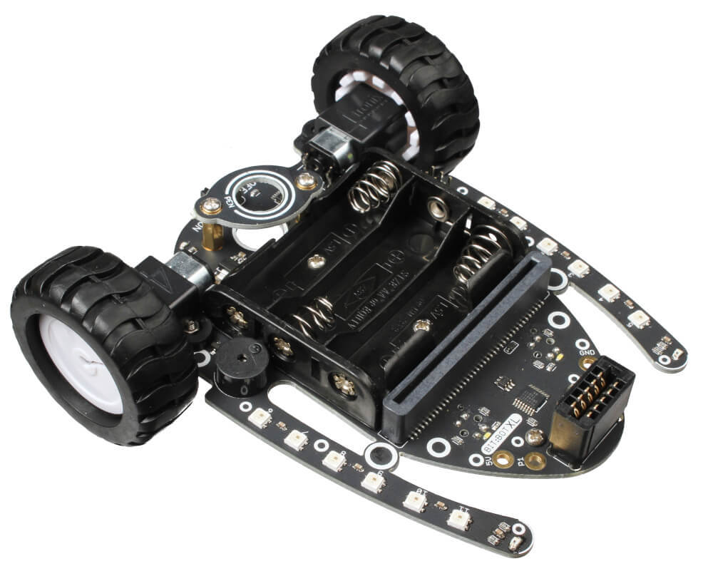

На борту Bit:Bot XL расположен батарейный отсек для автономного питания от трёх пальчиковых батареек AA по 1,5 В. Вместе они обеспечивают необходимое напряжение 4,5 В.
Аккумуляторы AA (1,2 В) робота не потянут: суммарного напряжения 3,6 В недостаточно для питания всей платформы.
