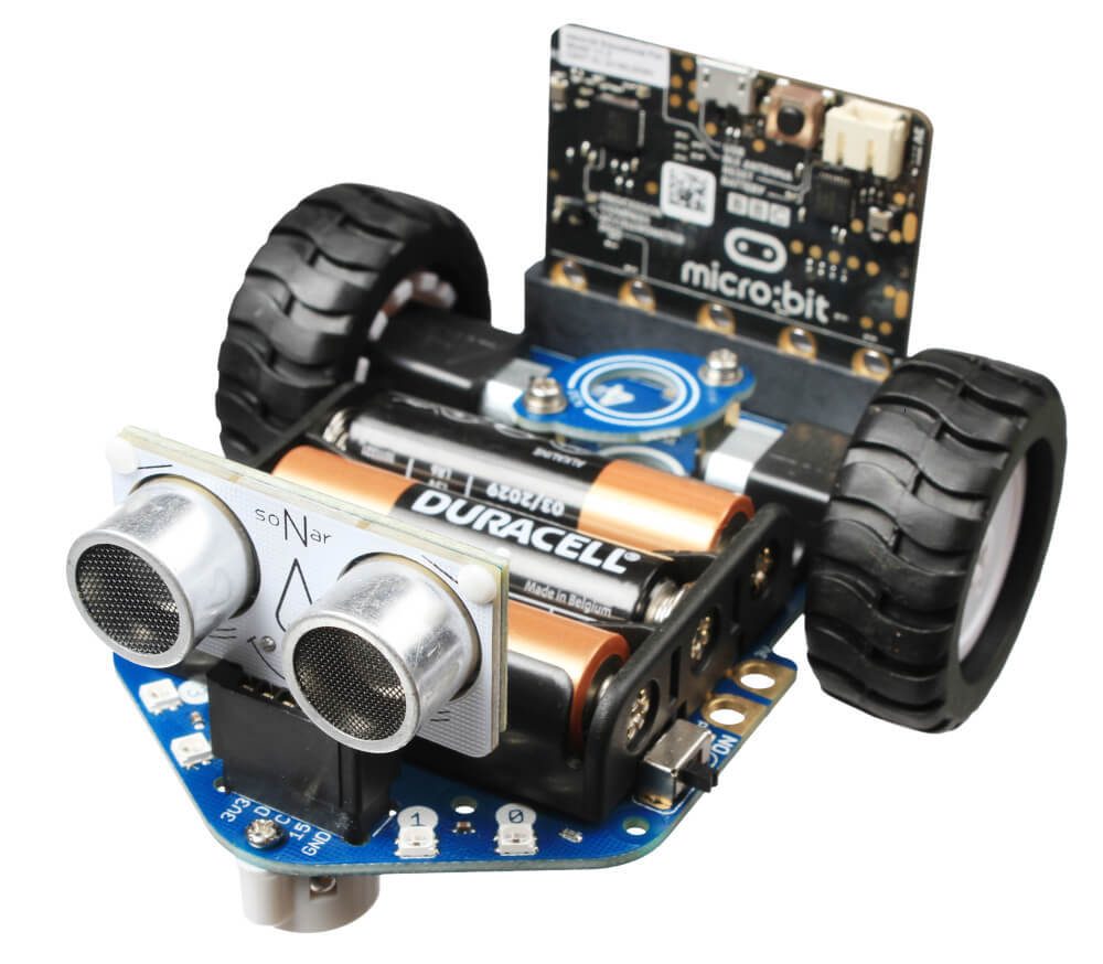

Создайте своего первого мобильного робота без лишних усилий! Возьмите платформу MiniBot, вставьте в неё батарейки и «мозг» в виде микрокомпьютера BBC micro:bit — и ваше детище готово колесить так, как вы ему скажете.

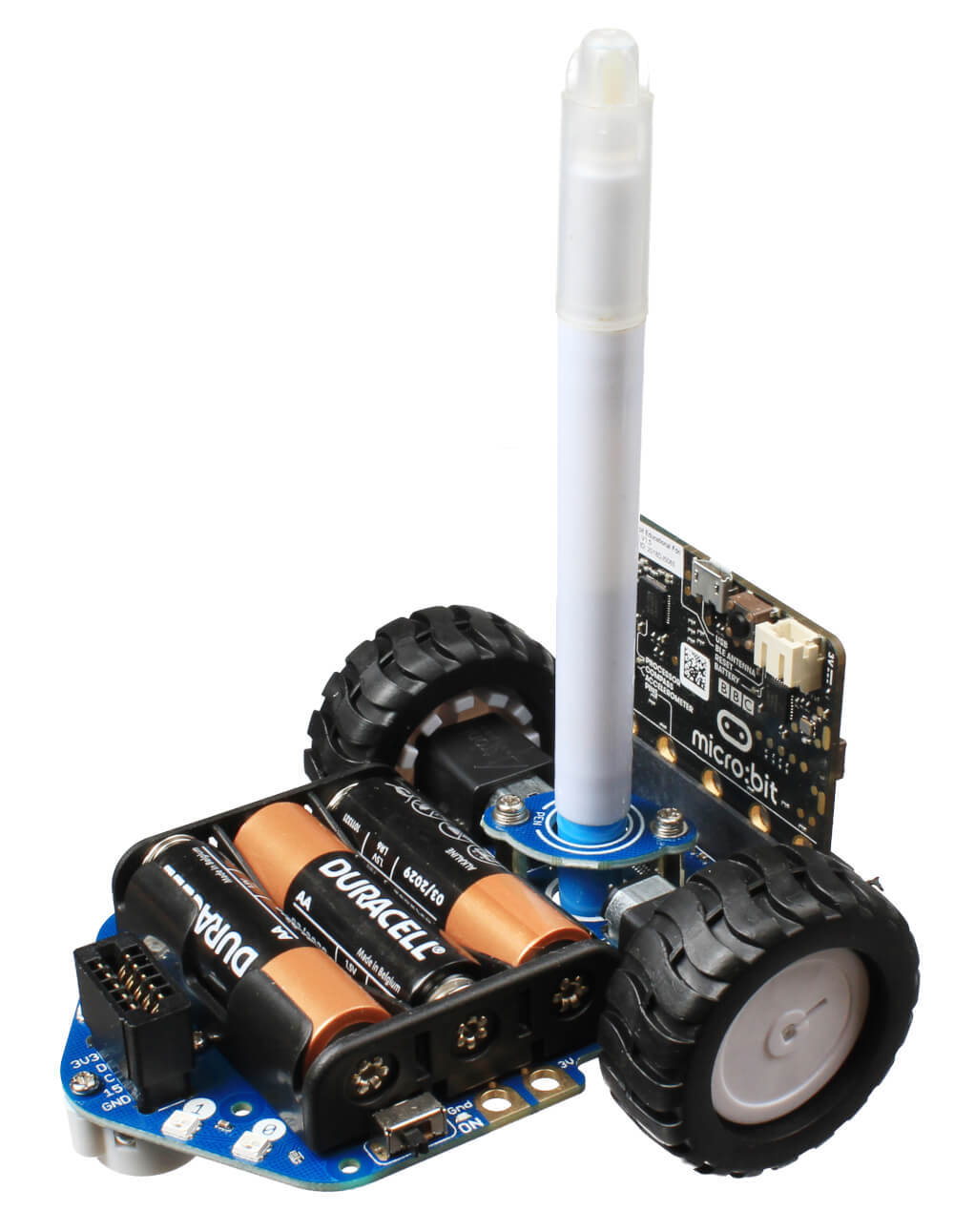

Мобильный робот программируется в дружелюбной графической среде MakeCode, с которой справится даже ребёнок. Или JavaScript и MicroPython для тех, кто знаком с текстовым кодом. Учиться управлять моторами веселее, если вставить в платформу маркер толщиной 10 мм и заставить робота нарисовать что-нибудь.
Возможности MiniBot можно расширить за счёт опциональных модулей: например, подключить ультразвуковой дальномер для ориентации в пространстве или придать роботу индивидуальности, поставив забавный робо-фейс со светодиодами. Модули подключаются в отдельный разъём в передней части платформы.

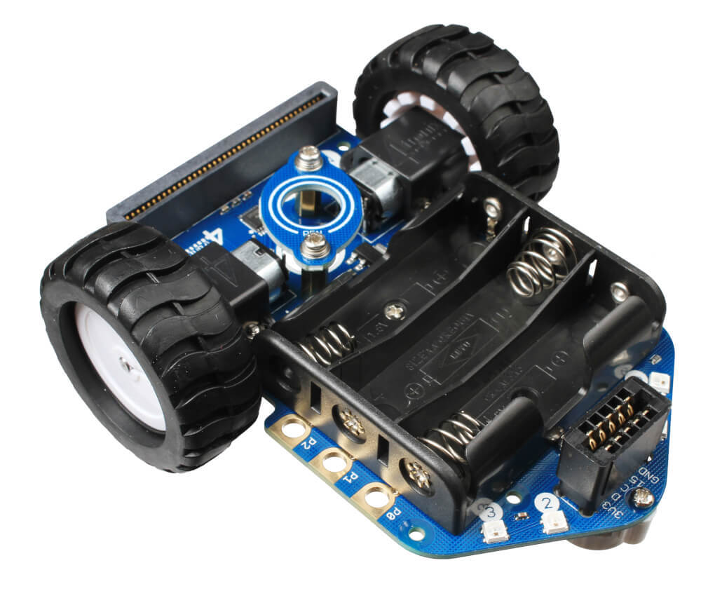

  • Робот MiniBot не требует никакой сборки, кроме установки колёс.
  • Плата micro:bit вставляется прямо в разъём на шасси.
  • Металлическая шаровая опора и большие цепкие колёса для езды.
  • Микромоторы с закрытыми металлическими редукторами защищены от пыли и грязи.
  • Автономное питание от батареек 3×AA с физическим выключателем и синим LED-индикатором.
  • 4 умных RGB-светодиода для индикации и спецэффектов при езде.
  • Встроенный держатель для маркера диаметром 10 мм.
  • Выделенный разъём Breakout Garden на 5 контактов для подключения УЗ-дальномера и других расширений.
  • Удобный доступ к пинам P0, P1, P2, GND и 3V для подключения периферии «крокодилами».

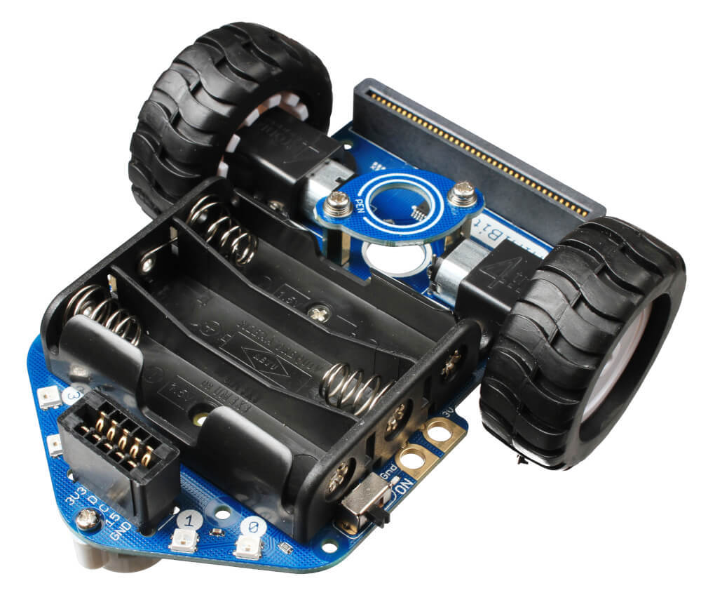

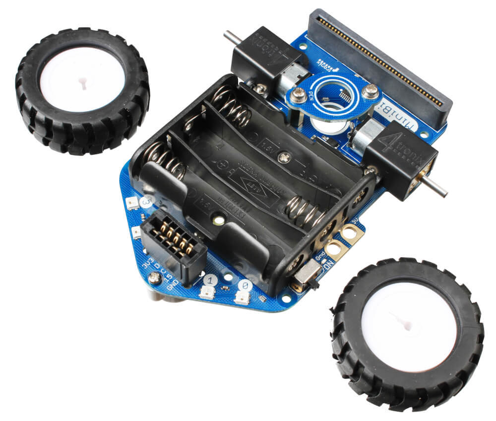

Платформа MiniBit поставляется практически в собранном виде. Вам остаётся только надеть колёса на валы двигателей, вставить управляющую плату micro:bit (не входит в комплект) — и робот готов к приключениям.

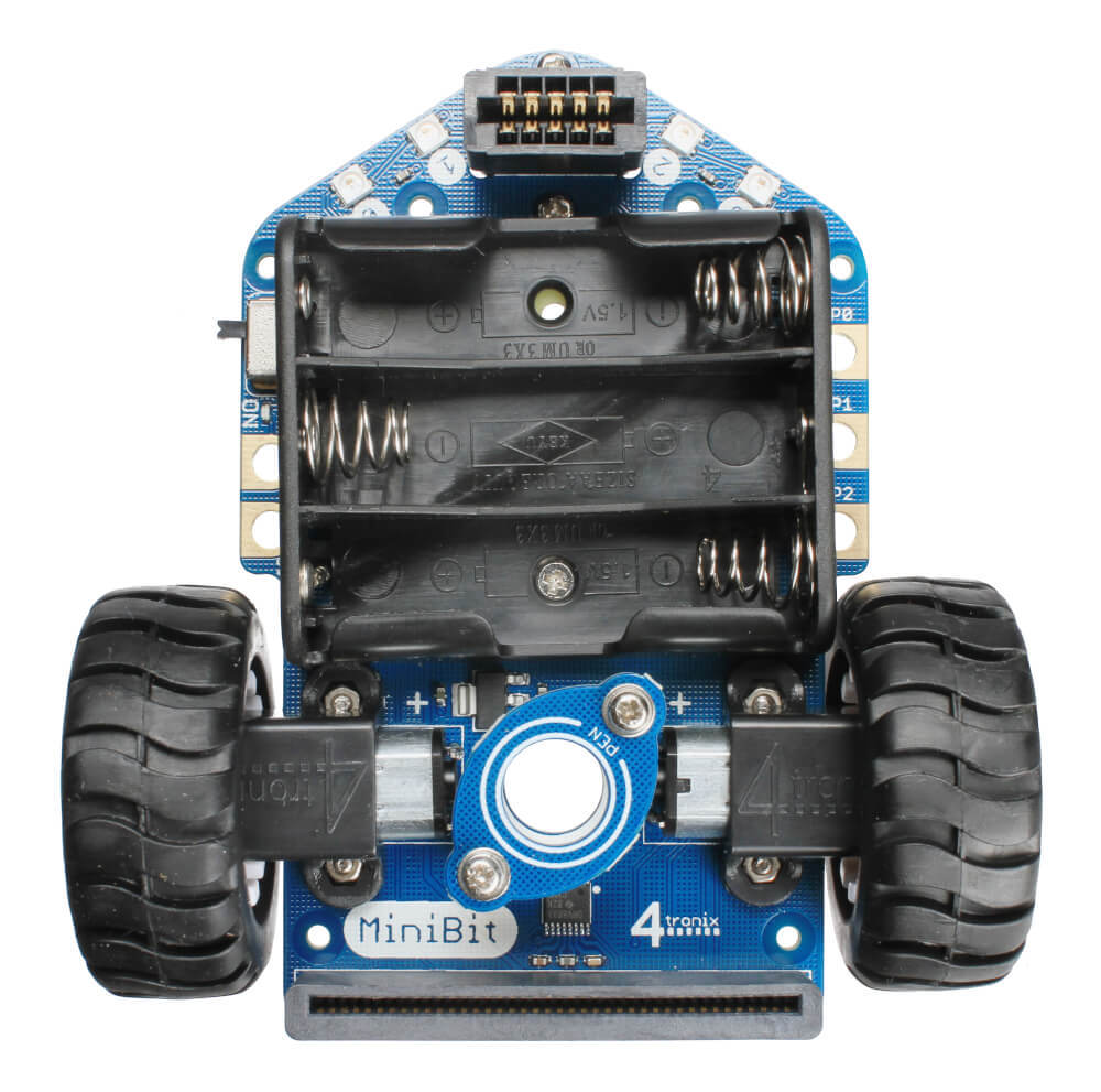

На борту MiniBit расположен батарейный отсек для автономного питания от трёх пальчиковых батареек AA по 1,5 В. Вместе они обеспечивают необходимое напряжение 4,5 В.
Аккумуляторы AA (1,2 В) робота не потянут: суммарного напряжения 3,6 В недостаточно для питания всей платформы.

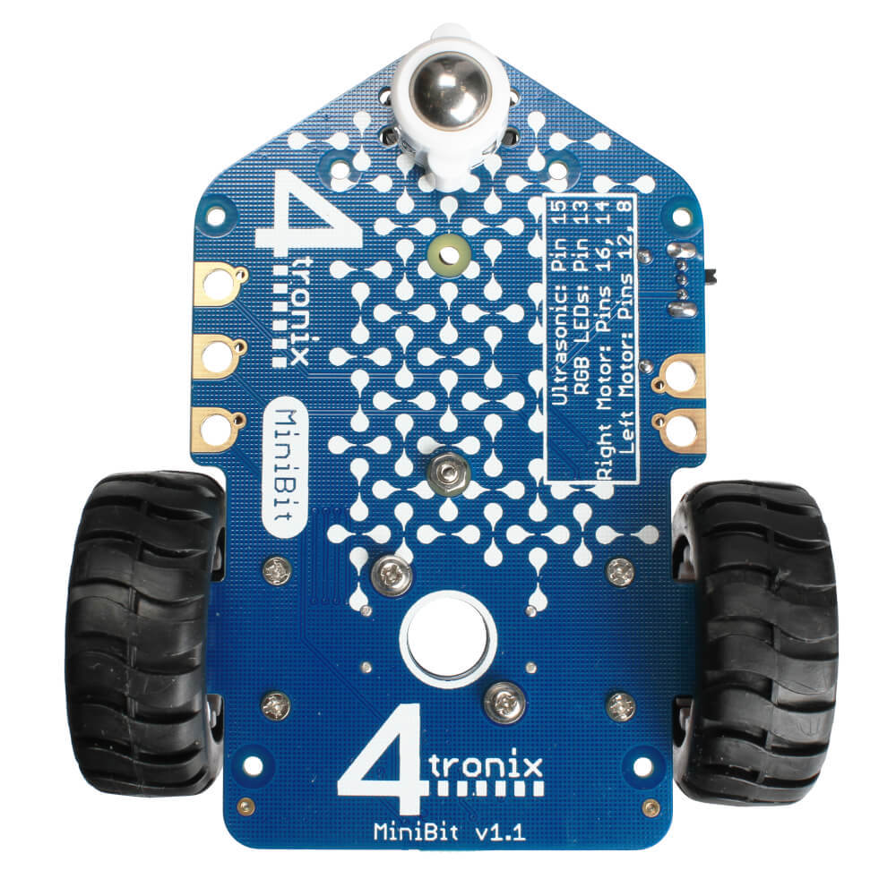

  • Аппаратный интерфейс: гнездо под краевой разъём micro:bit
  • Питание: батарейки 3×AA
  • Напряжение питания: 4,5 В
  • Максимальный потребляемый ток: 800 мА
  • Привод колёс: 2 микромотора 12 мм с металлическим редуктором
  • Драйвер двигателей: DRV8833
  • Индикация: 4 светодиода WS2812B
