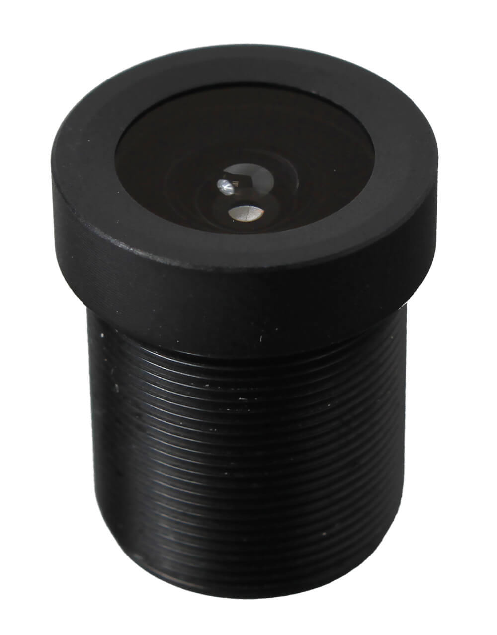

Объектив без ИК-фильтра позволит вашей камере машинного зрения OpenMV видеть инфракрасные источники света, которые недоступны штатному объективу с ИК-фильтром на 650 нм.
Используйте ИК-объектив, чтобы отслеживать инфракрасные метки. Например, по отражённому свету в ИК-диапазоне можно отслеживать движения зрачков в системе трекинга глаз.

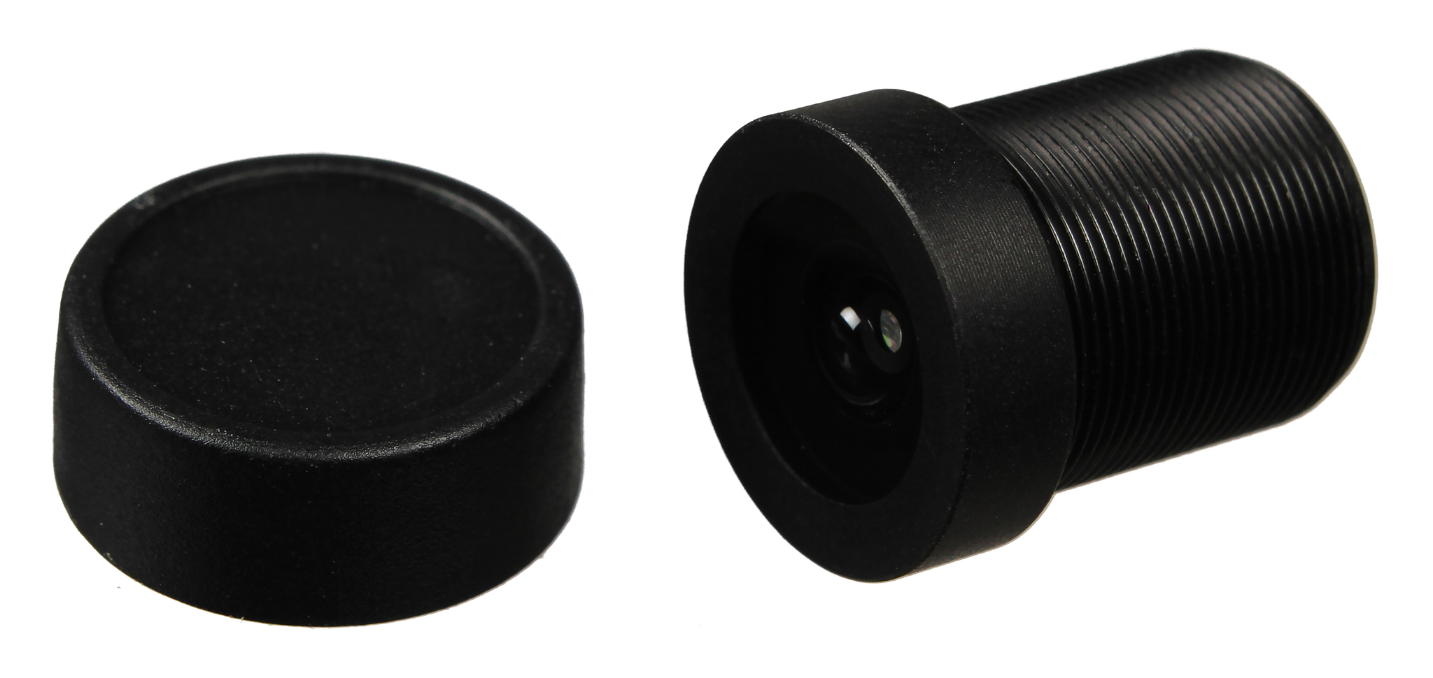

  • 1× Объектив OpenMV IR Lens
  • 1× Защитный колпачок
