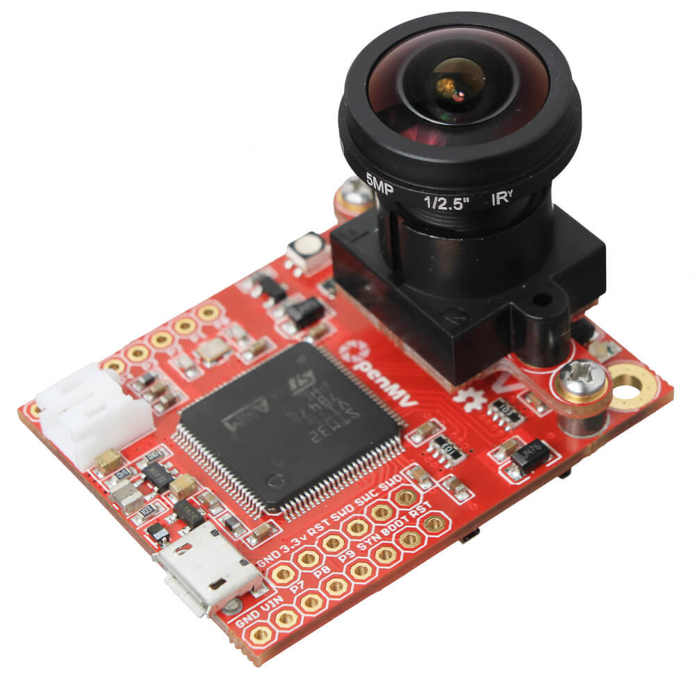

Сверхширокоугольный объектив с полем зрения 99° позволит вашей камере машинного зрения OpenMV видеть всю окружающую обстановку, которая не попадает в поле зрения штатного объектива.
Широкоугольный объектив удобно применять, если расстояние между камерой и исследуемыми объектами ограничено. Например, он будет полезен для охранных систем, чтобы наблюдать за отдельной комнатой и распознавать движение с минимальными слепыми зонами.
