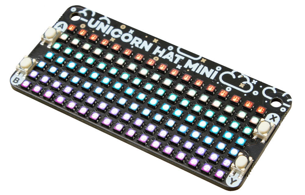

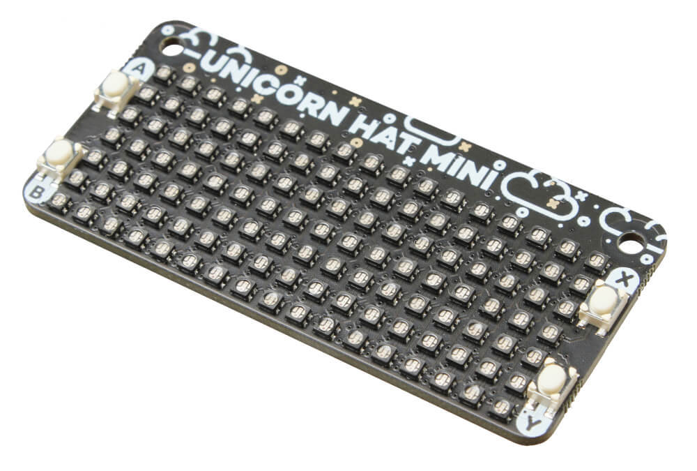

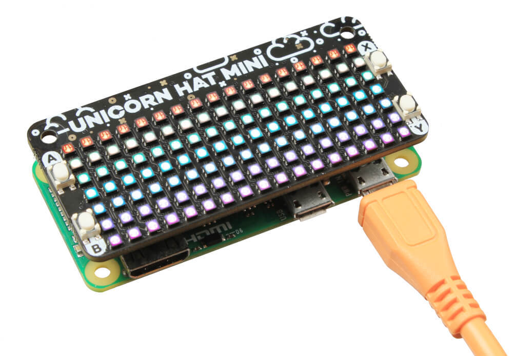

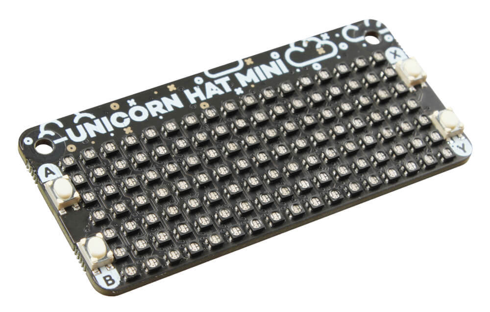

Светодиодная матрица Pimoroni Unicorn HAT Mini с разрешением 17×7 заставит вашу Raspberry Pi сиять всеми цветами радуги, чтобы выводить текст, анимацию и примитивные изображения. Прибавьте к этому 4 встроенные кнопки, и вы получите миниатюрную контрольную панель или платформу для тетрисоподобных игр.

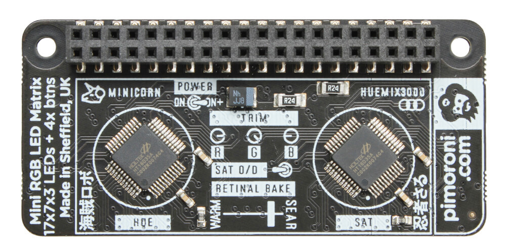

RGB-светодиоды на Unicorn HAT Mini управляются двумя драйверами Holtek HT16D35A, которые генерируют до 262 тысяч цветов.

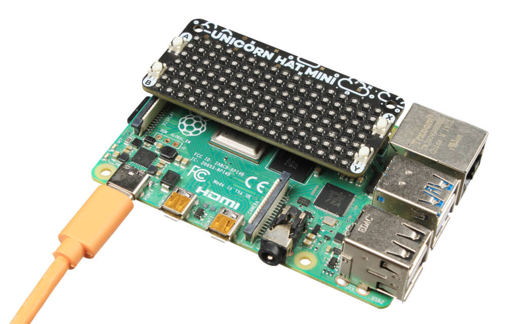

Светодиодная матрица Pimoroni Unicorn — стандартный шилд формата mini HAT, который устанавливается на Raspberry через 40-штырьковую вилку GPIO.

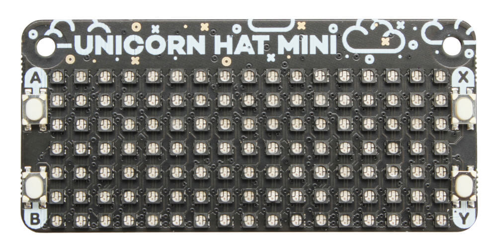

  • Количество светодиодов: 119
  • Драйверы светодиодов: 2× Holtek HT16D35A
  • Разрешение: 17×7
