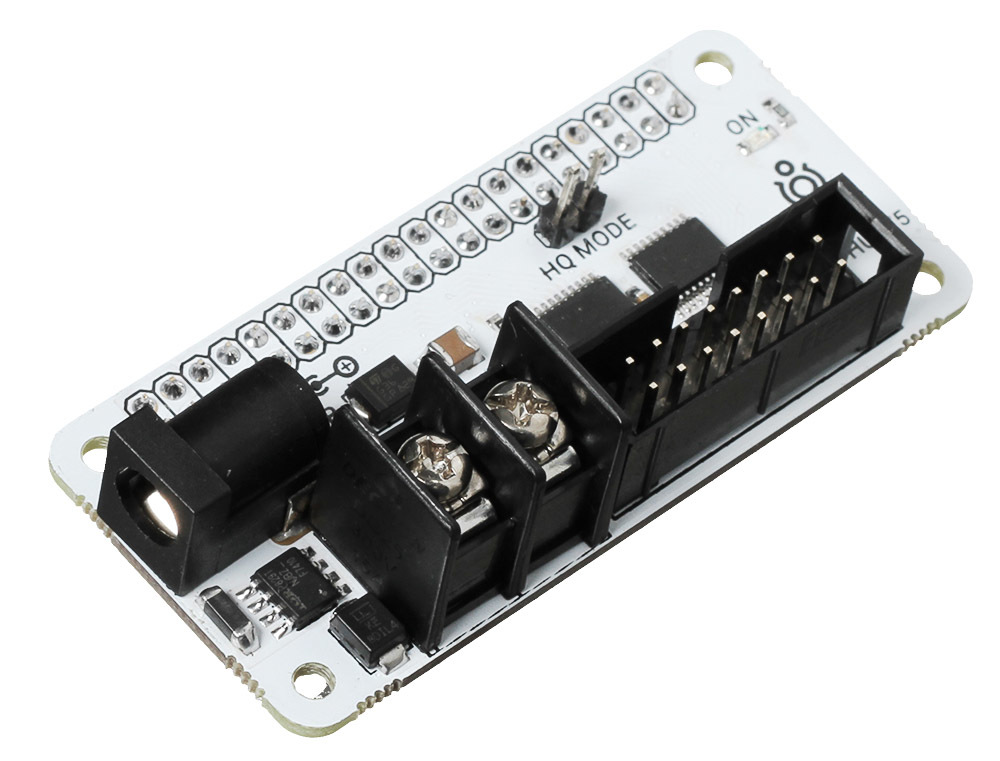

Интерактивный билборд, электронное табло или видеостену легко собрать из светодиодных RGB-матриц. Но подключить к одноплатнику Raspberry Pi без кучи проводов и танцев с бубном уже не так просто. Жизнь значительно упростит компактный драйвер светодиодных матриц.
Особенности драйвера
  • Выходной ток на пинах одноплатника слабый и не может управлять матрицей напрямую. Поэтому на борту драйвера мы распаяли логические буферы — они усилят управляющий сигнал до нужного уровня.
  • Светодиодные матрицы имеют сложные схемы управления и подключения. Через драйвер одноплатник и матрицы коммутируются за пару секунд.
  • На борту модуля предусмотрена защита от переплюсовки. Если ошибётесь с полярностью питания вся электроника останется невредимой.

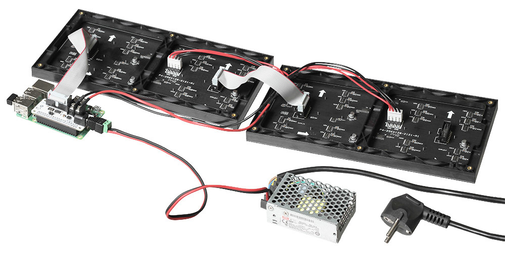

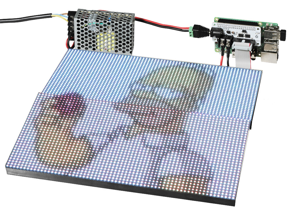

Питание
Питание модуля подаётся через DC-гнездо 2,1 мм. Входное напряжение проходит через схему защиты, попадает на Raspberry Pi и клеммник питания матриц.
Каждая светодиодная матрица работает строго от 5 вольт и потребляет до 4 ампер. Для подключения одной матрицы рекомендуем использовать внешний блок питания (5 В, 5 А) и провод с DC-штекером 2,1 мм. Для подключения дополнительных панелей нужно кратно увеличивать запас по току.

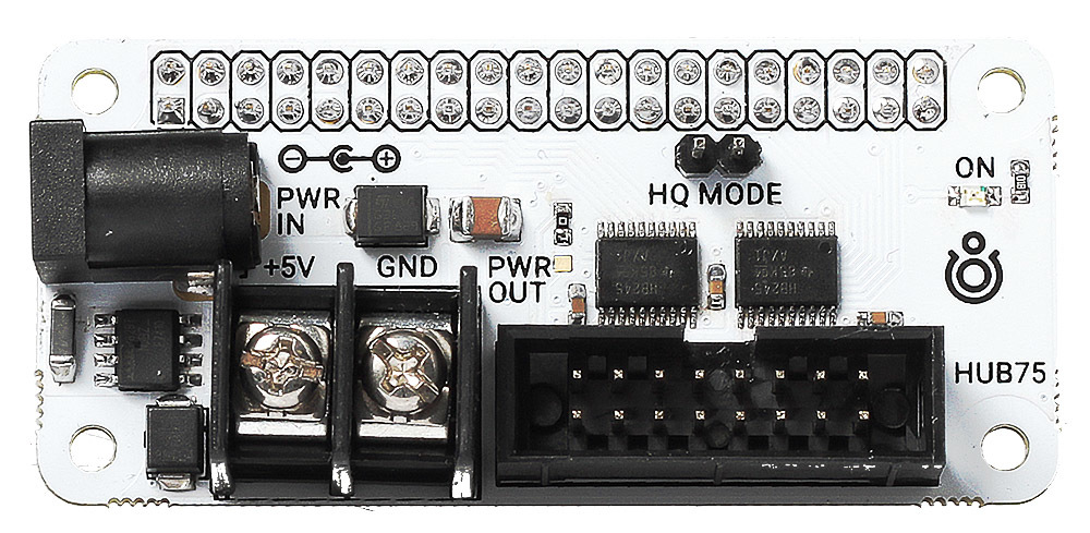

  • 1× Драйвер RGB-матрицы
  • Логический преобразователь уровней: 2× SN74AHCT245
  • Входное напряжение: 5 В
  • Защита от переплюсовки
  • Разъём питания: DC Barrel Jack (2,1 мм)
  • Габариты: 65×30 мм
