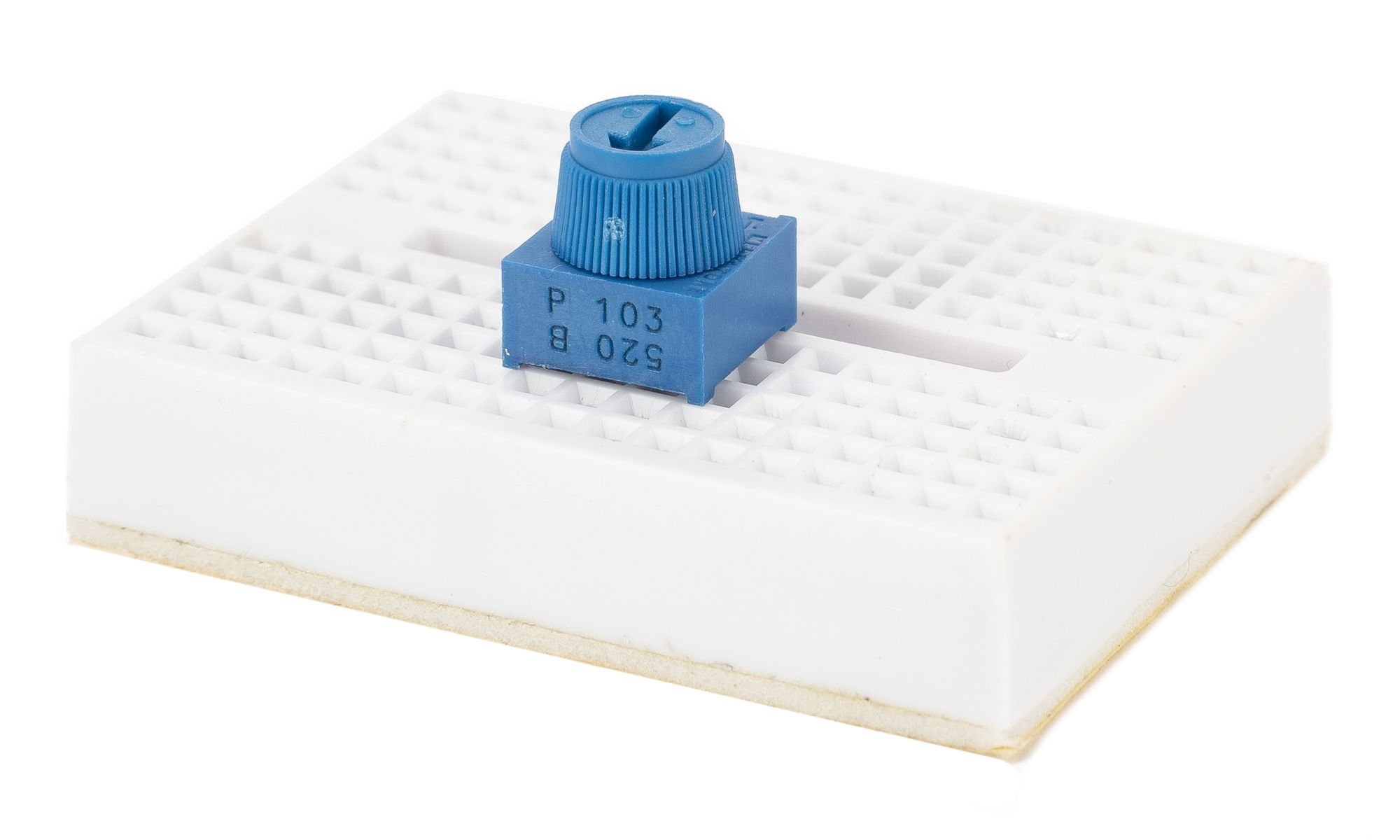

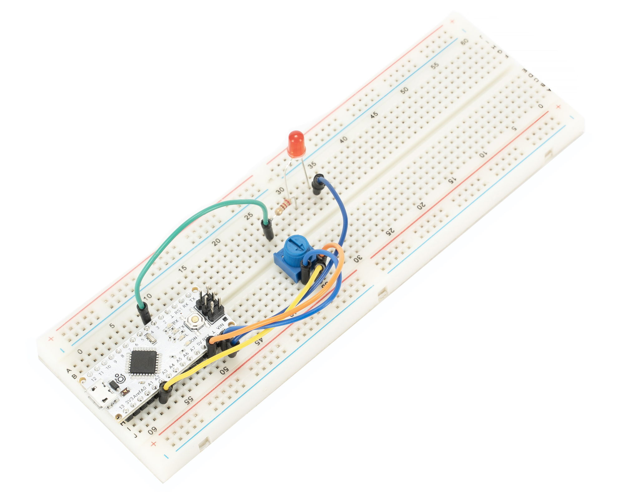

Используйте монтажный потенциометр 3386MP на 10 кОм для плавного изменения параметров вроде времени таймера, яркости дисплея, скорости вращения двигателя или высоты звука. Потенциометр оснащён удобной встроенной ручкой с насечками.
Потенциометр или переменный резистор — это регулируемый делитель напряжения из двух резисторов в одном корпусе с тремя контактами. Между двумя крайними выводами всегда фиксированное сопротивление текущего номинала резистора, в нашем случае 10 кОм. А сопротивление среднего контакта относительно крайних меняется путём вращения ручки потенциометра от 0 до номинального сопротивления резистора.
Монтажный потенциометр 3386MP-103 идеально подходит для пайки на плату или прототипирования схем на макетке. Для крепления на корпус обратите внимание на стационарный потенциометр.

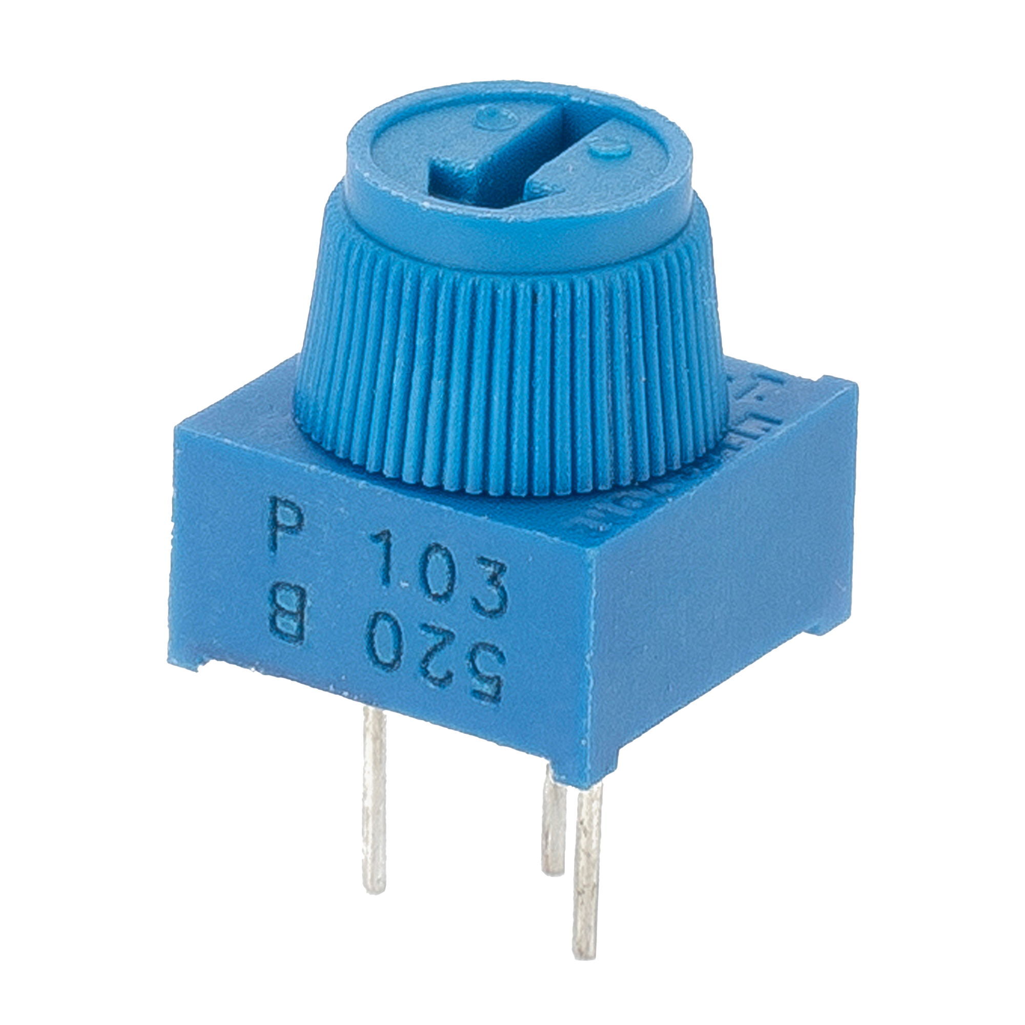

  • 1× Потенциометр 3386MP (10 кОм)
  • Модель: 3386MP-103 (3386P-1-103)
  • Сопротивление: 10 кОм
  • Номинальная мощность: 0,5 Вт
  • Тип крепления: монтажный (под пайку или макетку)
  • Точность: ±10 %
  • Максимальное рабочее напряжение: 250 В
  • Угол поворота вала: 300±10°
  • Характеристика: логарифмическая
  • Размеры потенциометра: 9,5×9,5×10,4 мм
