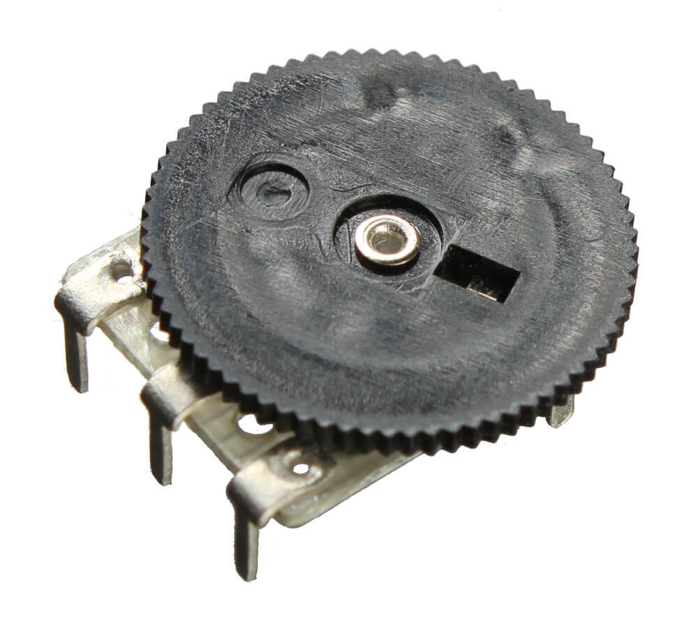

Используйте дисковый потенциометр на 50 кОм для плавного изменения параметров вроде времени таймера, яркости дисплея, скорости вращения двигателя или высоты звука.
Потенциометр или переменный резистор — это регулируемый делитель напряжения из двух резисторов в одном корпусе с тремя контактами. Между двумя крайними выводами всегда фиксированное сопротивление текущего номинала резистора, в нашем случае 50 кОм. А сопротивление среднего контакта относительно крайних меняется вращением диска потенциометра от 0 до номинального сопротивления резистора.
Дисковый потенциометр идеально подходит для пайки на плату. Для прототипирования схем на макетке используйте монтажный потенциометр, а для крепления на корпус — стационарный потенциометр.

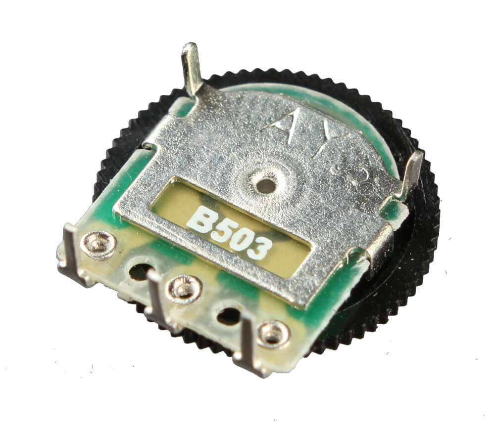

1× Потенциометр дисковый (50 кОм)
  • Модель: R1001N12B1-50K
  • Сопротивление: 50 кОм
  • Номинальная мощность: 0,03 Вт
  • Тип крепления: монтажный (под пайку)
  • Точность: ±20 %
  • Максимальное рабочее напряжение: 12 В
  • Угол поворота вала: 270±10°
  • Характеристика: логарифмическая
  • Размеры потенциометра: 14×4,8 мм
