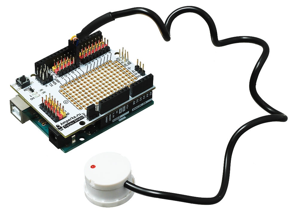

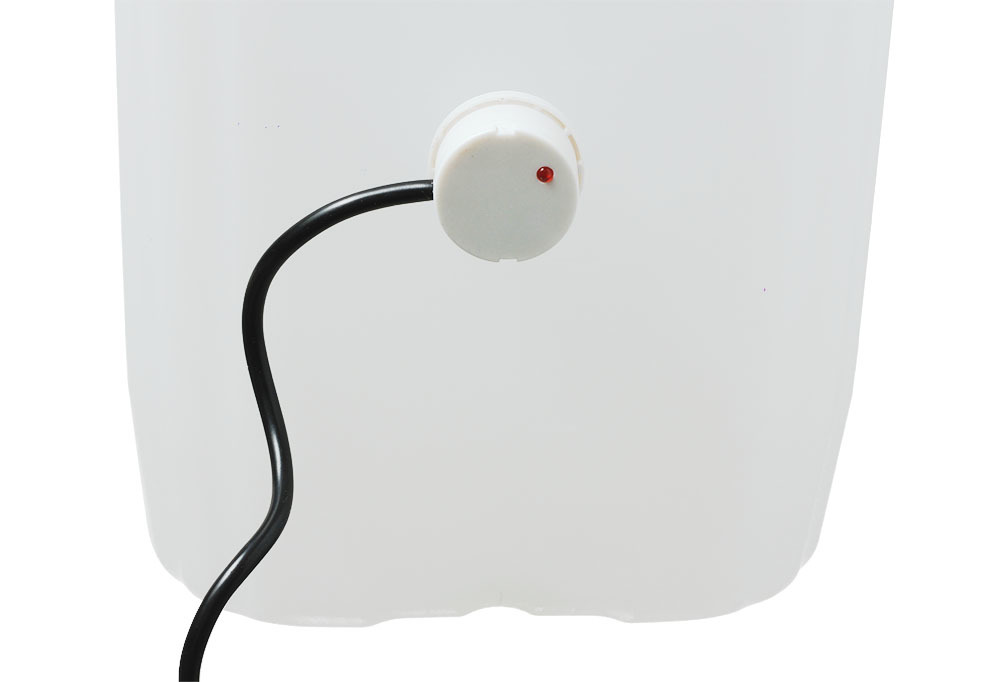

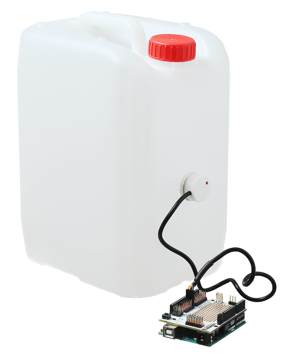

Бесконтактный датчик уровня поможет вам измерить уровень воды или другой жидкости на расстоянии. Закрепите сенсор на ёмкость снаружи, и он подскажет, есть ли на этом уровне за стенкой вода. Если в непосредственной близости от датчика находится жидкость, он выдаёт логический сигнал, а на корпусе загорается светодиодный индикатор. Длина встроенного кабеля — 50 см, что позволяет довольно свободно выбрать место для установки.
Отсутствие прямого контакта позволяет использовать датчик уровня с опасными веществами, такими как концентрированная кислота или щёлочь, а также с жидкостями под высоким давлением, кипящей водой и т. д. Кроме того, возможна детекция сыпучих материалов — для разных условий на датчике настраивается уровень чувствительности.
Обратите внимание, что сенсор не работает через металлические и другие экранирующие поверхности. Тем не менее, ему по зубам пластиковые ёмкости и трубы толщиной до 12 мм, стекло, керамика и другие непроводящие материалы: датчик «видит» их насквозь.
