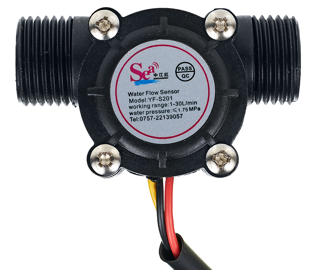

В основе работы датчика лежит эффект Холла. Внутри герметичного корпуса находится крыльчатка с магнитом, вращение которой генерирует импульсы на сигнальном проводе устройства.
Сенсор генерирует 450 импульсов на 1 литр. Таким образом, чувствительность сенсора составляет примерно 2,2 миллилитра. Датчик модели YF-S201 предназначен для измерения объёма проходящей жидкости в диапазоне от 1 до 30 литров в минуту при давлении не более 1,75 МПа.

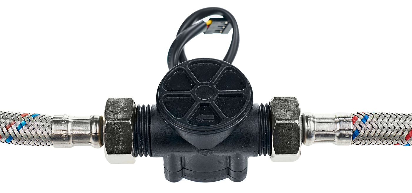

Датчик присоединяется к трубе или шлангу с помощью гайки с резьбой на ½ дюйма.

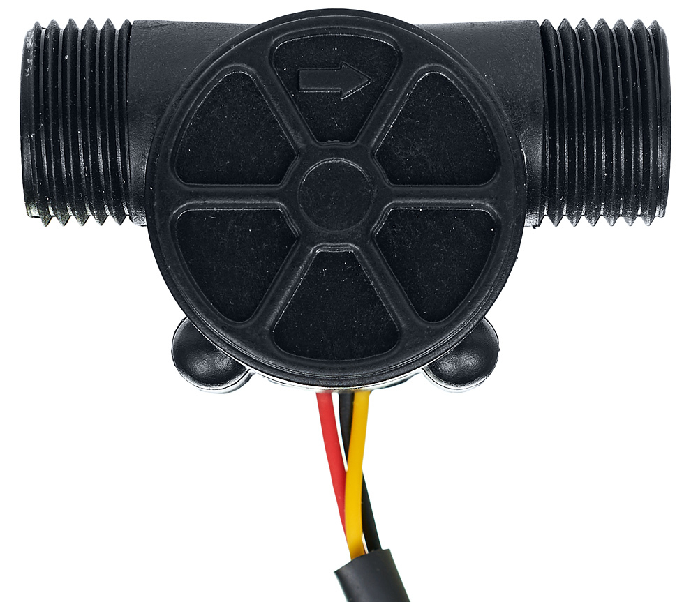

При подключении расходомера стоит обратить внимание, что он измеряет движение воды только в одном направлении — на корпусе устройства нарисована стрелка, указывающая направление потока.

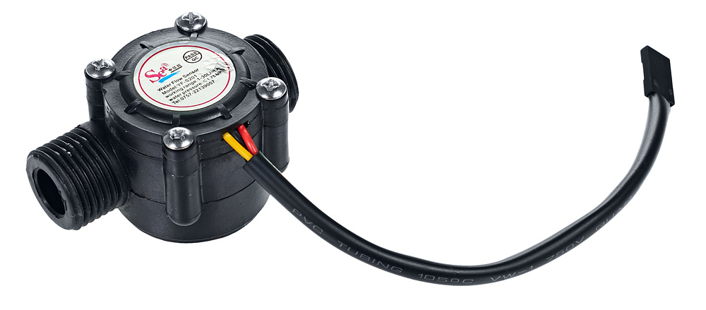

Датчик подключается тремя проводами, совместимыми с Troyka Shield. Чёрный провод — «минус», красный — «плюс» и жёлтый — сигнальный выход. Длина шлейфа 15 см.
