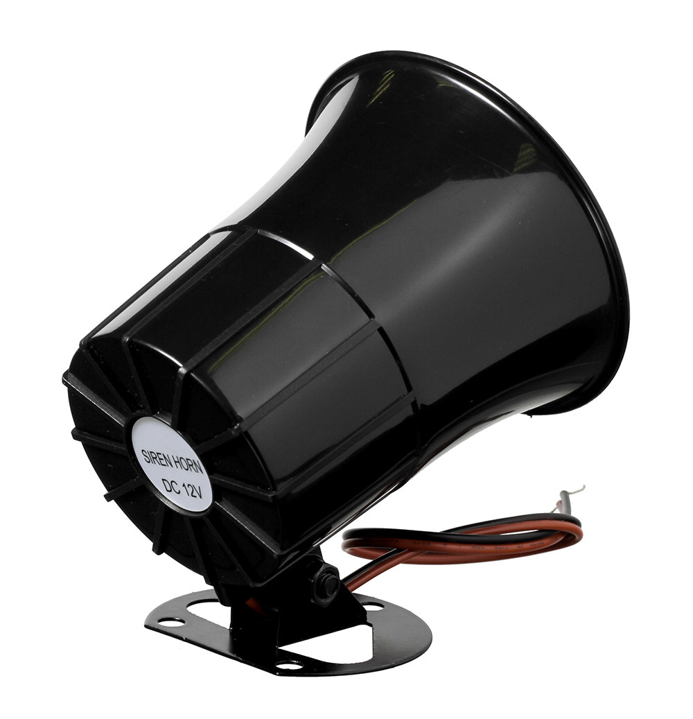

В проектах охранных систем или сигнализаций простой пьезопищалкой не обойтись. Мощный динамик ES-626 спугнёт злоумышленников воем полицейской сирены и привлечёт внимание стражей порядка.
В корпус сирены встроена плата звуковой модуляции. Просто подайте постоянный ток и раздастся громкий звуковой сигнал.
Максимальная громкость достигается при подключении устройства к 12 вольтам. 105 децибел хватит для пожарной сирены или противоугонной сигнализации.
Если использовать устройство как деталь игрового автомата или элемент квеструма, хватит и шести вольт. Узнаваемый сигнал не оглушит гостей и добавит проекту необходимое настроение.
Герметичный корпус устройства рассчитан на уличную установку и работу в условиях высокой влажности. Прочный ABS пластик не трескается от холода и не выгорает на солнце.
Для работы с Arduino или Iskra JS понадобится силовой ключ. Подключите красный провод к плюсовой клемме, а чёрный — к земле.
  • Громкость: 105±3 дБ
  • Напряжение питания: 6-12 В
  • Потребление тока: 320 мА
  • Рабочая температура: -40…+50 °С
  • Габариты: 102×110 мм
