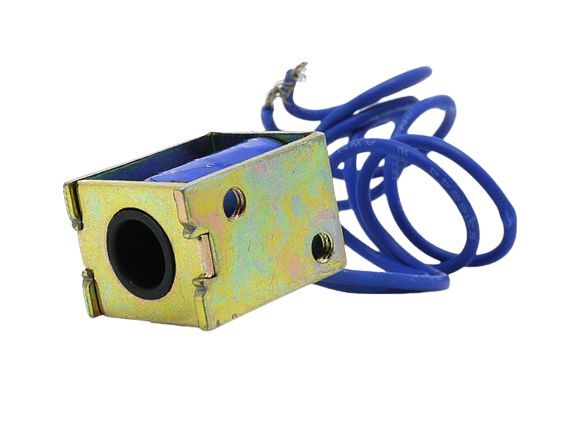

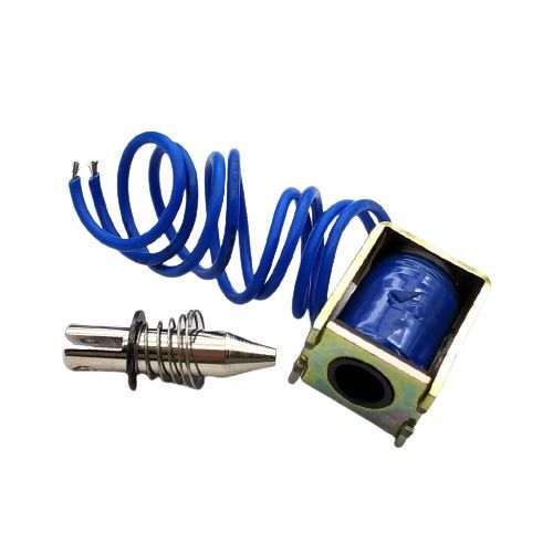

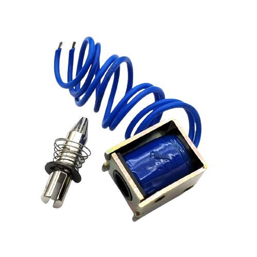

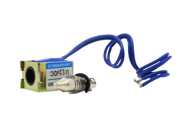

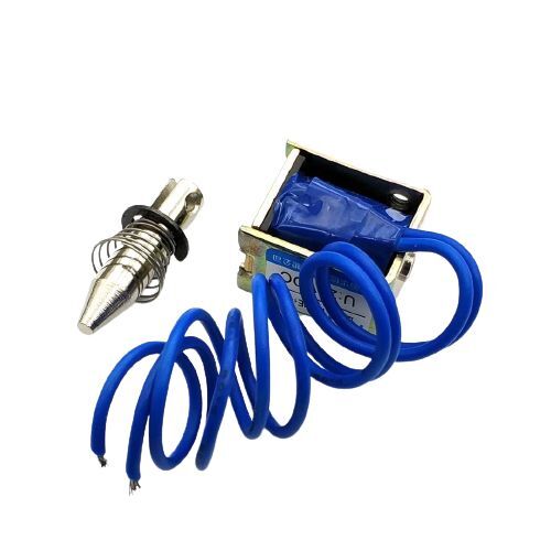

Соленоидный актуатор HCNE-0520 — основа для электронного замка или электромеханического узла. Соленоид поможет автоматически привести в действие толкательные и возвратно-поступательные механизмы в ваших проектах.

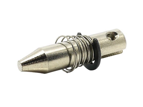

Особенность модели HCNE-0520 — нефиксируемый шток, который не крепится к корпусу актуатора. Он свободно выдвигается наружу, поэтому вылет не регулируется.
Принцип работы
Основа соленоида — цилиндр, обмотанный витками индукционной катушки. Когда на катушку подаётся напряжение, внутри цилиндра возникает магнитное поле, которое втягивает шток и совершает механическую работу. Как только ток пропадёт, возвратная пружина переместит шток в исходное положение.
Для срабатывания соленоида достаточно подать постоянный ток 12 В / 300 мА. Мы не рекомендуем держать нагрузку включённой больше минуты — соленойд может перегреться и выйти из строя.
Поскольку у соленоида рабочее напряжение 12 В, его нельзя подключить к управляющей плате напрямую. Вам понадобится силовой ключ или реле.
  • 1× Соленоид
  • 1× Шток
  • Модель: HCNE-0520
  • Рабочее напряжение: 12 В
  • Потребляемый ток: до 300 мА
  • Сопротивление: 21 Ом
  • Ход штока: 10 мм
  • Диаметр штока: 6 мм
  • Размеры без штока: 20×16,5×13 мм
  • Размеры со штоком: 38×16,5×13 мм
