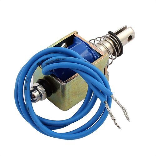

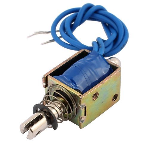

Соленоидный актуатор JF-0520B — основа для электронного замка или электромеханического узла. Соленоид поможет автоматически привести в действие толкательные и возвратно-поступательные механизмы в ваших проектах.
Ход штока JF-0520B — от 10 до 15 мм. Для регулировки вылета на хвостовике нарезана резьба и предусмотрена стопорная гайка.
Принцип работы
Основа соленоида — цилиндр, обмотанный витками индукционной катушки. Когда на катушку подаётся напряжение, внутри цилиндра возникает магнитное поле, которое втягивает шток и совершает механическую работу. Как только ток пропадёт, возвратная пружина переместит шток в исходное положение.
Для срабатывания соленоида достаточно подать постоянный ток 12 В / 300 мА. Мы не рекомендуем держать нагрузку включённой больше минуты — соленойд может перегреться и выйти из строя.
Поскольку у соленоида рабочее напряжение 12 В, его нельзя подключить к управляющей плате напрямую. Вам понадобится силовой ключ или реле.
  • 1× Соленоид
  • Модель: JF-0520B
  • Рабочее напряжение: 12 В
  • Потребляемый ток: до 300 мА
  • Сопротивление: 21 Ом
  • Ход штока: 10–15 мм
  • Диаметр штока: 6 мм
  • Размеры без штока: 20×16,5×13 мм
  • Размеры со штоком: 45×16,5×13 мм
  • Вес: 20 г
