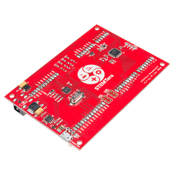

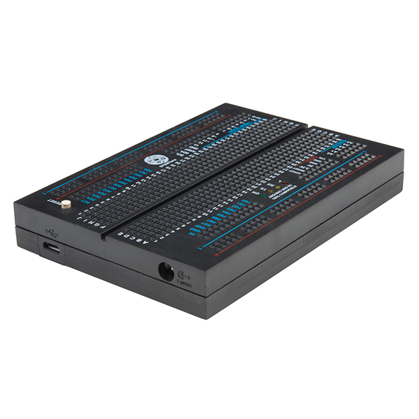

Бредбоард STEMTera — это первая макетная плата с Arduino на борту. Собирайте на плате схемы из радиодеталей, Troyka-модулей и ардуино-совместимых шилдов — пинов хватит на всех.
STEMTera разработана для проведения уроков по программированию и робототехнике. Плата работает с средой визуального программирования Scratch, средой разработки Arduino IDE и программным пакетом ATMEL Studio.
Архитектура платформы

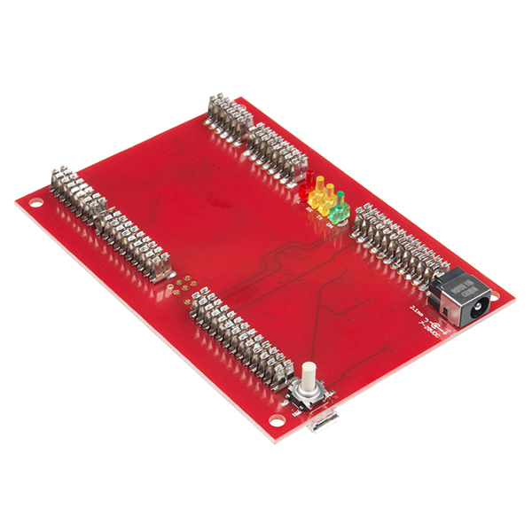

В основе STEMTera два микроконтроллера — ATmega328P и ATmega32U2. Это повторяет архитектуру Arduino Uno, но в отличие от итальянской платы для работы доступны пины обоих микроконтроллеров.

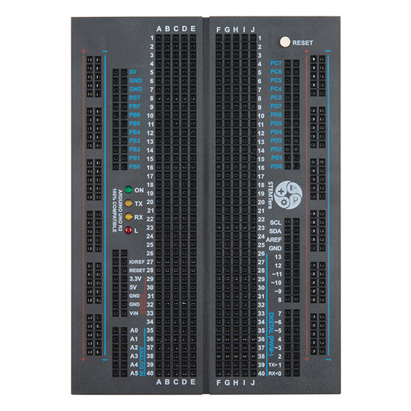

В правой части устройства выведены стандартные контакты и разъёмы для подключения ардуино-совместимых шилдов. Через них идёт работа с контроллером ATmega328P. Для подключения шилдов с разъёмом ICSP понадобится комплект контактных колодок.
В настройках Arduino IDE или визуальной среды разработки XOD IDE плата определяется как обычная Uno. Все скетчи, работающие на Arduino Uno, будут нормально работать на STEMTera.
В левой части устройства выведены пины ATmega32U2. У обычной Arduino Uno этот контроллер отвечает за подключение платы к компьютеру по USB.
Для перепрошивки ATmega32U2 воспользуйтесь фреймворком LUFA. С его помощью STEMTera подключается к компьютеру в режиме эмуляции HID-контроллера. Windows определит плату как клавиатуру, джойстик или принтер — всё будет зависеть от выбранной прошивки.
